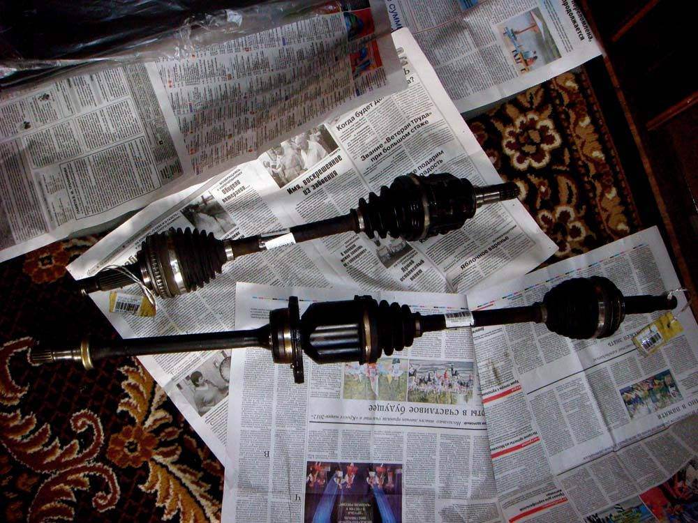

Пожарник писал(а):
у них чистый контракт
Раз на раз не приходится. Иногда могут прийти не то что ждешь. С замененными пыльниками. Пусть не у нас, но печалька.

Лех во сколько обошлись и у кого брал?
Кроме пыльников неоригинальных все остальное в порядке?
 Заголовок сообщения: Re: Вопросы по поводу ШРУС-ов.
СообщениеДобавлено: Чт ноя 08, 2012 9:48 am
У меня оригинальные пыльники. Привода как новые, те которые на фото.
Я к тому, что иногда бывают приходят не то.
Брал в вождях.
5 тыщ с доставкой.

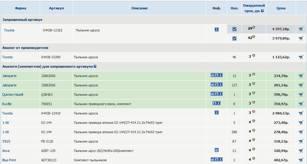

seregagp69 писал(а):
http://www.exist.ua/price.aspx?pid=41F013FC&sr=15&Cat=Toyota
Поразительная разница в цене :shock:
exist.PNG [ 47.23 КБ | Просмотров: 12884 ]
Та не сказал бы что на много, разве что оригинал дешевле.
