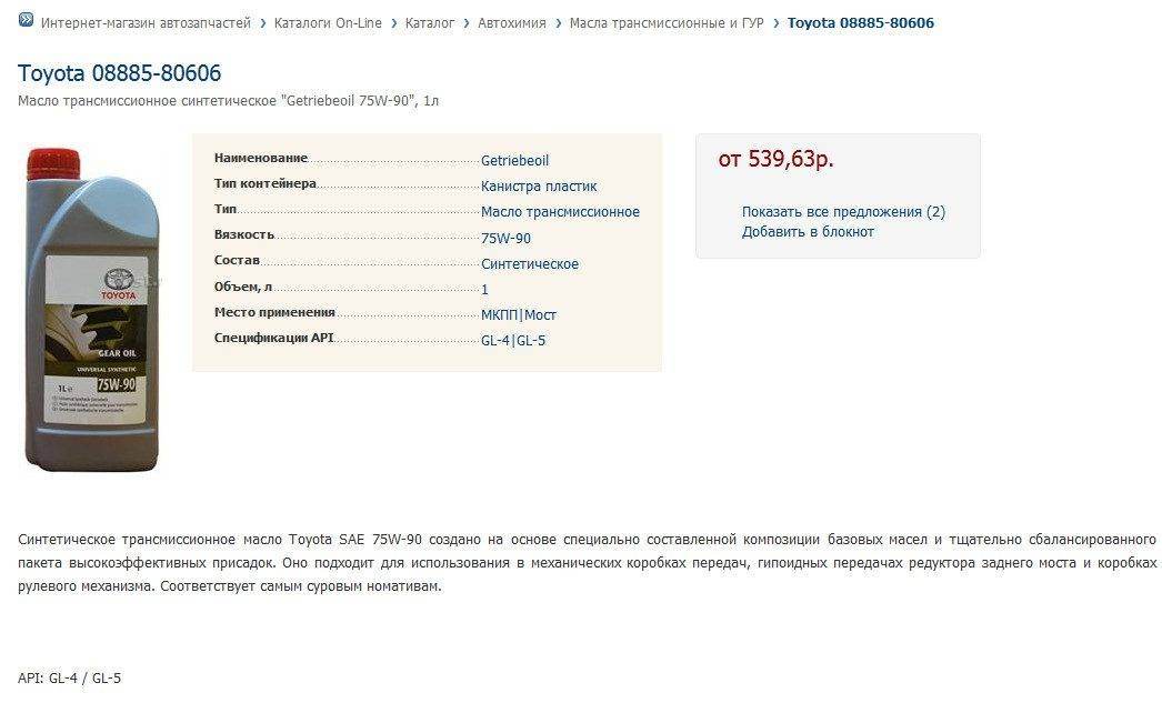

Доброго времени суток. Скажите, кто заливал и пользовался эти маслом " Toyota-Getriebeoil 75W-90", 1л.?
масло1.jpg [ 126.3 КБ | Просмотров: 9148 ]
