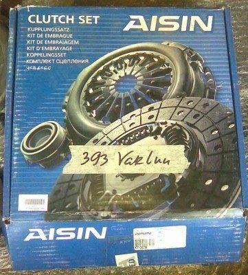

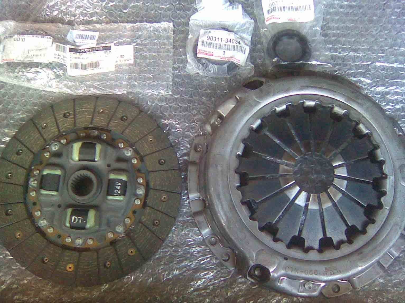

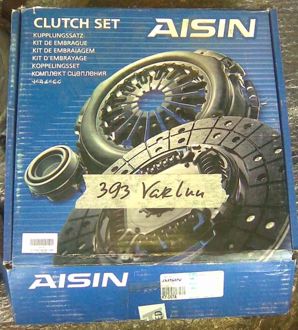

ВСЕМ ПРИВЕТ!!!! Вообщем решил я поменять сцепу, долго решал и взял следующее: корзина и диск- AISIN, подшипник- Valeo. Вскрытие показало: диск стерся до минимума, корзина в норме, подшипник дребезжал- все стояло Valeo, как сказал мастер все родное с конвейера (официальный пробег 21300). Результат замены: педаль стала мягче, смог уменьшить её ход и перестала трястись (педаль), передачи как втыкались с хрустом, так и втыкаются, но полегче. И есть ещё один момент-машина на разгонах перестала тянуть – возможно ли это?, то есть, что в сцепе может быть не так, что машина перестает тянуть. Тормозуху менял и прокачивал весной.
Вместе со сцепой приобрёл сальники. Мастер сальники менять не стал-типа нормальные. В итоге утром я полетел к нему - залил маслом весь пол за ночь в гараже.

Если я правильно понял, потек сальник КПП, масло с него попадает на диск, и он буксует? С коренного масло просто течет за маховиком и на сцепление не влияет.
