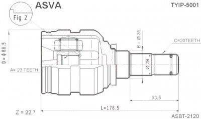

Мне предлагают аналог внутреннего левого шруза ASVA TYIP-5001, подойдет на 3 s ? 23 зуба внутри 178,5 полная длинна. Добавлено спустя 3 минуты 38 секунд:23-35-20 его размеры. Добавлено спустя 11 минут 46 секунд:Re:Dima писал(а): ДимаС писал(а): и на руль и на кузов. очень неприятная вибрация. просто всю машину начинает колбасить. причем немного сильнее с правой стороны. Внутренние ШРУСы! Когда у меня такое было я разобрал внутренний шрус и он выпал по запчастям. Готовься искать б/у. Пара новых стоит 600 баков. Но тебе скорее всего нужен один. Капай в эту сторону. Как думаешь подойдет на 3 s-fe ?

САНЯ 3322 Подтверждаю данные с твоего рисунка - 20-23!

Dimon_2C писал(а): САНЯ 3322 Подтверждаю данные с твоего рисунка - 20-23! Значит заказывать ? Добавлено спустя 4 минуты 3 секунды:

Да лишь бы подошел по размерам,ато назад не возьмут.Я скинул чертеж выше,кто разбирается пусть посмотрит на соответствие .Буду благодарен за помощь.

САНЯ 3322 Ну если так сильно сомневаешься, сними старый и проверь размеры. Я продавал левый внутренний шрус человеку в Брянске, все подошло нормально.

САНЯ 3322 я снимал старый и подбирал по нему замену(пришлось, провернуло внутренний привод - машина встала), взял от ипсума подошел без проблем, у меня тоже 3S-FE, он одинаковый почти на всех машинах(ну только я искал с зубчиками для АБС) вроде как от эксива(точно не помню) он отличается немного, от ипсума, камри, висты должен подойти.
