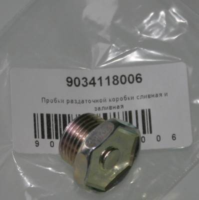

Ребят, подскажите. Заливная пробка у нас из какого металла? Хотел открутить, добавить масло в коробку, дак мертво стоит, слизал грани головкой. Как открутить? Может строительным феном нагреть или горелкой? Пробовал зубилом сдернуть, но только режет её. Обливал вд40, нет результата. Приварить гайку можно к ней или она из сплава? Вроде магнитится, но не сильно.
Новую сделаю стальную, кто знает какая резьба на заливной?

_vadim_ с правого привода подтекает. Когда блок снимали, вынули из кпп правый привод, может сальник коробки повредили, когда вставляли. Сейчас основная задача выкрутить пробку.

wAnTed писал(а):
Приварить гайку
привет! я приваривал полуавтоматом сверху гайку затем открутил без проблем
 Заголовок сообщения: Re: замена масла в коробке(мех)
СообщениеДобавлено: Чт янв 28, 2016 7:39 pm
wAnTed писал(а):
или горелкой
Газовой (та что "турбо") можно попробовать. Или приварится.
Но перед этим купить новую пробку и прокладку.
СообщениеДобавлено: Пт янв 29, 2016 7:07 am
У меня грани высокие, просто так не сорвать, наверное на более свежие машинки
начали ставить такие пробки, у знакомого на королле такая же беда :(
И сразу гайку приварить, если грани низкие окажутся.

В прошлом году заказывал болт на экзисте,они что на слив, что залив(там так сказали) одинаковые,пришёл с узкой головкой. Лучше сразу приварить гайку перед закручиванием.
СообщениеДобавлено: Пт янв 29, 2016 3:50 pm
Мурат1623 Такой?
пробка.jpg [ 25.55 КБ | Просмотров: 4899 ]
знакомый тот у которого на королле сорвано заехал,
у него вообще оказывается алюминий :shock:
