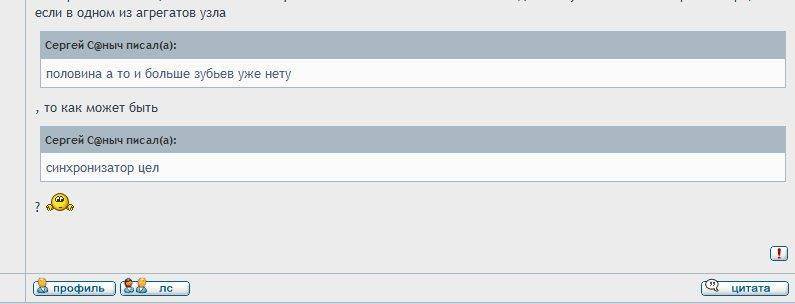

Синхронизатор предназначен для уравнивания крутящегося момента между шестерней и вторичным валом, в результате чего и достигается бесшумное и безударное включение,а не фиксация передачи. А выбивать может из-за стачивания или износа самой шестерни под конус или коробка откручена от картера сцепления. Может быть фиксатор плохим или с вилкой что-нибудь случилось, но никак не синхронизатор виноват.
Бывалый писал(а):
В синхронизаторе стоит бронзовое кольцо безударного включения
Это бронзовое кольцо называется КОЛЬЦО СИНХРОНИЗАТОРА и оно является одним из узлов самого синхронизатора, а если в одном из агрегатов узла
Бывалый писал(а):
половина а то и больше зубьев уже нету
, то как может быть
Бывалый писал(а):
синхронизатор цел
? :ne_vi_del:

Спасибо за номерок. :shock: Да,цитируй правильно.Ничего подобного я не писал. 8)

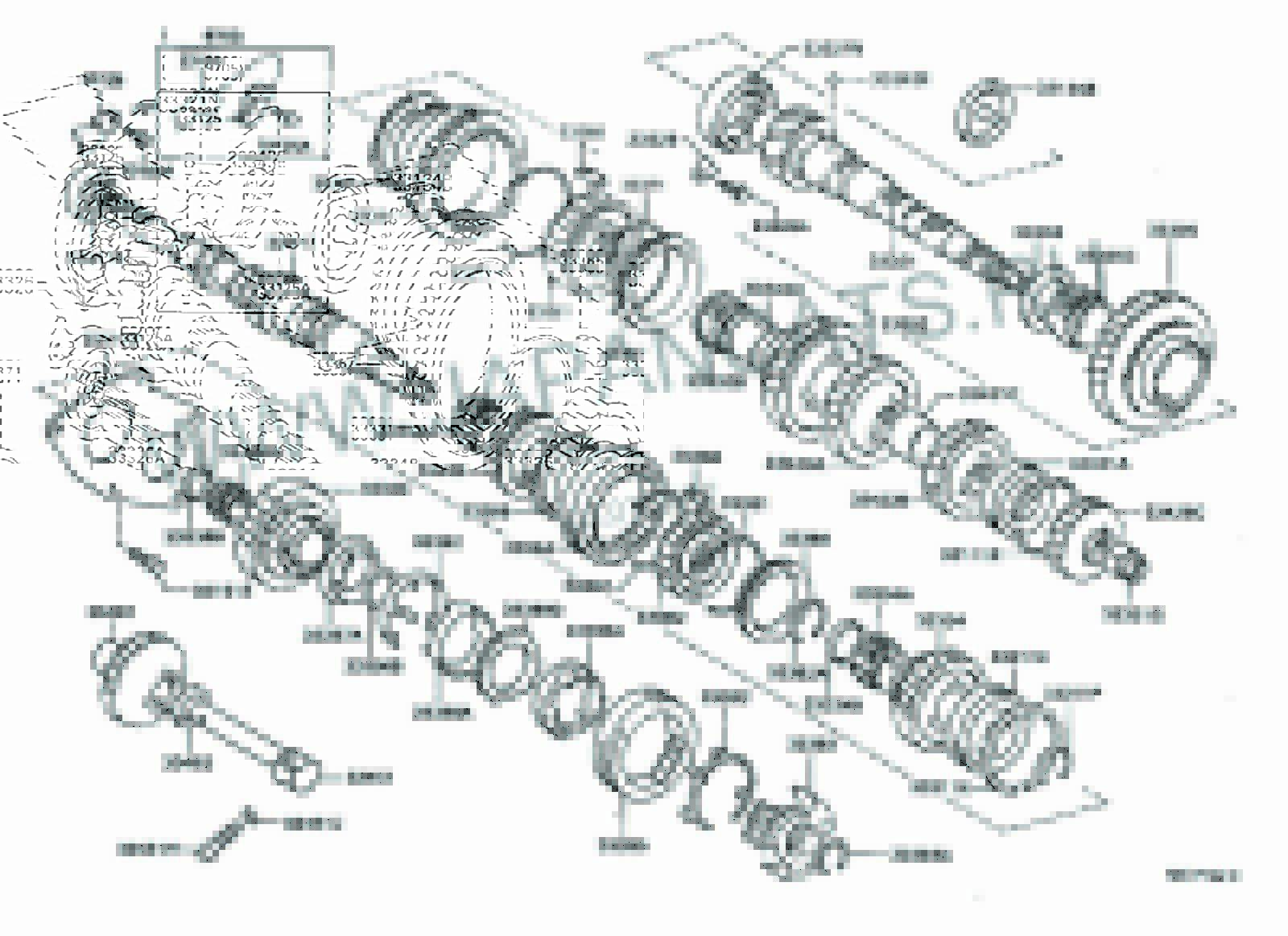

У меня та-же проблема : не втыкаются 1 и 2 при переходе с повышенной передачи обратно, первая вообще втыкается только если машина стоит на месте или после перегазовки. уже давно подумываю снимать и разбирать коробку ,так вот а может кто-то подсказать где на схеме синхронизаторы первой и второй передачи ?
