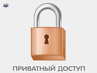

Картинки у кого-нить отображаются из фотоотчета? А то у меня надпись "приватный доступ" :(

Вместо картинок вот такая бабуйня...
17-10-2012 9-19-22.jpg [9.63 КБ]

у всех так. :) просто это СЕКРЕТНАЯ ИНФОРМАЦИЯ!

Посмотрите на дату ТС: Пн авг 01, 2011 5:17 pm А сколько хранятся фотографии? jumper ему плюс не закрасивые замки поставил :D
