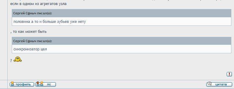

Последний раз редактировалось ban0409 Пт апр 20, 2012 12:06 pm, всего редактировалось 1 раз.
СообщениеДобавлено: Пт апр 20, 2012 5:10 am
ban0409 писал(а):
На нём нарисован
Спасибо за номерок. :shock: Да,цитируй правильно.Ничего подобного я не писал. 8)
Снимок.PNG-5.PNG [ 16.04 КБ | Просмотров: 3891 ]

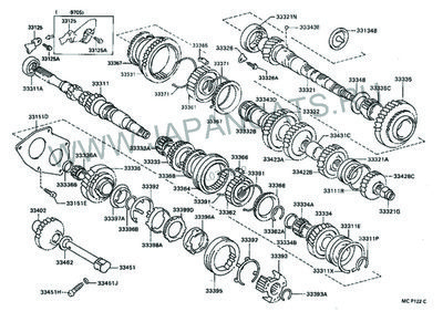

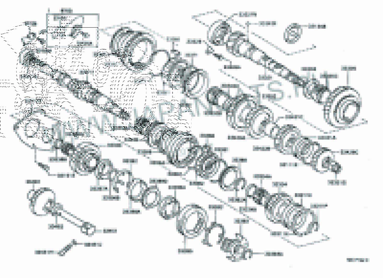

У меня та-же проблема : не втыкаются 1 и 2 при переходе с повышенной передачи обратно, первая вообще втыкается только если машина стоит на месте или после перегазовки. уже давно подумываю снимать и разбирать коробку ,так вот а может кто-то подсказать где на схеме синхронизаторы первой и второй передачи ?
