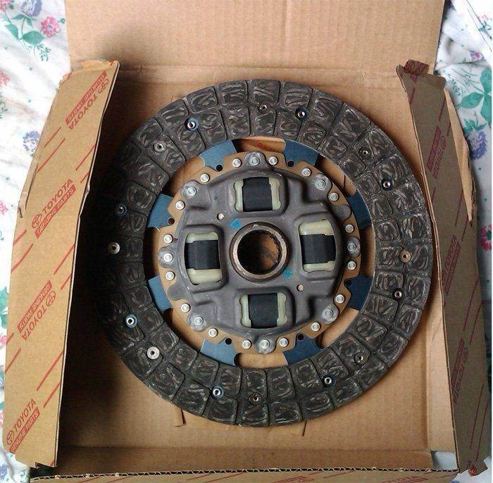

СообщениеДобавлено: Сб май 22, 2010 9:47 pm
Сообщения: 538
а вот и мой комплектик :) диск, выжимной, задний сальник коленвала - оригинал, корзина экседи. все на круг - 177 у.е. (160 сцепа и 17 сальник)
Вместе с сцепой поменю все втулки на механизме переключения (где на коробку тросы цепляются). Надеюсь добиться четкой работы этого узла.
Добавлено спустя 1 минуту:
еще фото
IMAG0109.jpg [ 217.69 КБ | Просмотров: 14477 ]
3.jpg [ 209.76 КБ | Просмотров: 14475 ]
2.jpg [ 203.21 КБ | Просмотров: 14473 ]
1.jpg [ 221.95 КБ | Просмотров: 14484 ]
