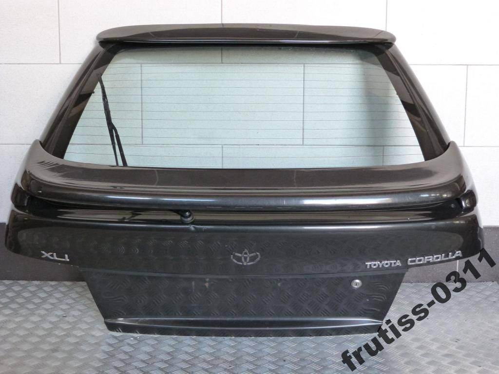

Первый опыт заказа запчастей с Европы. Крышка с левого руля, 2 спойлера (без дополнительного стоп-сигнала)
Сегодня позвонили с Москвы, крышка уже там :) заказал обрешетку и поедет в Ижевск!!!

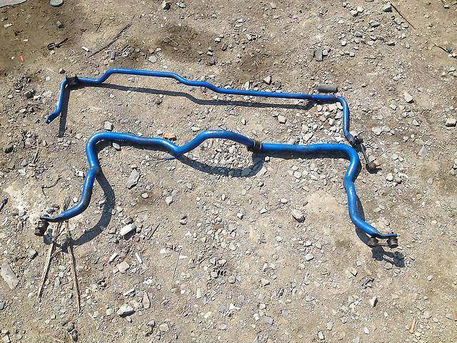

Стабилизаторы Cusco
толщина: перед 28мм зад 19мм
Дороги у нас в городе оставляют желать лучшего, хотя не могу сильно жаловаться, говорят что у нас еще не все так плохо, но все же с моей практически "кольцевой" подвеской передвигаться по ямам и ухабам проблематично. Хорошо что мои основные маршруты проложены по более-менее целым дорогам, да и все ямки я уже выучил. В целях большей свободы передвижения, в ближайших планах изменение подвески в сторону большего комфорта, но вместе с этим не хочется терять отличную управляемость. Ставку сделал на усиленные стабилизаторы. Пружины будут не стоковые, чуть мягче чем сейчас, которые добавят комфорт, ну а данные стабилизаторы помогут обеспечить хорошую управляемость. Чисто теоретически задуманное должно реализоваться, но пока не попробуешь не узнаешь…

крышка багажника то дошла?
с учетом доставки, выгодно все таки оказалось такое приобретение?
 Заголовок сообщения: Re: Toyota Corolla 4e-fe a/t SWAP 4a-ge m/t by Olex
СообщениеДобавлено: Пн июн 09, 2014 9:14 am
Зарегистрирован: Вт ноя 18, 2008 1:30 am
Сообщения: 552
Машина: Toyota Corolla
Двигатель: 4A-GE BlackTop
Sanchis85
Крышка добралась, все в порядке. Уже на машине стоит. :) Российская обрешетка с Москвы не выдержала, сломалась и продавилась прямо на стекло, если бы не хорошая упаковка в Польше то возможно доехала бы без стекла.
С учетом доставки данное приобретение сложно назвать выгодным, крышка получилась в 5 раз дороже, это с учетом доставки по Польше, России, упаковки и тут и там, растаможку, и услуги 3-й транспортной компании которая встретила груз и отправила дальше мне. Если бы не её эксклюзивность, то нафиг надо! А так хороший опыт приобрели. :)
