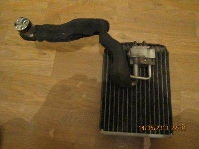

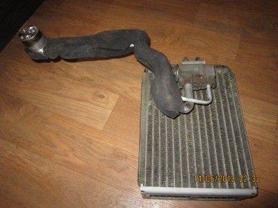

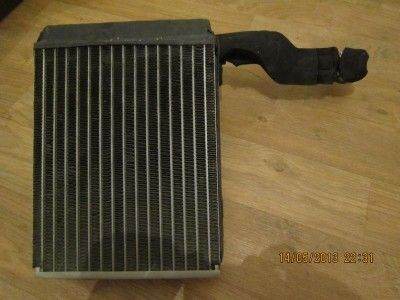

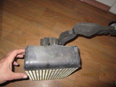

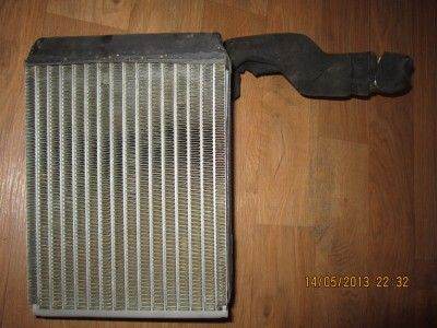

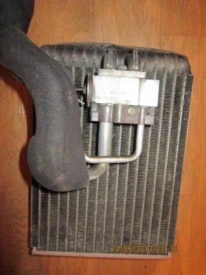

Ash писал(а):
Испаритель? Фотки жду.

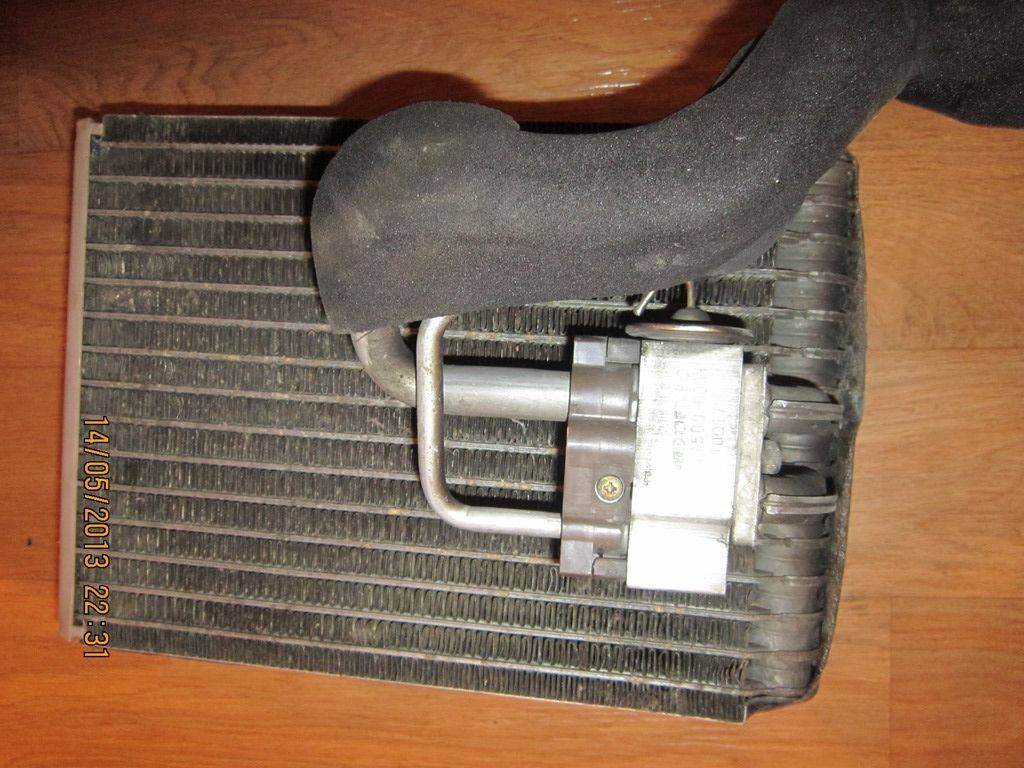

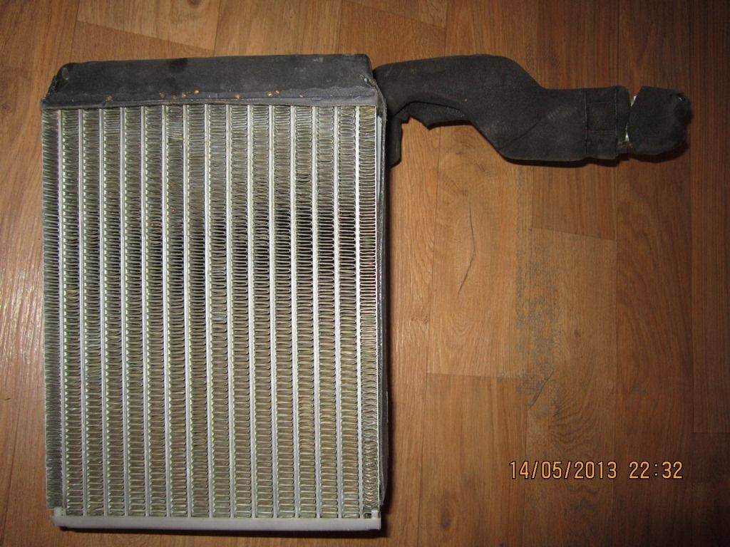

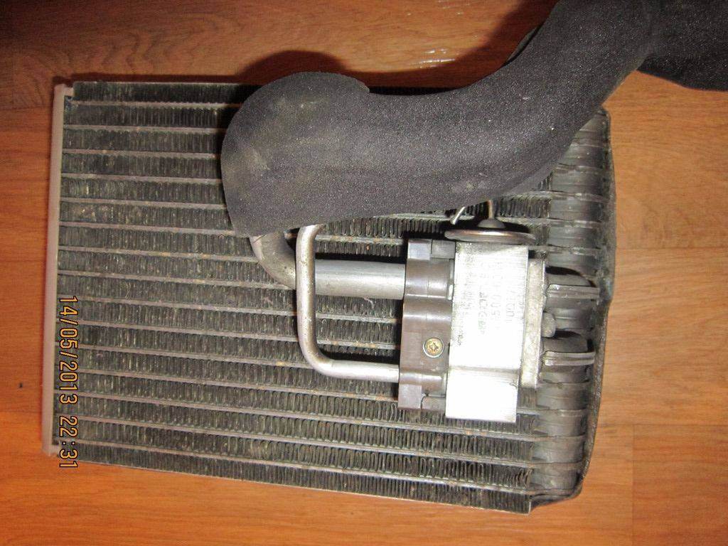

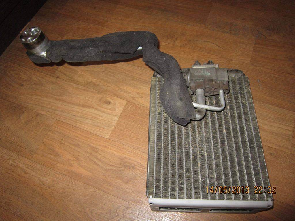

Ну вобщем фото такие, но повторюсь, он пока ещё не продаёться до результатов заправки моего кондея (планирую в течении пары недель решить этот вопрос, с финансами пока туго почемуто :D ). Если на моём всё будет ОК то устрою глобальную распродажу лишнего (невостребованного) кондейного. Если тебя заинтересовало, то могу поставить пока тебя первого в очередь, по ценнику ещё незнаю сколь.
IMG_1744.JPG [ 164.13 КБ | Просмотров: 6469 ]
IMG_1745.JPG [ 215.56 КБ | Просмотров: 6469 ]
IMG_1746.JPG [ 236.74 КБ | Просмотров: 6469 ]
IMG_1748.JPG [ 232.96 КБ | Просмотров: 6469 ]
IMG_1749.JPG [ 266.25 КБ | Просмотров: 6469 ]
IMG_1750.JPG [ 213.08 КБ | Просмотров: 6469 ]
 Заголовок сообщения: Re: ///Carina E LEGO.
СообщениеДобавлено: Вт май 14, 2013 8:59 pm
Забираю ;)
Обычно испарители редко дырявые, т.к. живут в райском месте :)
Во! Этот хоть вид имеет приличный!
