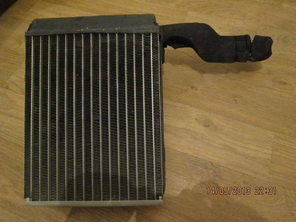

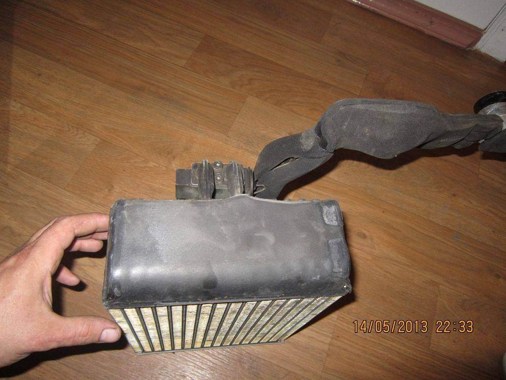

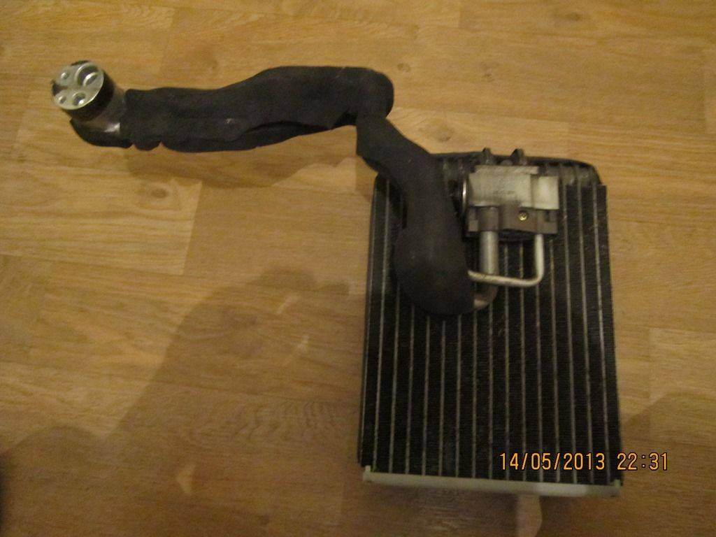

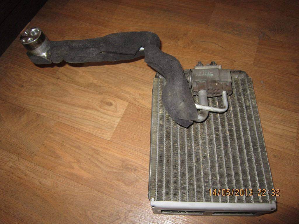

Ну вобщем фото такие, но повторюсь, он пока ещё не продаёться до результатов заправки моего кондея (планирую в течении пары недель решить этот вопрос, с финансами пока туго почемуто :D ). Если на моём всё будет ОК то устрою глобальную распродажу лишнего (невостребованного) кондейного. Если тебя заинтересовало, то могу поставить пока тебя первого в очередь, по ценнику ещё незнаю сколь.

СообщениеДобавлено: Вт май 14, 2013 8:59 pm
Забираю ;)
Обычно испарители редко дырявые, т.к. живут в райском месте :)
