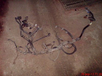

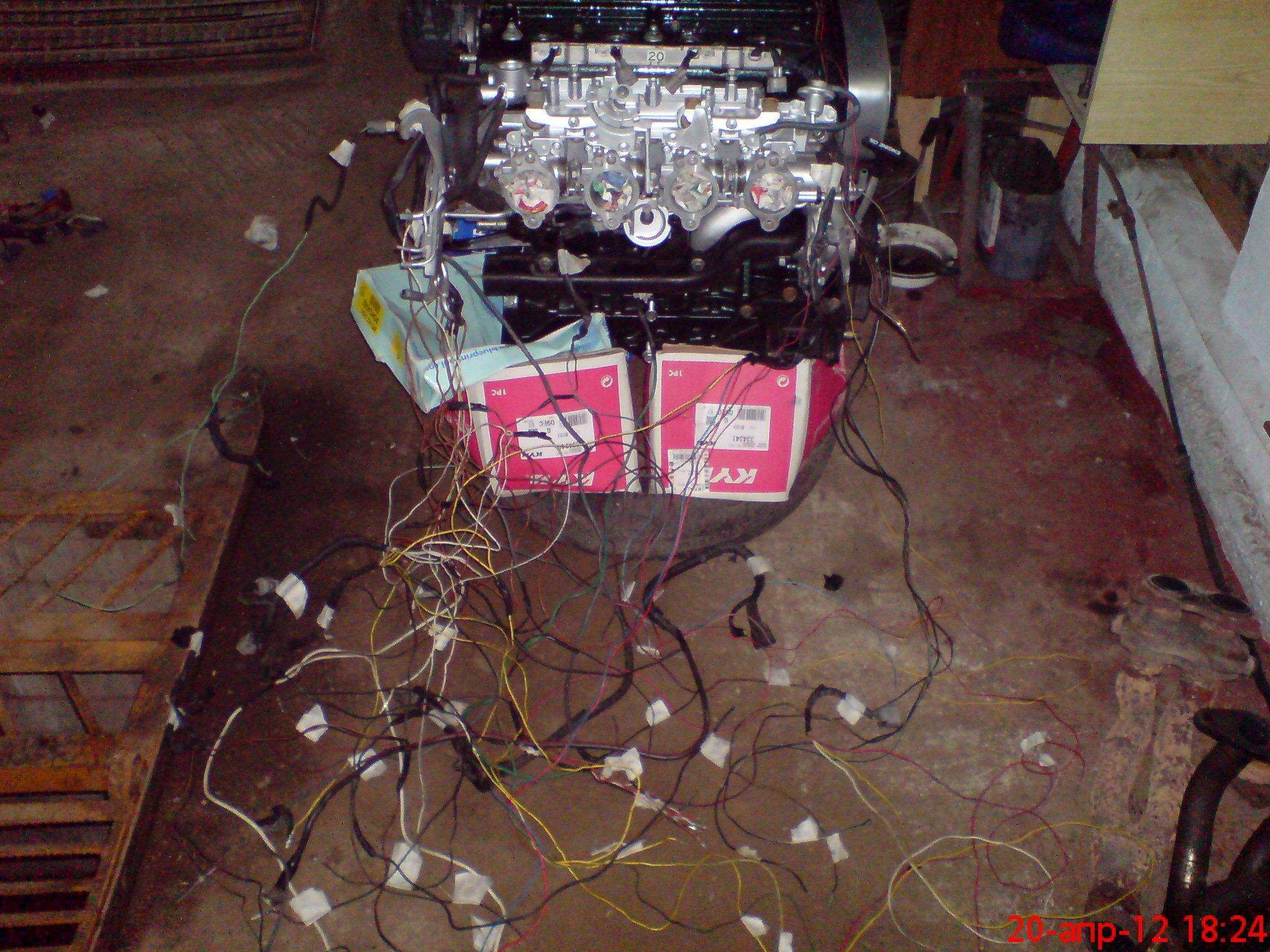

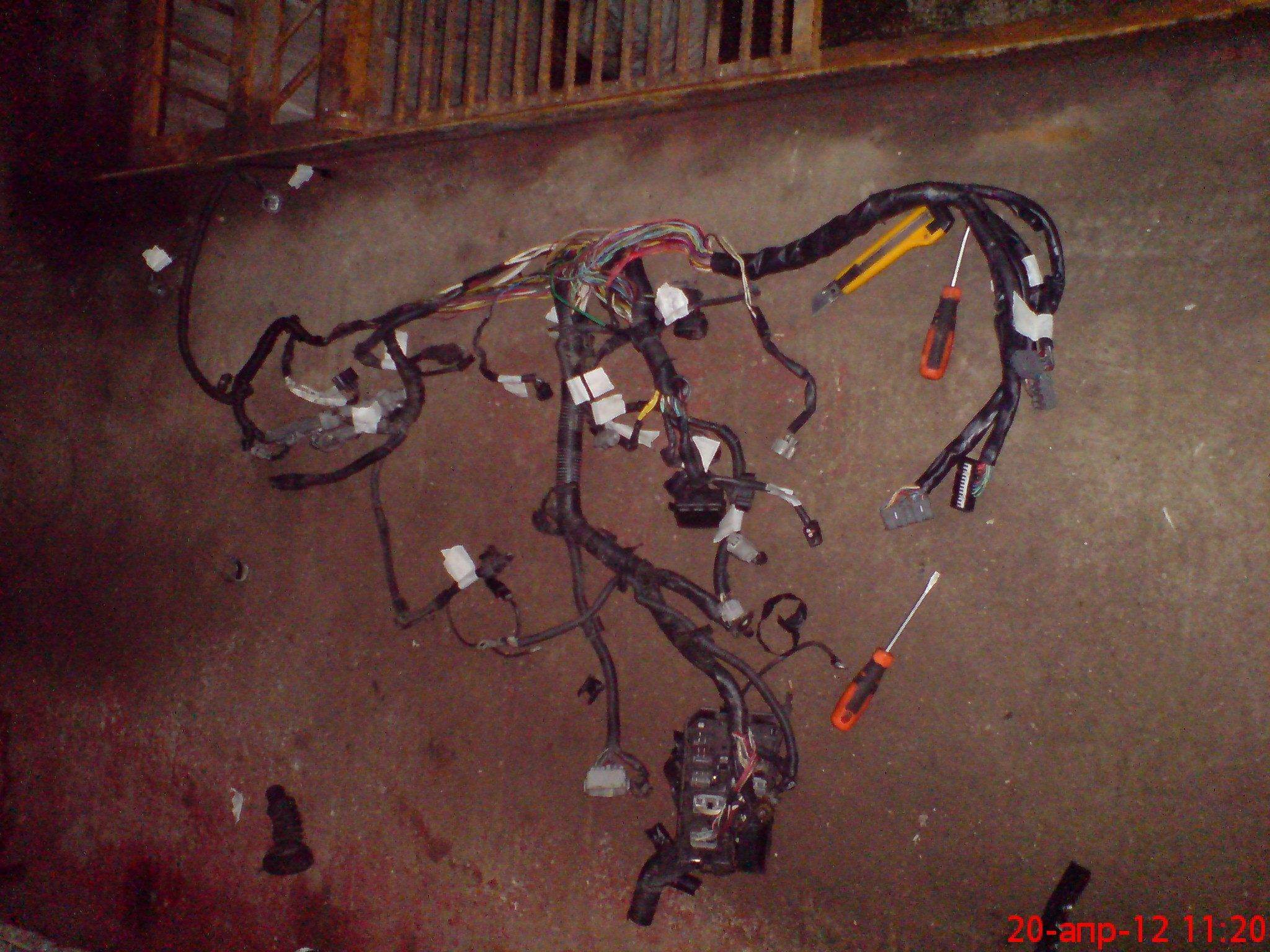

Сегодня начал разбираться с проводкой. Из вот этой косы: Вложение:
DSC01949.JPG [ 721.28 КБ | Просмотров: 8480 ]
удалил все лишнее и оставил вот это: Вложение:
DSC01951.JPG [ 834.63 КБ | Просмотров: 8480 ]
Теперь надо удалить все лишнее из этой: Вложение:
DSC01950.JPG [ 694.09 КБ | Просмотров: 8480 ]
объединить все вместе и красиво замотать  Голова пухнет,довольно все муторно и сложно. Все провода в распущенном виде норовят запутаться,страшно вторую косу распускать,вообще все в клубок завяжется

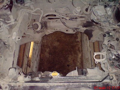

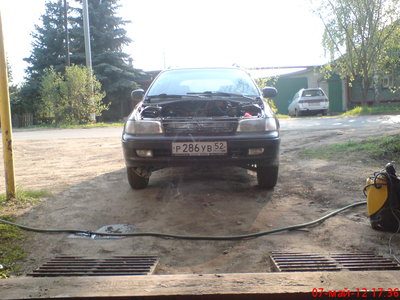

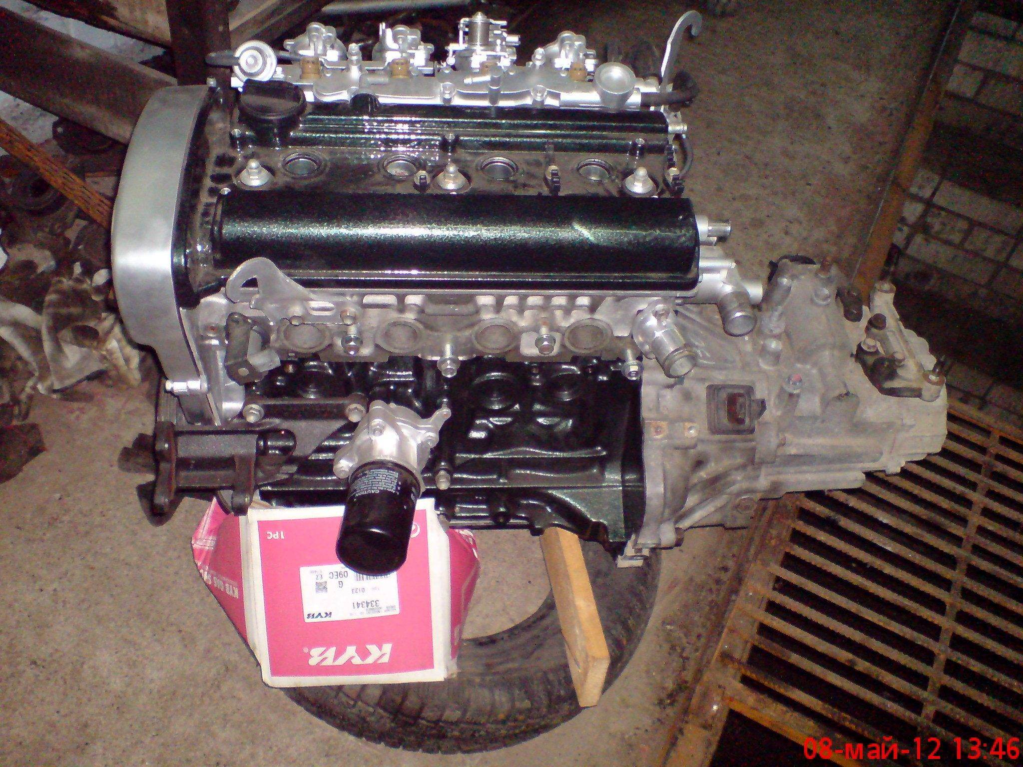

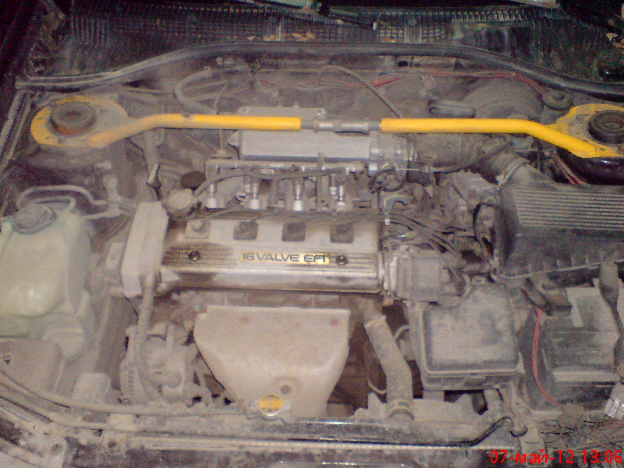

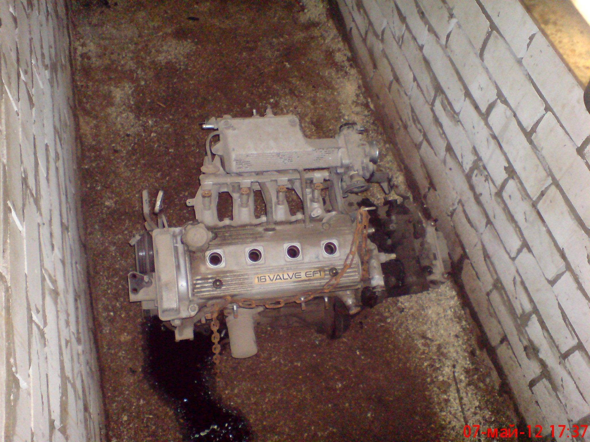

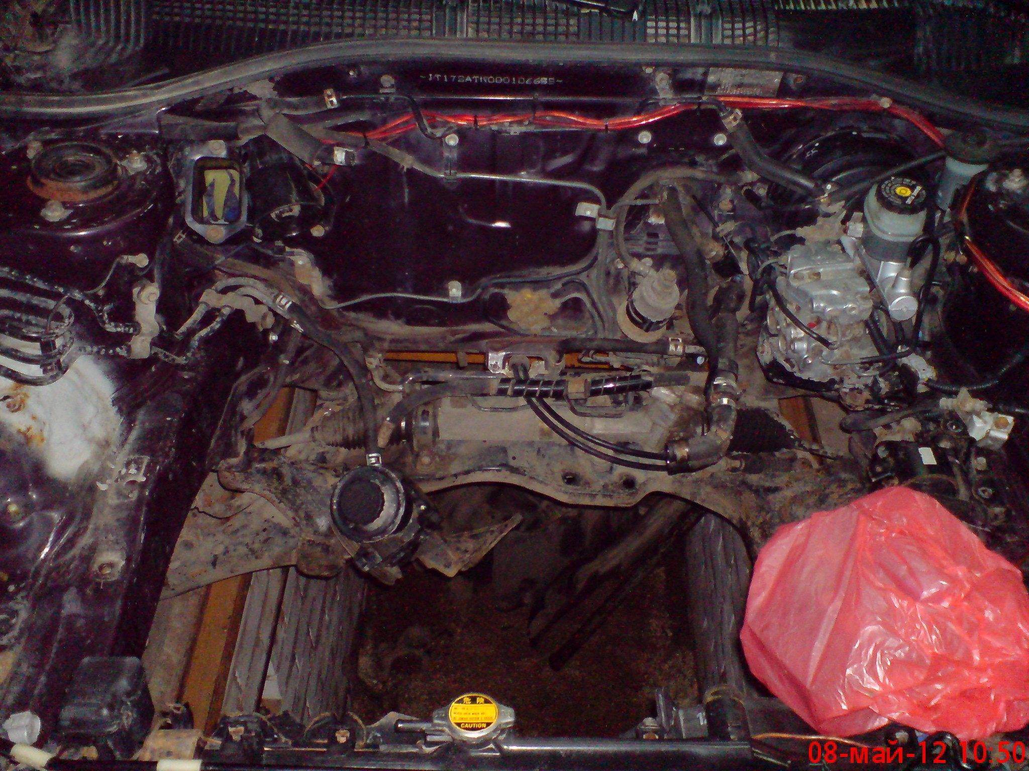

Сегодня первый день свапа: Двигатель есть Вложение:
DSC01965.JPG [ 664.69 КБ | Просмотров: 8402 ]
Двигателя уже нет: Вложение:
DSC01966.JPG [ 783.18 КБ | Просмотров: 8402 ]
Двигатель в яме: Вложение:
DSC01973.JPG [ 743.34 КБ | Просмотров: 8402 ]
А машина на улице,отмывается моторный отсек: Вложение:
DSC01970.JPG [ 752.02 КБ | Просмотров: 8402 ]
Продолжение следует...

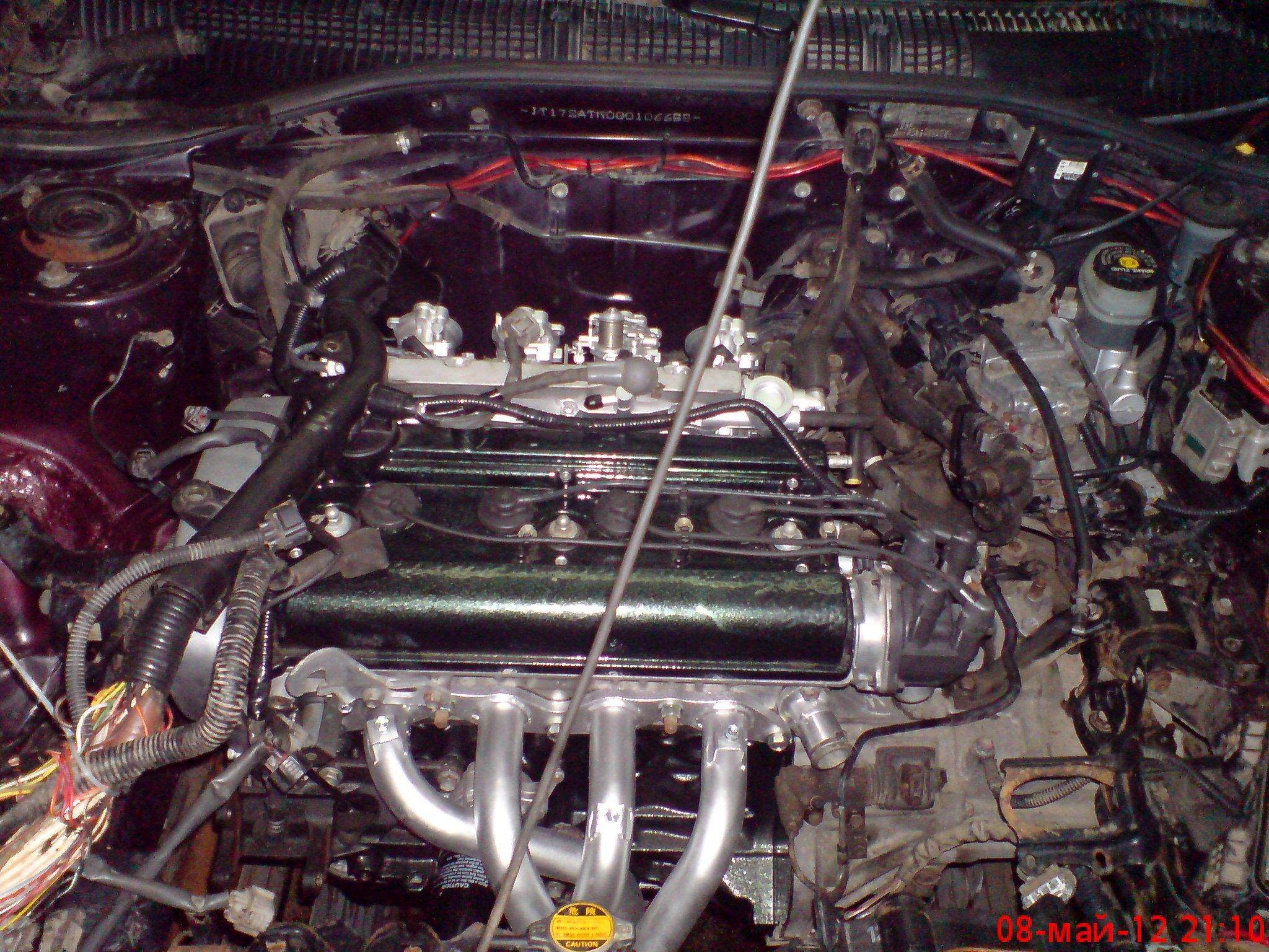

камиль писал(а): Серж...чего со старым то двигуном делать будешь? Он уже продан Добавлено спустя 11 минут 29 секунд:Второй день свапа: двигатель воткнут. Вложение:
DSC01974.JPG [ 823.24 КБ | Просмотров: 8231 ]
DSC01976.JPG [ 847.26 КБ | Просмотров: 8231 ]
DSC01978.JPG [ 840.37 КБ | Просмотров: 8231 ]
Главное: завел. Правда пришлось понервничать,не было холостого хода,машина глохла и не работала на оборотах менее 2000,но нашел причину,банальный подсос воздуха  Осталась куча мелочей,которые займут намного больше времени чем сама установка мотора Продолжение завтра
