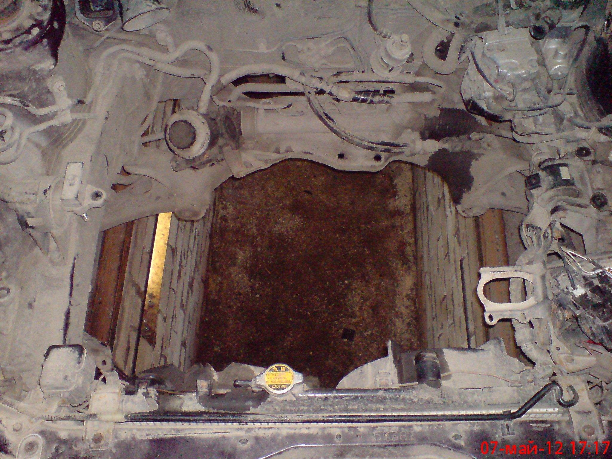

Двигателя уже нет:
DSC01966.JPG [ 783.18 КБ | Просмотров: 8376 ]

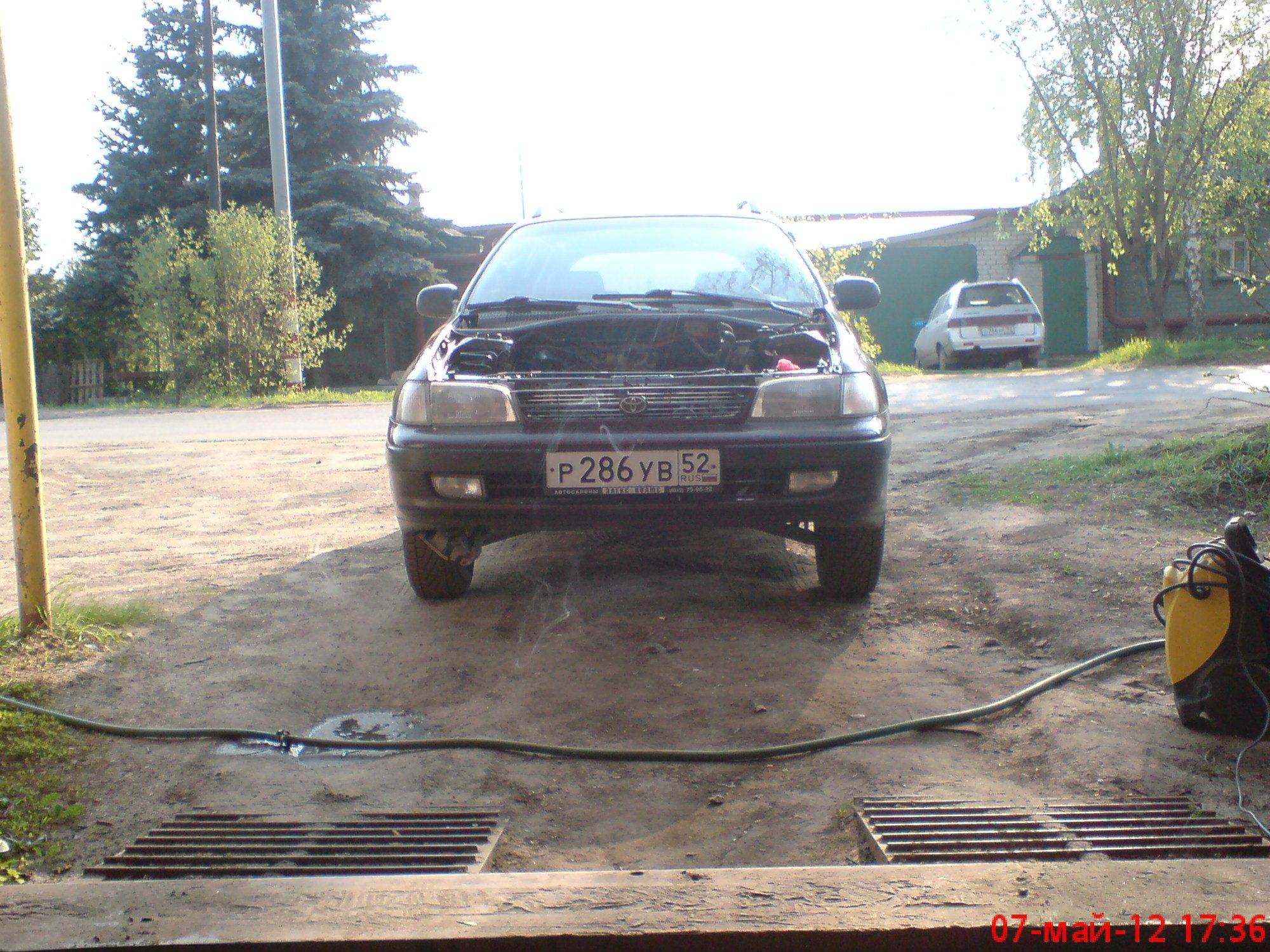

А машина на улице,отмывается моторный отсек:
DSC01970.JPG [ 752.02 КБ | Просмотров: 8376 ]
Продолжение следует...
