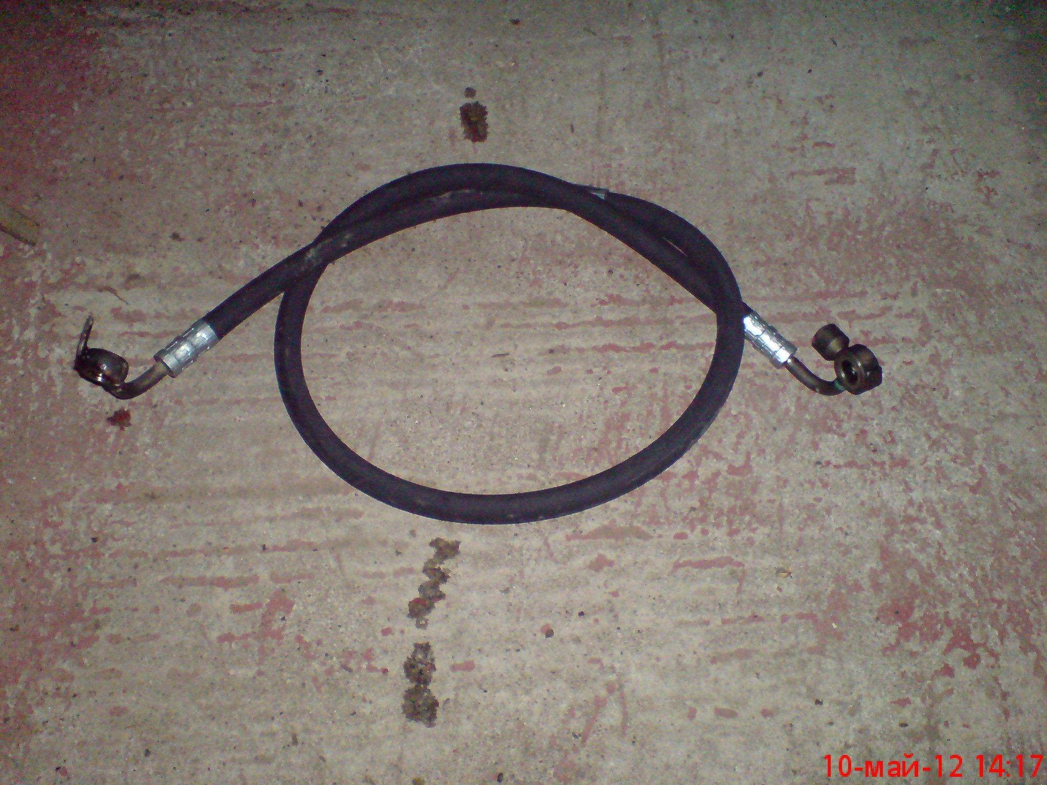

День четвертый
Все! Свап состоялся! Все сложности позади!!! Двигатель заводится,работает идеально,все функционирует. Под вопросом включение муфты VVT,но это я на обкатке вряд ли проверю.
Что сделано за сегодня:
1.Сварена выхлопная система до катализатора
2.Изготовлен на заказ шланг ГУРа
3.Из двух корпусов воздушных фильтров сделан один,под крепление лопаты
4.Все собрано,отлажено,прогрето :)
Осталось: воткнуть ШРУСа и тряхнуть переднюю подвеску(завтра все запчасти заберу) и завтра пробный выезд :mashet_kepkoy:

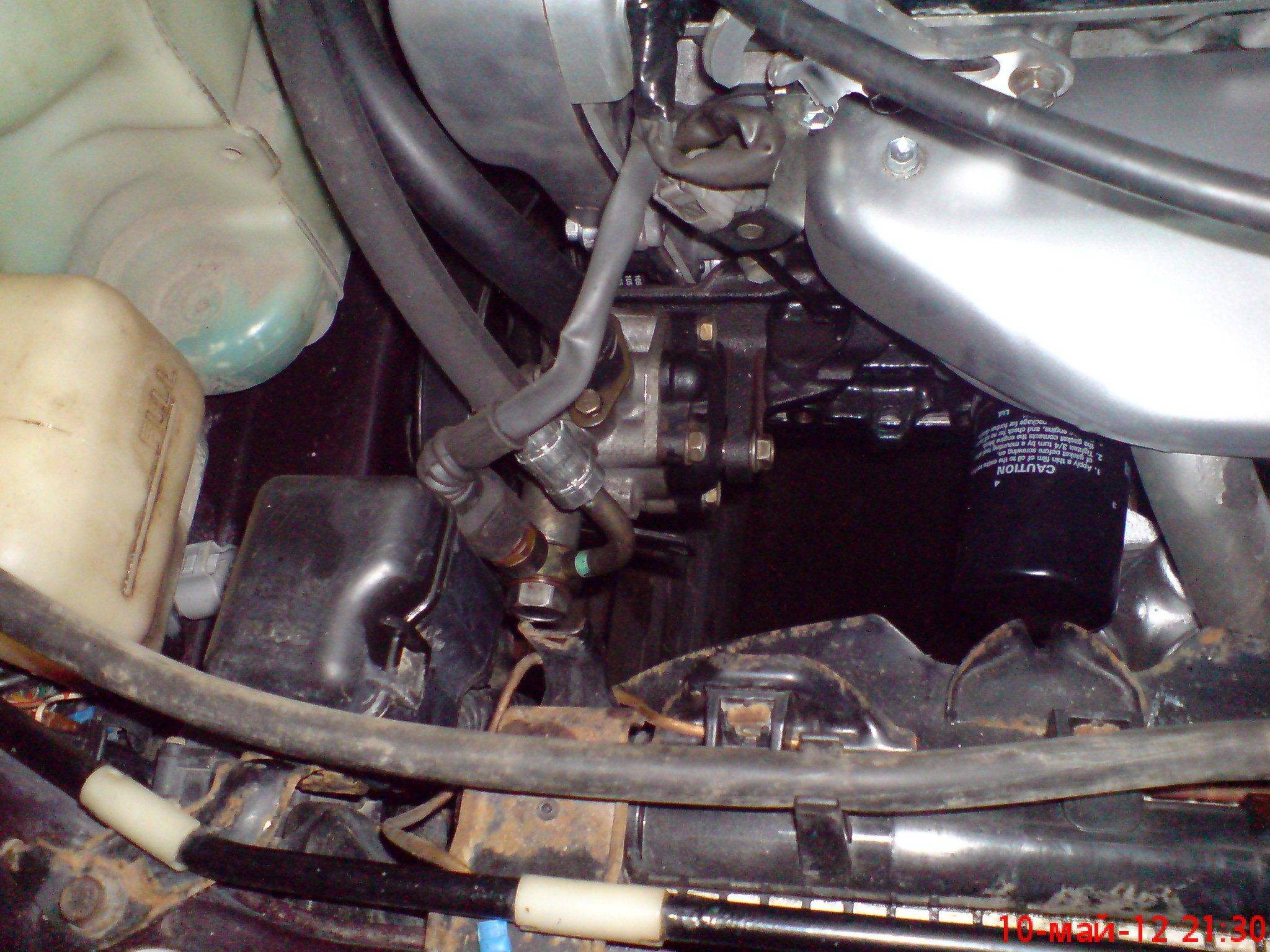

Новый шланг ГУРа. 20 минут и 2000руб и все делают при тебе по твоим запросам:
DSC01979.JPG [ 704.15 КБ | Просмотров: 9639 ]

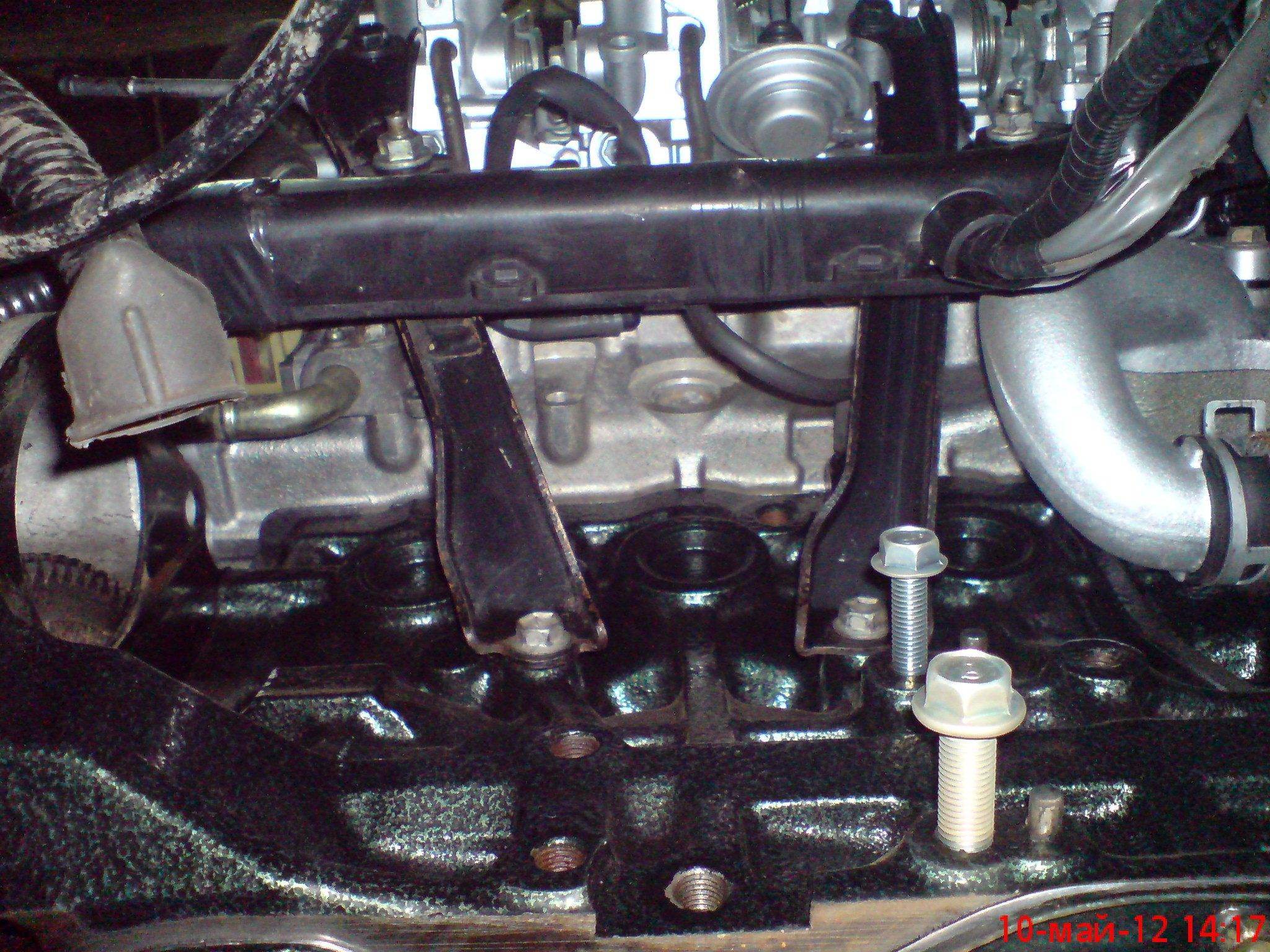

Коса,вид снизу:
DSC01980.JPG [ 848.47 КБ | Просмотров: 9639 ]

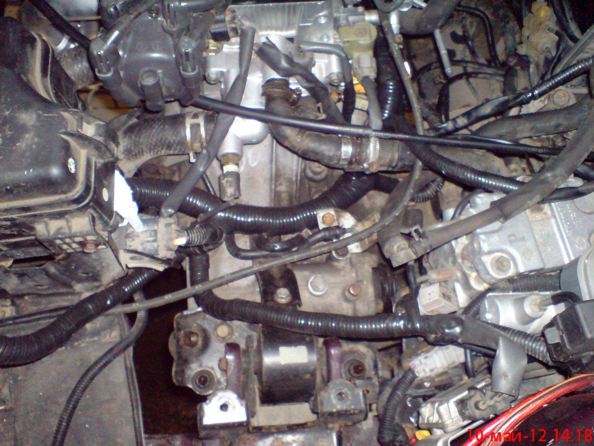

Коса,вид с стороны КПП:
DSC01981.JPG [ 806.03 КБ | Просмотров: 9639 ]

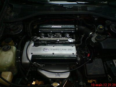

Общий вид двигателя под капотом:
DSC01982.JPG [ 826.08 КБ | Просмотров: 9639 ]

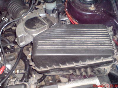

Модифицированный корпус фильтра:
DSC01984.JPG [ 715.66 КБ | Просмотров: 9639 ]

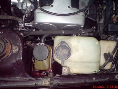

Бачек ГУРа,которого ранее не было:
DSC01985.JPG [ 691.34 КБ | Просмотров: 9639 ]
Новый шланг ГУРа и датчик повышения оборотов при вращении руля(это вообще отсебятина,электроклапан управляет вакуумным клапаном на кондиционер :))
DSC01986.JPG [ 703.09 КБ | Просмотров: 9639 ]
