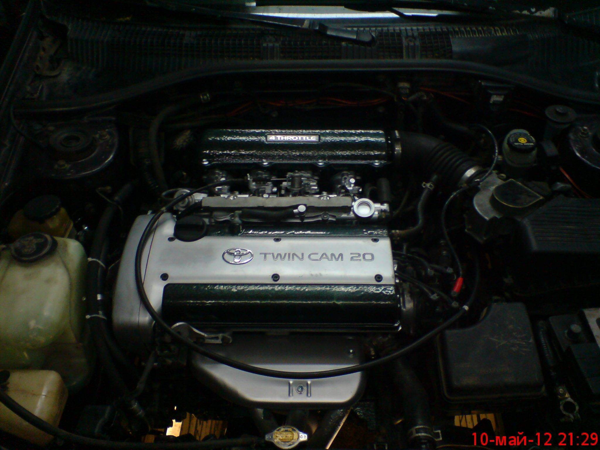

День четвертыйВсе! Свап состоялся! Все сложности позади!!! Двигатель заводится,работает идеально,все функционирует. Под вопросом включение муфты VVT,но это я на обкатке вряд ли проверю. Что сделано за сегодня: 1.Сварена выхлопная система до катализатора 2.Изготовлен на заказ шланг ГУРа 3.Из двух корпусов воздушных фильтров сделан один,под крепление лопаты 4.Все собрано,отлажено,прогрето  Осталось: воткнуть ШРУСа и тряхнуть переднюю подвеску(завтра все запчасти заберу) и завтра пробный выезд  Новый шланг ГУРа. 20 минут и 2000руб и все делают при тебе по твоим запросам: Вложение:
DSC01979.JPG [ 704.15 КБ | Просмотров: 9652 ]
Коса,вид снизу: Вложение:
DSC01980.JPG [ 848.47 КБ | Просмотров: 9652 ]
Коса,вид с стороны КПП: Вложение:
DSC01981.JPG [ 806.03 КБ | Просмотров: 9652 ]
Общий вид двигателя под капотом: Вложение:

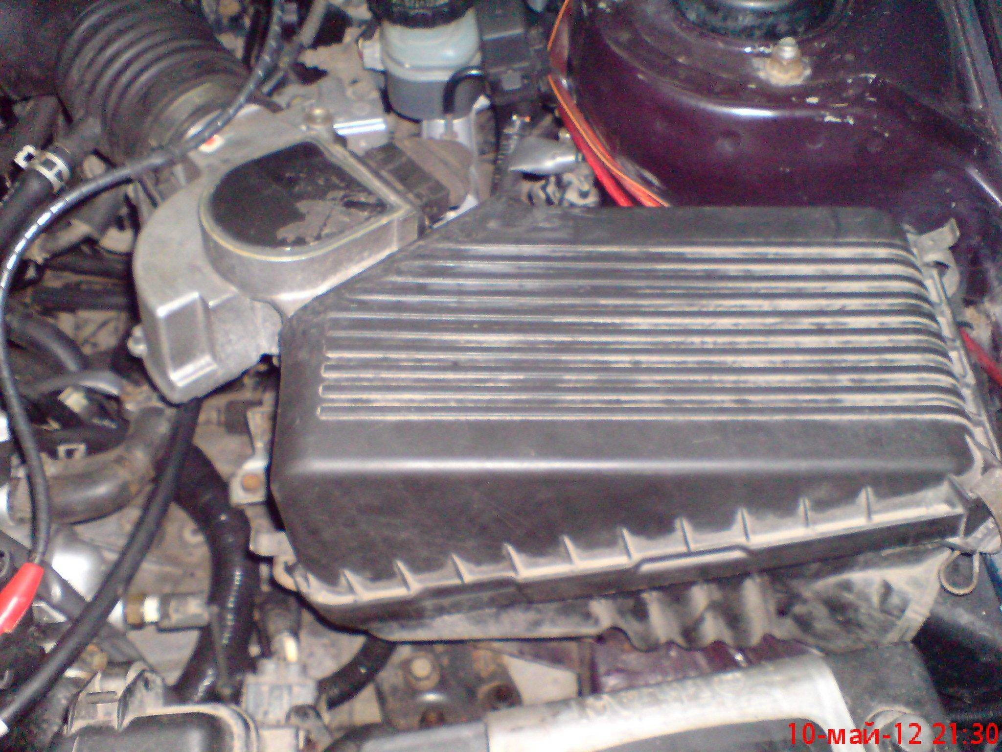

Модифицированный корпус фильтра: Вложение:

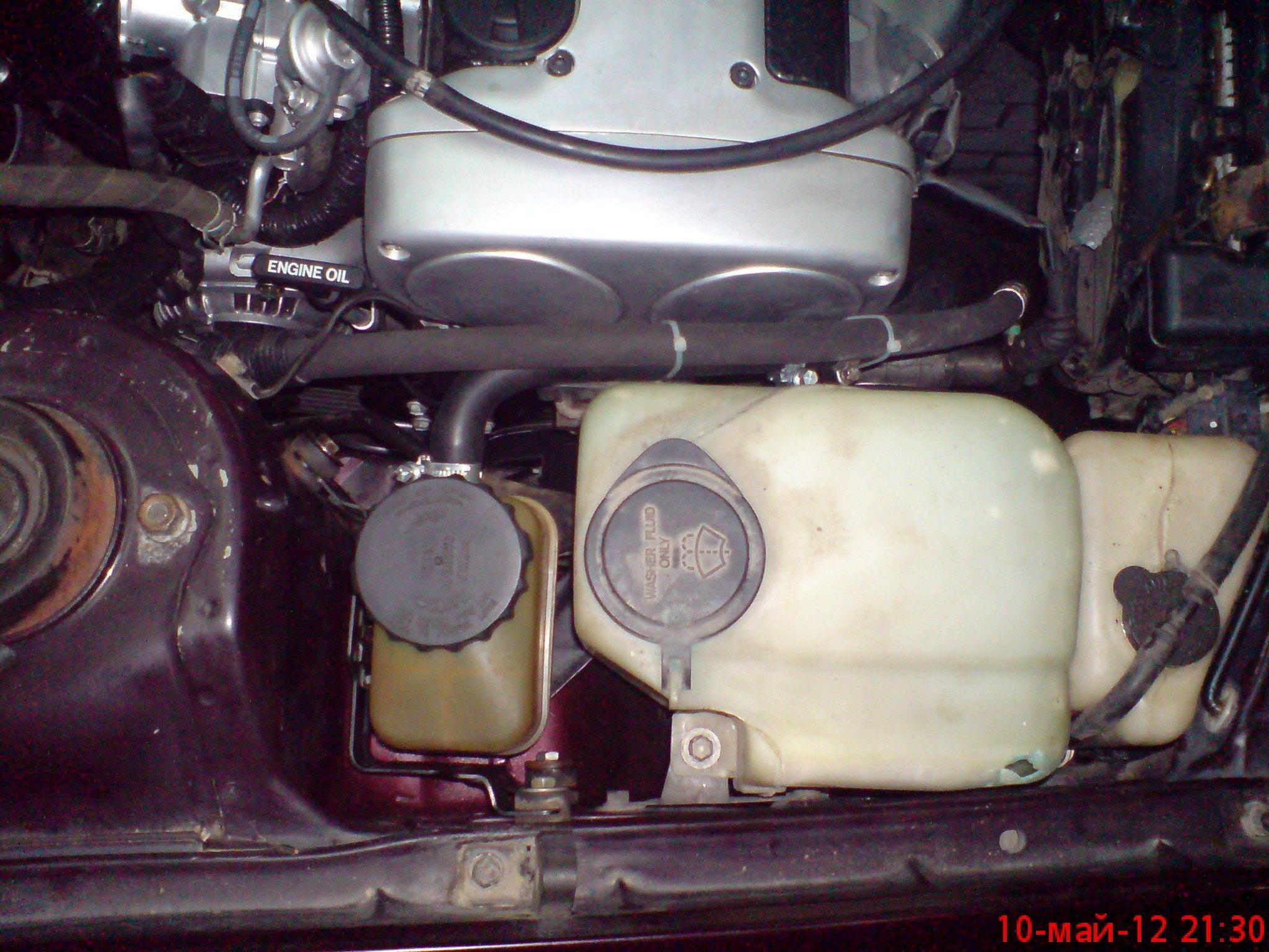

Бачек ГУРа,которого ранее не было: Вложение:
