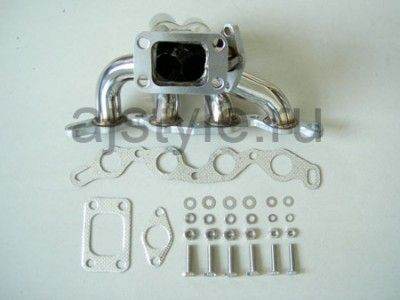

ЗЫ: сегодня я еще раз покатался на Бимсе и уже сполна почувствовал КАК она едет. Опечален... У меня полный овощ...
А может турбинку , маленькую такую ?
