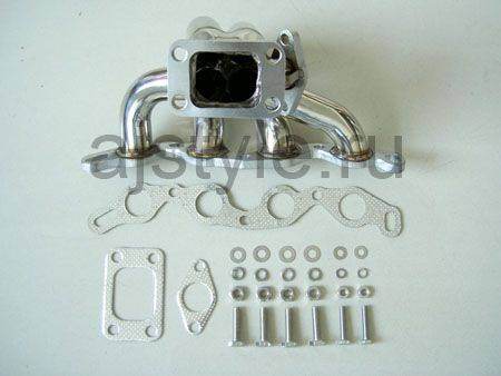

ЗЫ: сегодня я еще раз покатался на Бимсе и уже сполна почувствовал КАК она едет. Опечален... У меня полный овощ...
А может турбинку , маленькую такую ?
6105 aj_enl.jpg [ 45.14 КБ | Просмотров: 21945 ]
 Заголовок сообщения: Re: Свап 3s-ge(BEAMS) в Карину 4a-fe
СообщениеДобавлено: Пн май 06, 2013 11:32 pm
не,наелся. Хочу унылое Г за лям с небольшим,но пока только мечтаю :)
