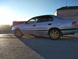

На этот сезон в такой обувке :)
zptsa9yn8fE.jpg [ 147.38 КБ | Просмотров: 24133 ]
