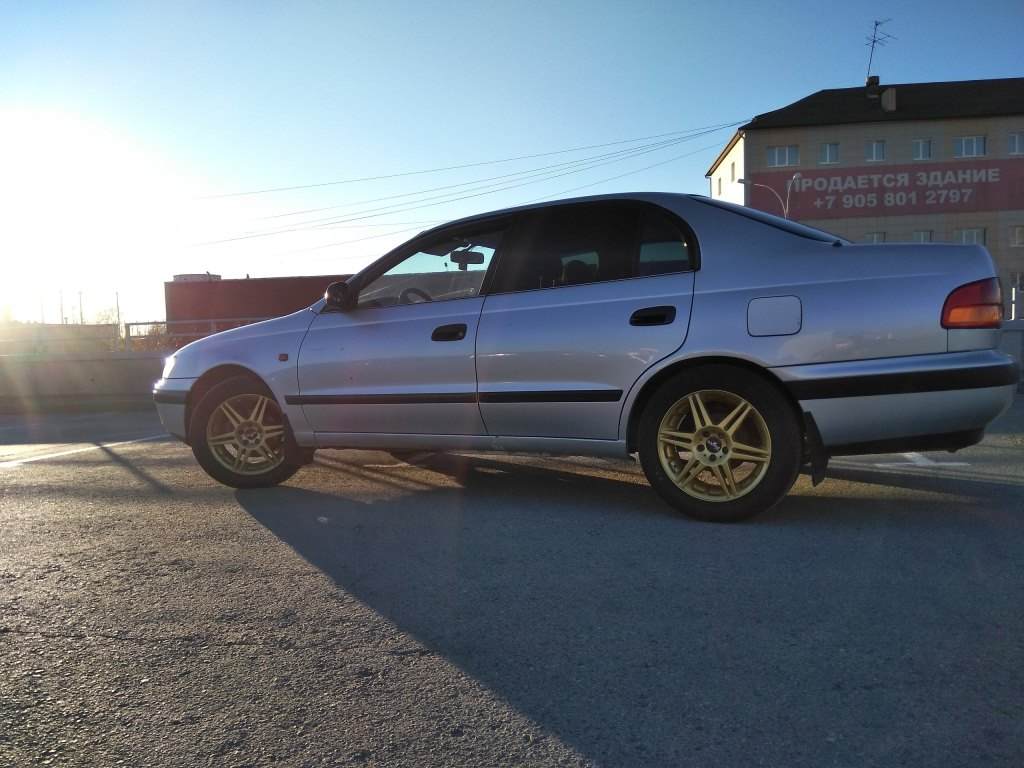

и кстати, поставил колеса 16" с резей 205/55. вылет у дисков 35, ширина обода 7. трет везде. я в шоке. арка запилена вроде по максимуму. удастся развалить сзади колеса, дабы не терли они? Спереди трет об локер и саморезы, которые его прикручивают к крылу :(

И будет тереть, вылет меньше надо. Сзади можно поставить болты развальные.

спасибо за ссылку! :bra_vo: сидят-то колеса вообще отлично. действительно, придется разваливать. арку пилить уж некуда) мне, правда, предлагали ее завальцевать вообще, как на новых ведрах делают, но я не помню, почему отказался)))

На этот сезон в такой обувке :)
zptsa9yn8fE.jpg [ 147.38 КБ | Просмотров: 23878 ]
