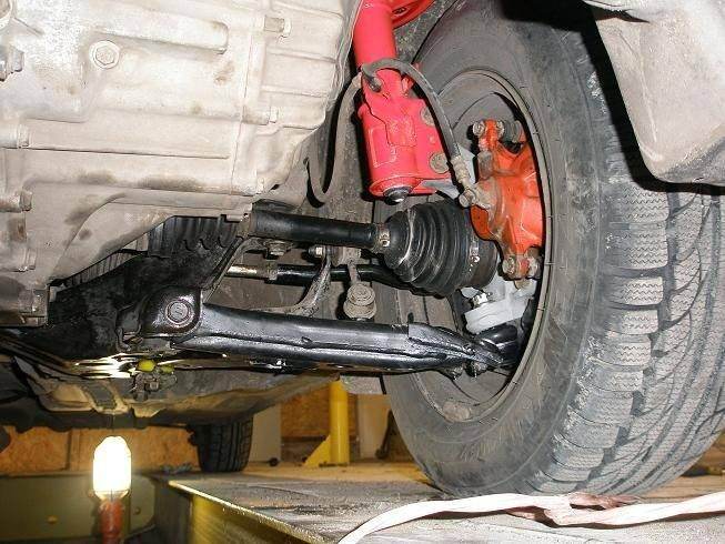

Ещё немного фоток с предыдущих дней:
Собрали переднюю подвеску.

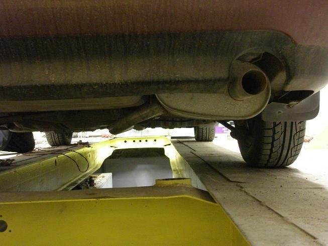

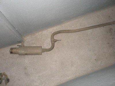

Полный ремонт выпускной системы, коллектор немного сёк на 4ом горшке - заварили, поменяли шпильки болты, гайки, прокладки (все оригинал), устранили все неплотности.
Прямоток снят, установлена почти новенькая оригинальная задняя часть.
Поставили так, что бы не было пресловутой петли под задним мостом.

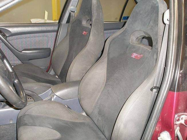

И под завершение, стали новенькие сиденья (черная алькантара) из STi spec C RA-R.
То BESO: не отдам! :D
Переварили крепления под Карину. Немного запылились при установке, на данный момент уже все чистенько. :)
Sti_2.JPG [ 64.31 КБ | Просмотров: 10926 ]
STI_1.JPG [ 66.34 КБ | Просмотров: 10940 ]
глушитель.JPG [ 47.69 КБ | Просмотров: 10919 ]
Прямоток.JPG [ 49.71 КБ | Просмотров: 10925 ]

Рычаг.JPG [ 78.51 КБ | Просмотров: 10950 ]
СообщениеДобавлено: Пт янв 22, 2010 9:08 pm
не отдам!
У тебя под обивку не подходят. ;-)
Давай мне таких найдём. :-)

Сидушки клевые у Сцубары, это точно. Еще у ЭВО ничо такие приятные.

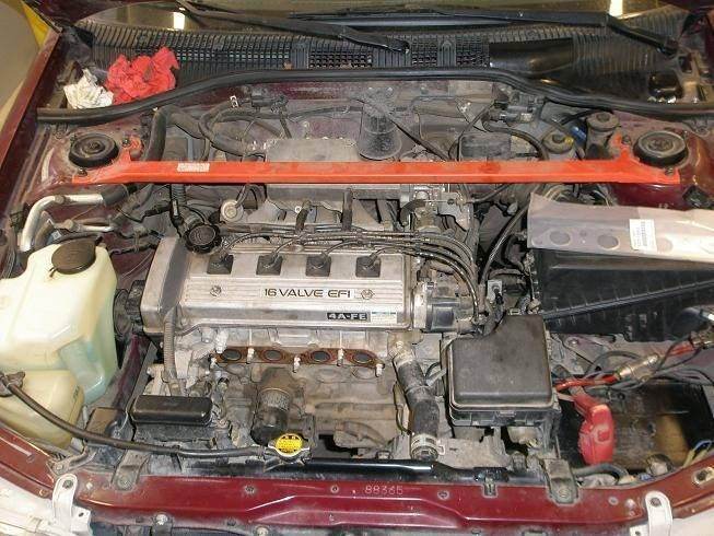

artidjoli писал(а):
(Растяжка передних стоек)??
ребята,есть у кого чертеж этой растяжки?c размерами конечно...
СообщениеДобавлено: Пт янв 22, 2010 9:40 pm
well она самодельная :)
Dmitry_R её придумал:)

И коврики с тайпера!... :D
СообщениеДобавлено: Пт янв 22, 2010 10:03 pm
Та ну, как там и стояли :D
С карпетом в один тон.

Сообщения: 240
Dmitry_Rа от чего растяжка?

Прямоток снят,
Дим, а зачем? На мой взгляд, было очень красиво%)

чет кресла некозяво смотрятся...
не сочетаются с салоном карины

кресло офигенные !!!))) интерер требует доработки!!!!
