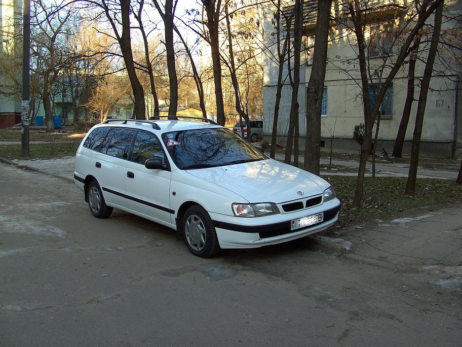

Нравится мне такая решётка. Буду впоследствии себе искать. :)
