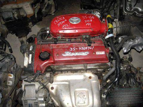

Ура. Бимс куплен! Механический. :mashet_kepkoy:
Более злой впускной вал - 200 л.с. на 7000 об/мин. :-edu-edu-:

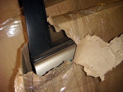

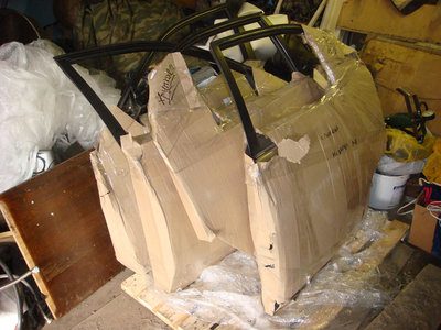

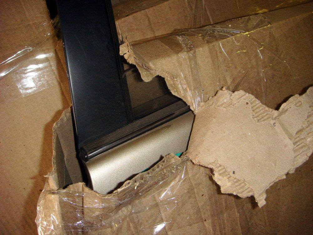

Приехали двери. Комплектация фулл-фарш. В идеале.
C короны EXS TYPE. Все одного цвета. Хром-молдинги рулят :roll:
Дверь 1.JPG [ 338.87 КБ | Просмотров: 8608 ]
Дверь 2.jpg [ 238.27 КБ | Просмотров: 8608 ]
