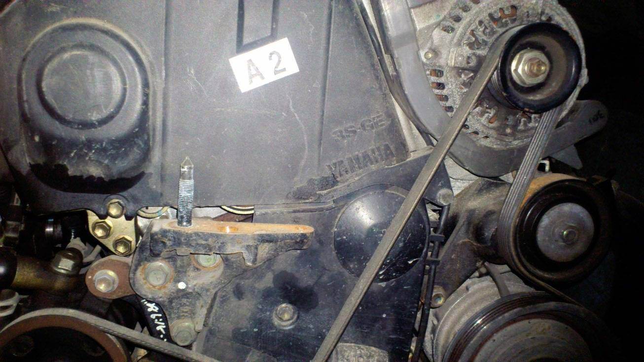

Ура. Бимс куплен! Механический. :mashet_kepkoy:
Более злой впускной вал - 200 л.с. на 7000 об/мин. :-edu-edu-:

Ash писал(а):
Так же нужен лонжерон левый (кусок не нужный с ушами) с площадкой крепления S мотора!
Лонж не обязателен, там было два варика крепления двигателя, на дорестайле там уши на лонже торчат к которым и прикручивается подушка, на рестайле там крепление без ушей на лонже!
Toyota Corolla Time attack!!!
СообщениеДобавлено: Пт окт 26, 2012 10:29 am
У карин уши торчат.
И вот эти уши надо по хорошему перенести чутка.
С правым лонжероном не все так очково.
СообщениеДобавлено: Пт окт 26, 2012 11:07 am
Сообщения: 452
Машина: Toyota Corolla EE101
Двигатель: 4E-FE
Ash
а на рестайловых кладовках с 3S-ом нет таких ушей, там подушка совсем другая, я к тому что тебе легче будет повторить рестайловый тип крепления чем лонж варить.
СообщениеДобавлено: Пт окт 26, 2012 12:17 pm
Den102
Дело в том, что опору я купил новую левую. А щас посмотрел схему, и получается что на рестайле - там 4 гайки крепления опоры к лонжерону.
А ухи прикручиваются к коробке. Т.е. наоборот сделано.
СообщениеДобавлено: Пт окт 26, 2012 2:24 pm
Сообщения: 452
Двигатель: 4E-FE
Все верно :a_g_a: теперь есть два варика как организовать крепление :)
СообщениеДобавлено: Пт окт 26, 2012 2:32 pm
Даже хз что делать %-)))
Кажется менее трудозатратным перенести ухи на лонжероне, чем вваривать 4 гайки...
Размеры у АИ есть, нужен лонжерон битый мятый пофиг, чтобы сделать привязку.
Добавлено спустя 7 минут 19 секунд:
А с другой стороны, разметить "дырки" для гаек на подушке уже опирающейся "ровно" на лонжерон проще мне кажется.

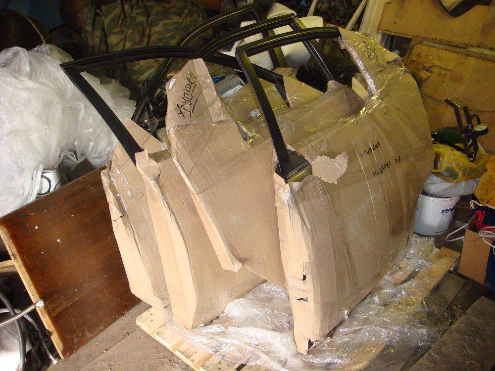

Приехали двери. Комплектация фулл-фарш. В идеале.
C короны EXS TYPE. Все одного цвета. Хром-молдинги рулят :roll:
