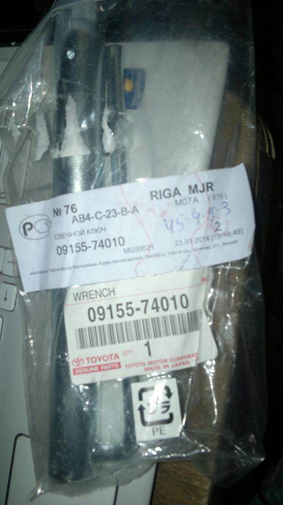

Привезли ништяк с Японии по цене 350р.
2014-03-29-2669.jpg [ 342.02 КБ | Просмотров: 10254 ]
 Заголовок сообщения: Re: Каришка Meowrizzio Edition
СообщениеДобавлено: Сб мар 29, 2014 2:14 pm
Свечник чтоли??
СообщениеДобавлено: Сб мар 29, 2014 2:26 pm
Волговод клуба
Сообщения: 773
Машина: ГАЗ-3102
Двигатель: ЗМЗ-406.2
alexrotor
ага)) давно правда заказывал да оплачивал, а сейчас будущие конкуренты привезли :D ну.. это был мой каприз - оригинал вместо всяких любых подходящих :ps_ih:
