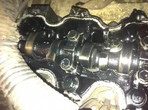

Всем привет, хочу поделиться своей покупкой. Автомобиль я не искал и не выбирал, он так сказать сам нашел меня. Случилось так что у бывшего хозяина, а это сосед мой по гаражу, порвало ремень ГРМ. После чего авто притащили на веревке и кинули напротив моих ворот, ну а на след день мне предложили купить его, после долгих торгов и споров мы все-таки обменялись бумагами и каринка стала моей.
Сейчас изучаю двигатель, так-как с дизелями особо не сталкивался и тем более с японскими. Ну и конечно готовлюсь к ремонту, разбираю его.

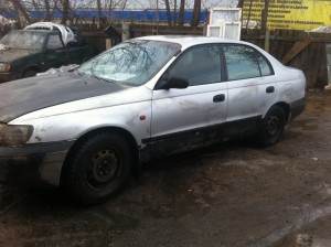

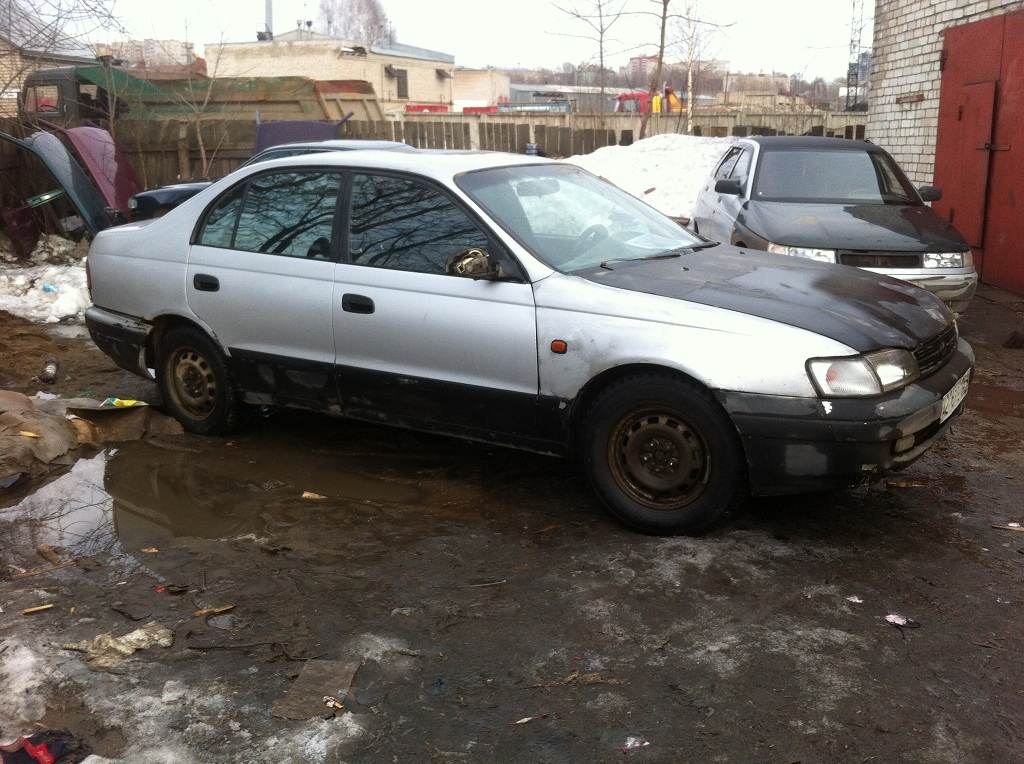

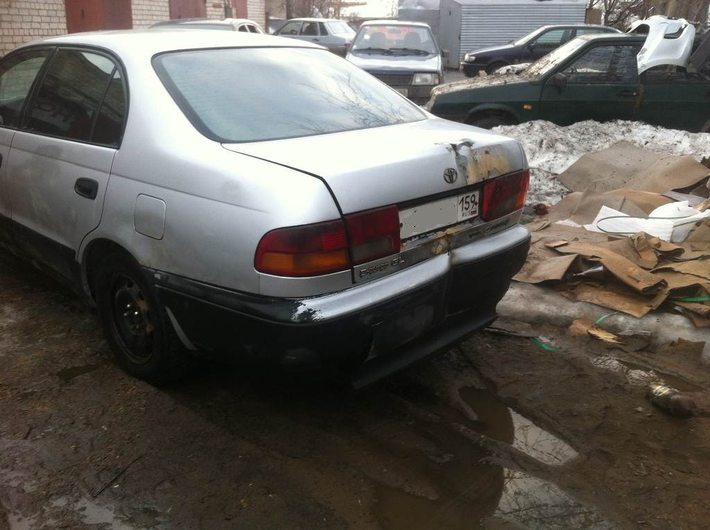

Про кузов скажу что он тоже нуждается в ремонте, но это мелочи. Внешка скажем на твердую 3. Очень порадовало отсутствие дыр и гнили.
Посмотрим что из этого металлолома получиться. Фотки позднее ее покажу, помою ее, хоть вид поприличнее будет, а то вообще страх божий.

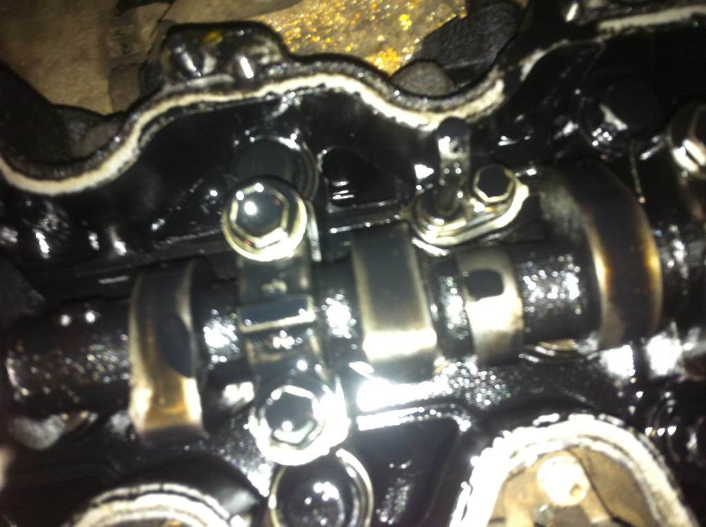

Ничего криминального не вижу. А на верхней фотке внутренности под клапанной крышкой в фотошопе подрисовано? Как-то неестественно выделяется на общем фоне.

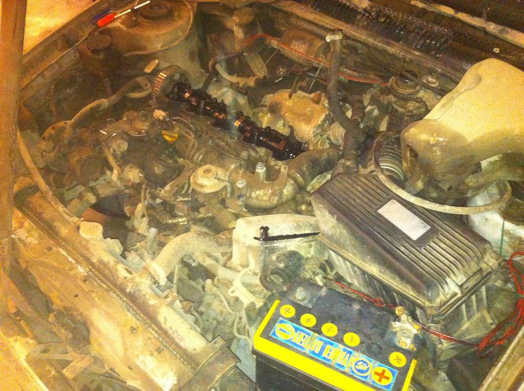

Фотошоп нет конечно, да и зачем мне это. Снял клапанную крышку и обнаружил сломанный распредвал.

...Более запущенного и загубленного подкапотного пространства не то,что не видел,но и не мог представить :evil: :o :evil: :o :evil: :o :evil: :o :evil: :o :evil: :o :evil: :o :evil: :o :evil: :evil: :o :evil: :o :evil: :o :evil: :o :evil: . :shock: :shock: :shock: :shock: :shock: :shock:
Мне кажется, что это последствия эксплуатации машины без брызговика моторного отсека - в народе "защита"
Я когда свою улыбку купил там примерно такое же было. Я поставил эту "защиту" и отмыл подкапотное. Четыре года я под капотом только пыль иногда сбивал.
Сейчас там опять такой же срач. Это мне некогда было защиту на место прикрутить после ремонта в декабре.

Да вы правы насчет подкапотного, мыть надо и потом до конца разбирать остальное. Насчет защиты тоже верно, ее там нету. По этому все и грязно. Сегодня успел только кузов отмыть и насос гура открутить.
