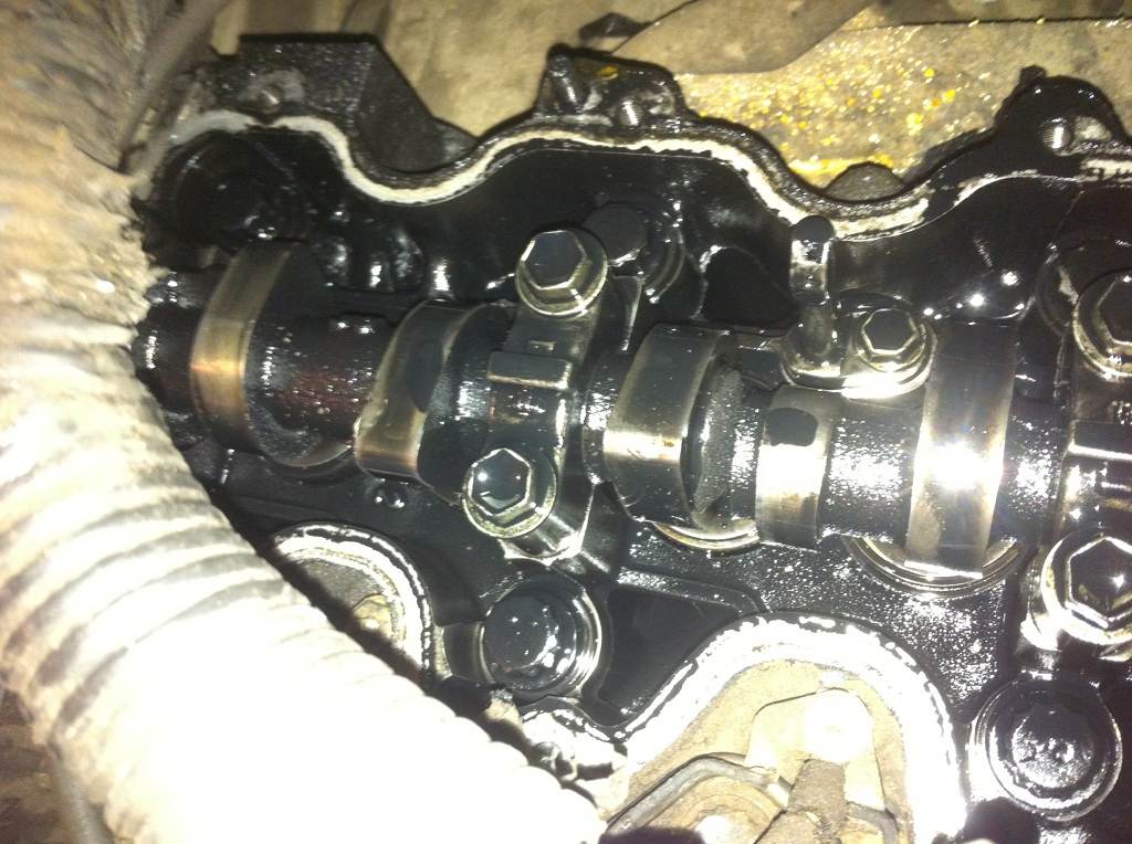

Всем привет, хочу поделиться своей покупкой. Автомобиль я не искал и не выбирал, он так сказать сам нашел меня. Случилось так что у бывшего хозяина, а это сосед мой по гаражу, порвало ремень ГРМ. После чего авто притащили на веревке и кинули напротив моих ворот, ну а на след день мне предложили купить его, после долгих торгов и споров мы все-таки обменялись бумагами и каринка стала моей.
Сейчас изучаю двигатель, так-как с дизелями особо не сталкивался и тем более с японскими. Ну и конечно готовлюсь к ремонту, разбираю его.

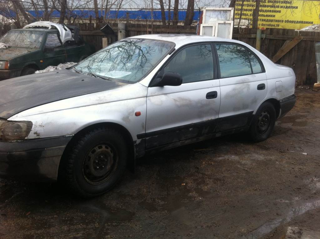

Про кузов скажу что он тоже нуждается в ремонте, но это мелочи. Внешка скажем на твердую 3. Очень порадовало отсутствие дыр и гнили.
Посмотрим что из этого металлолома получиться. Фотки позднее ее покажу, помою ее, хоть вид поприличнее будет, а то вообще страх божий.

Ничего криминального не вижу. А на верхней фотке внутренности под клапанной крышкой в фотошопе подрисовано? Как-то неестественно выделяется на общем фоне.

Фотошоп нет конечно, да и зачем мне это. Снял клапанную крышку и обнаружил сломанный распредвал.

Оригинальный распредвал щас дорогой.. 15 штук за него хотят. А когда доллар пойдет вверх, будет еще дороже.

Думается, только снятие головки даст ответ, насколько все печально. Там может быть полный Сталинград внутри (что на дизелях и есть чаще всего), а может и более-менее обошлось. Клапана, поршни, шатуны и головка - все это попадает в список проверяемого в первую очередь. А до вскрытия обсуждать нечего - так, чисто пофлудить :nez-nayu: .
Может оказаться, что разумнее приобрести контрактный мотор.
