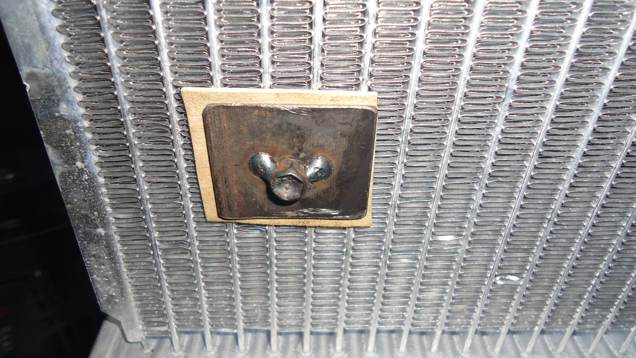

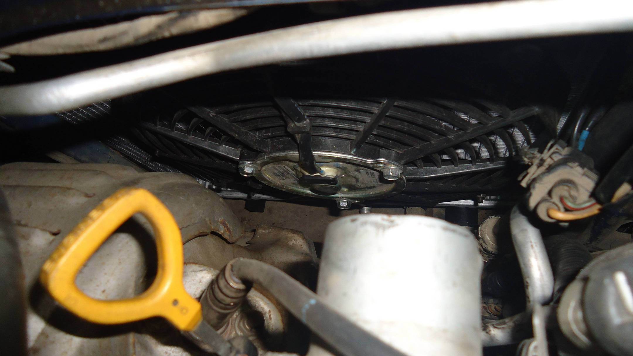

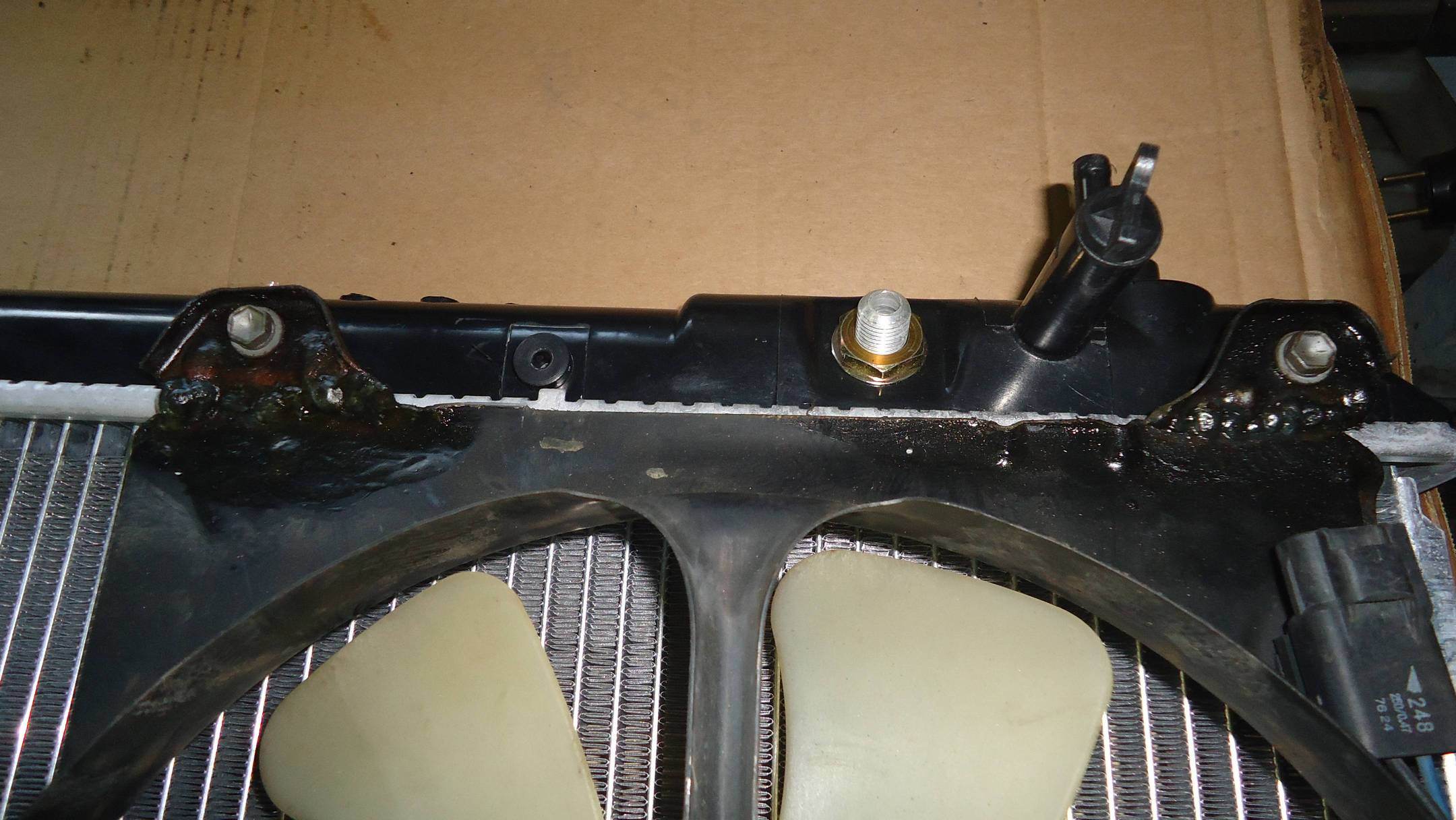

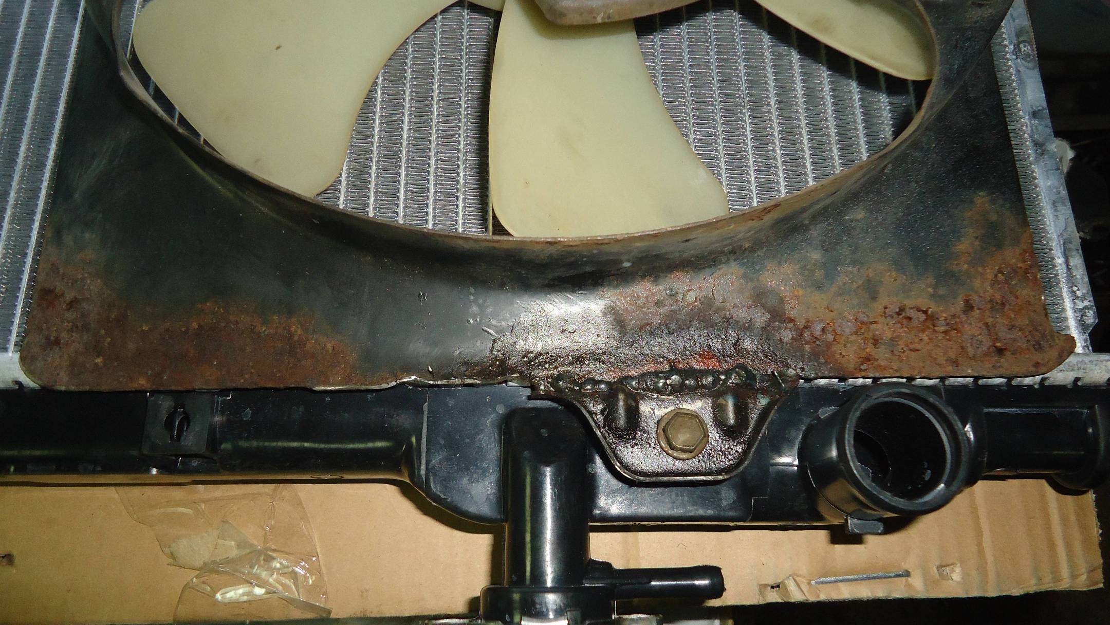

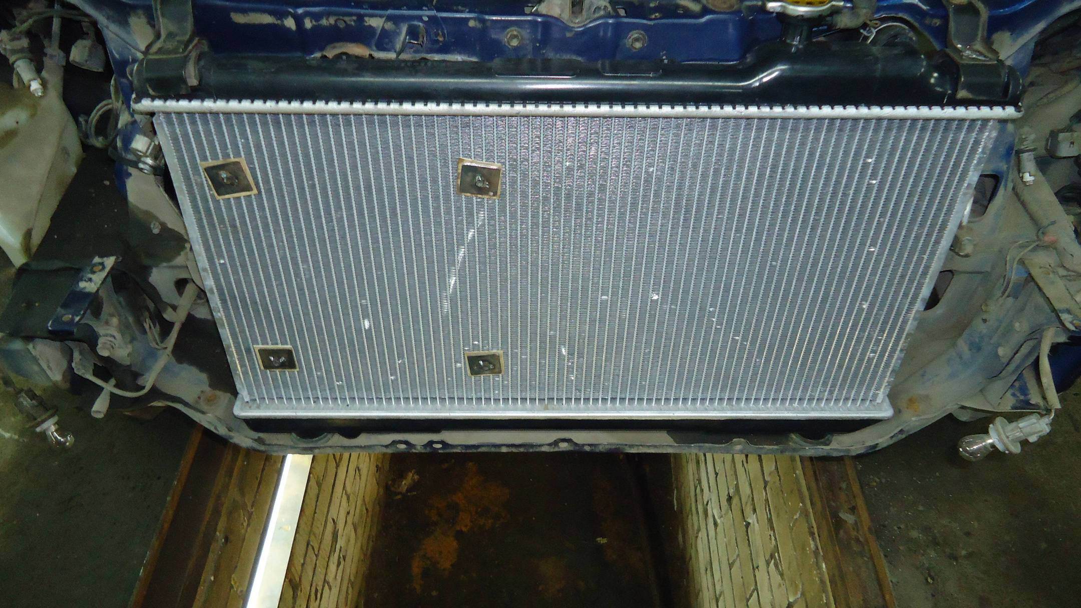

наконец-то приехал новый радиатор,старый взорвался из-за заклинившей крышки ну и приделываем вентиляторы: Один тонкий с Селики,подгоняем крепления с помощью сварки Вложение:
DSC02568.JPG [ 4.34 МБ | Просмотров: 13842 ]
DSC02569.JPG [ 3.95 МБ | Просмотров: 13842 ]
второй с Фольцвагена крепим прям на соты Вложение:
DSC02573.JPG [ 4.53 МБ | Просмотров: 13842 ]
DSC02574.JPG [ 4.54 МБ | Просмотров: 13842 ]
DSC02577.JPG [ 4.49 МБ | Просмотров: 13842 ]
DSC02575.JPG [ 3.48 МБ | Просмотров: 13842 ]
Колхоз конечно,но что поделать,турбина требует жертв  Вложение:
тюнинг,беспожадный.jpg [ 50.63 КБ | Просмотров: 13842 ]
_________________ Ремонт ДВС японских и корейских автомобилей SWAP-сервис в Нижнем Новгороде
