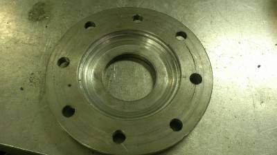

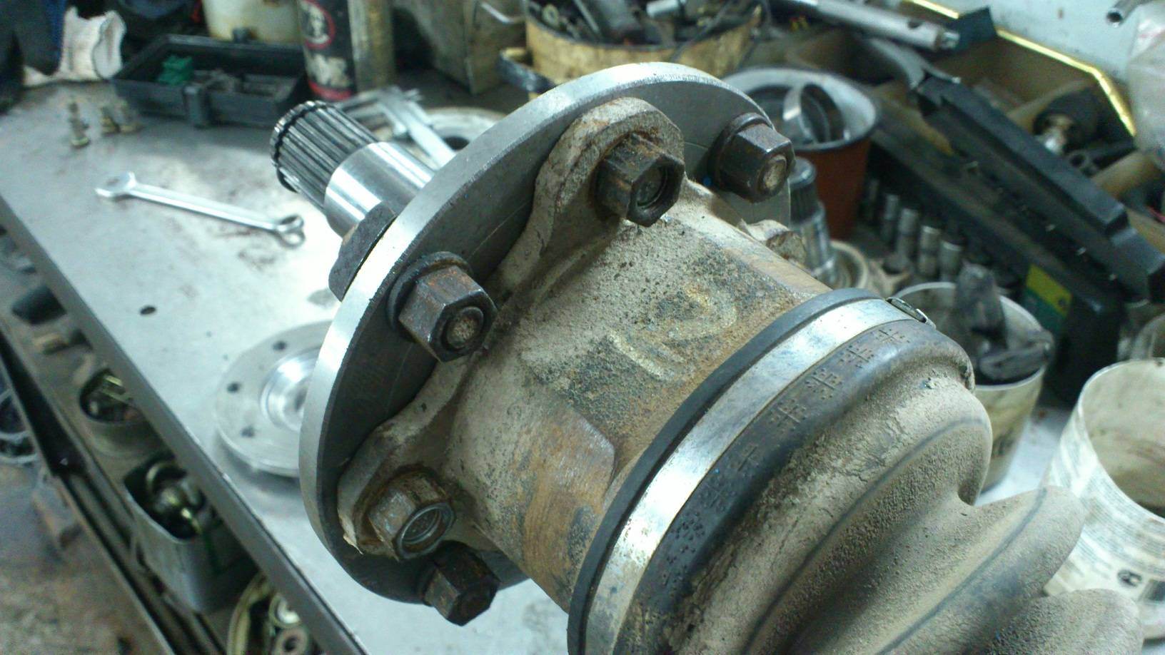

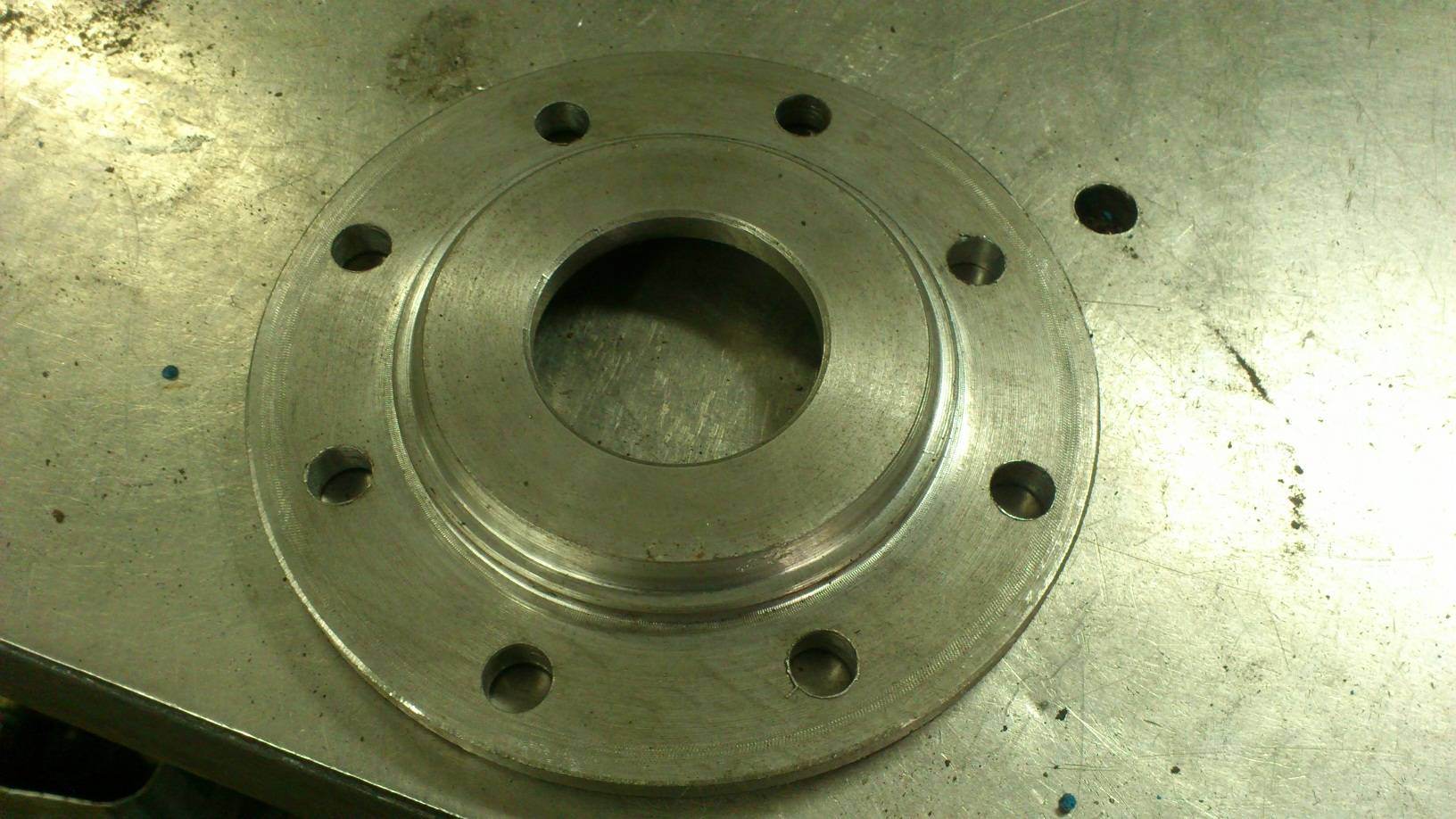

Работа встала по причине полного отсутствия диска сцепления на контрактном двигателе. Явно не "японская бабушка" ездила на этом моторе в булочную :) Заказан новый комплект,оригинал. Цена 13тыс.руб,офигеть какая "халява" :)
А пока собирал задний дифф с блокой от Селики в корпусе Равчика
Несмотря на полную несхожесть корпусов заднего дифференциала внутренности встали как родные,унификация Тойоты поражает
Единственное: теперь привода от Равчика не подходят к редуктору Селики,а привода от Селики подходят к редуктору,подходят к ступице,но длиннее на 2,5 см. Заказаны переходники токарю для установки родных приводов к неродному редуктору. Фото позже

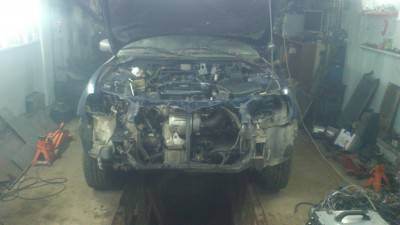

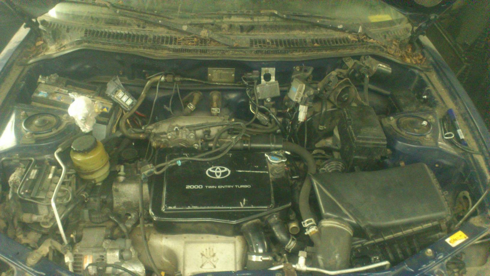

В связи с непредвиденными обстоятельствами и кучей проблем с поисками запчастей проект на полгода был заморожен. Но сейчас все возобновлено и думаю через недельку-другую будет ездить по улицам города :)
DSC_0797.jpg [ 1.56 МБ | Просмотров: 14391 ]
DSC_0799.jpg [ 2.04 МБ | Просмотров: 14391 ]
Заводится и ездит,сейчас все встало из-за отсутствия шлангов для кондиционера(да,там останется кондиционер),и радиатор основной потек,ждем новый
Места в подкапотном нет вообще,обслуживать такую машину будет ОЧЕНЬ проблематично ;)

MerTV
С приводами заинтересовало..Как поженили то их?Шлицевые части от селиковских гранат использовали?
 Заголовок сообщения: Re: SWAP 3s-gte в RAV4
СообщениеДобавлено: Вт фев 17, 2015 1:17 am
NINJA29 писал(а):
после 4а и на карине 3s не особо удобно обслуживать
ну тут даже близко не стоит подобное сравнение
Добавлено спустя 7 минут 22 секунды:
Задние:
DSC_0337.jpg [ 560.85 КБ | Просмотров: 14361 ]
DSC_0338.jpg [ 523.4 КБ | Просмотров: 14361 ]
DSC_0336.jpg [ 514.34 КБ | Просмотров: 14361 ]
Передние очень долго подбирали от чего,нашли от 165й Селики 3s-gte,подошли и по шлицам,и по длинне

КПП от Селики,154F. Привода родные в КПП не встают,по посадке,от Селики 205й длиннее на 4 см,от Калдины 215й тоже не подошли(не помню длиннее или короче),за изготовление вала запросили 12-15 тысяч(за один). В итоге долгих рысканий,поисков с просьбами измерить длину и посадку были найдены подходящие от 165й Селики(редкость однако сами по себе). Они длиннее чем нужно на 5 мм,но это допустимо. С задними вышли из положения проставками,там проще,но тоже привод стал длиннее на 6 мм. В итоге занизить РАВик не получится :)

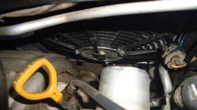

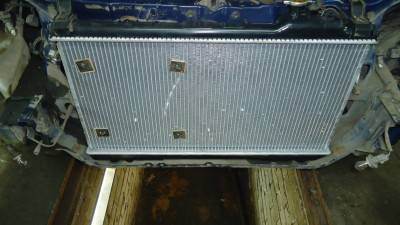

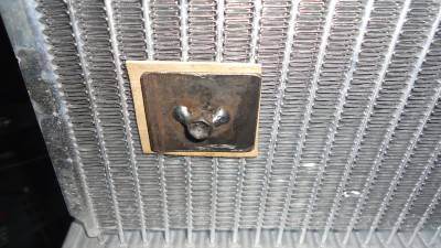

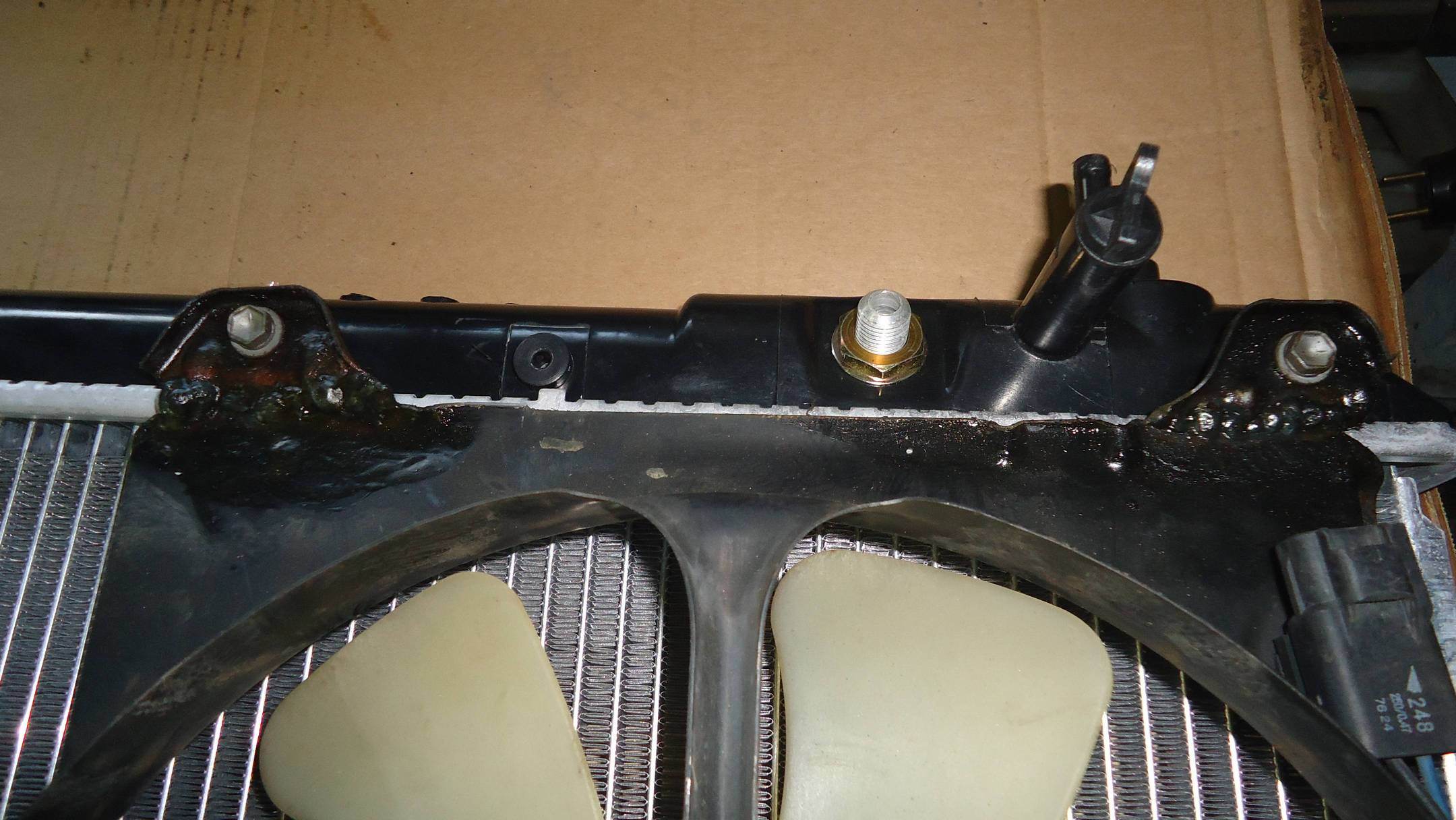

СообщениеДобавлено: Ср мар 11, 2015 9:03 pm
наконец-то приехал новый радиатор,старый взорвался из-за заклинившей крышки

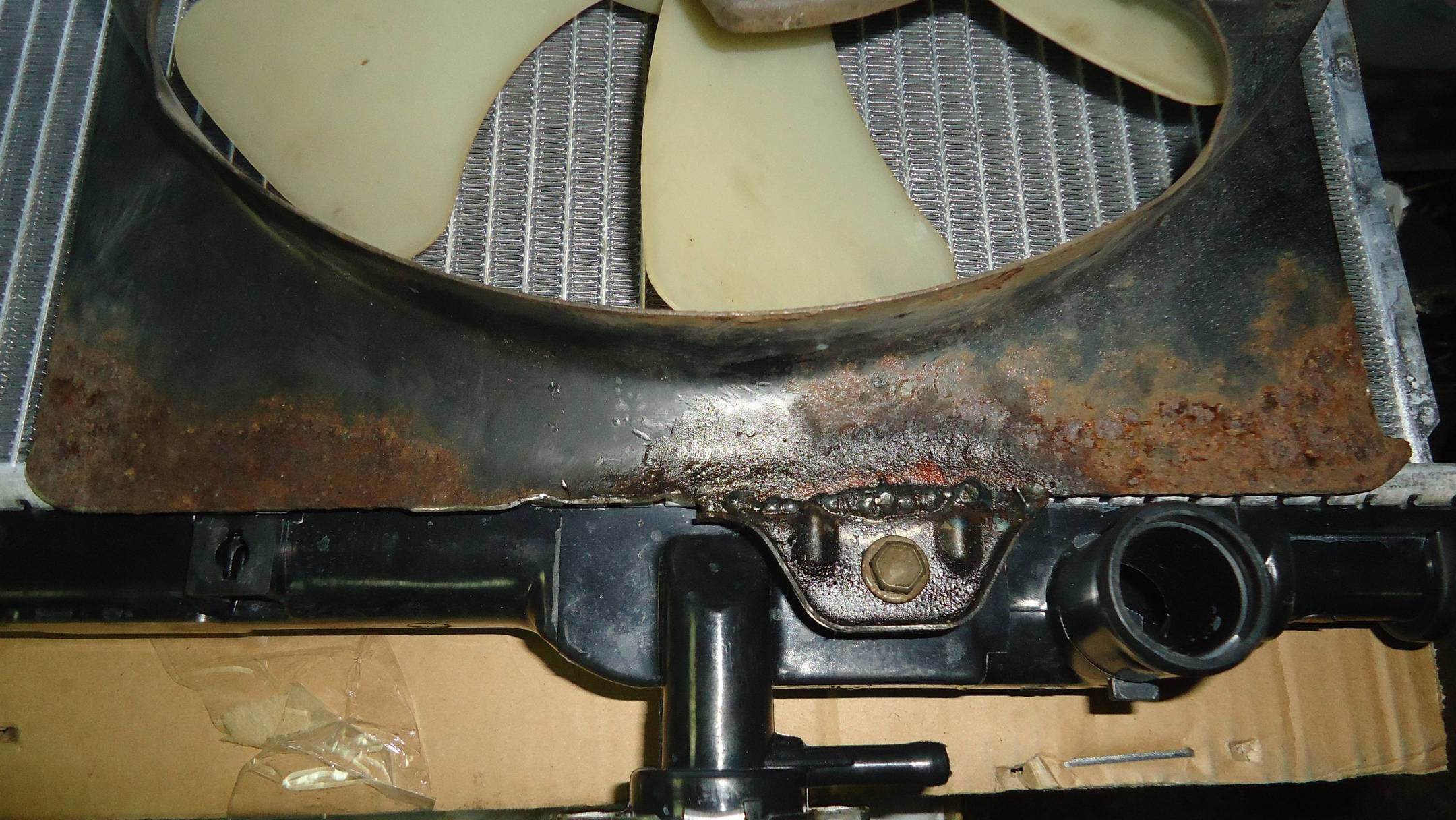

ну и приделываем вентиляторы:
Один тонкий с Селики,подгоняем крепления с помощью сварки
DSC02568.JPG [ 4.34 МБ | Просмотров: 14020 ]
DSC02569.JPG [ 3.95 МБ | Просмотров: 14020 ]

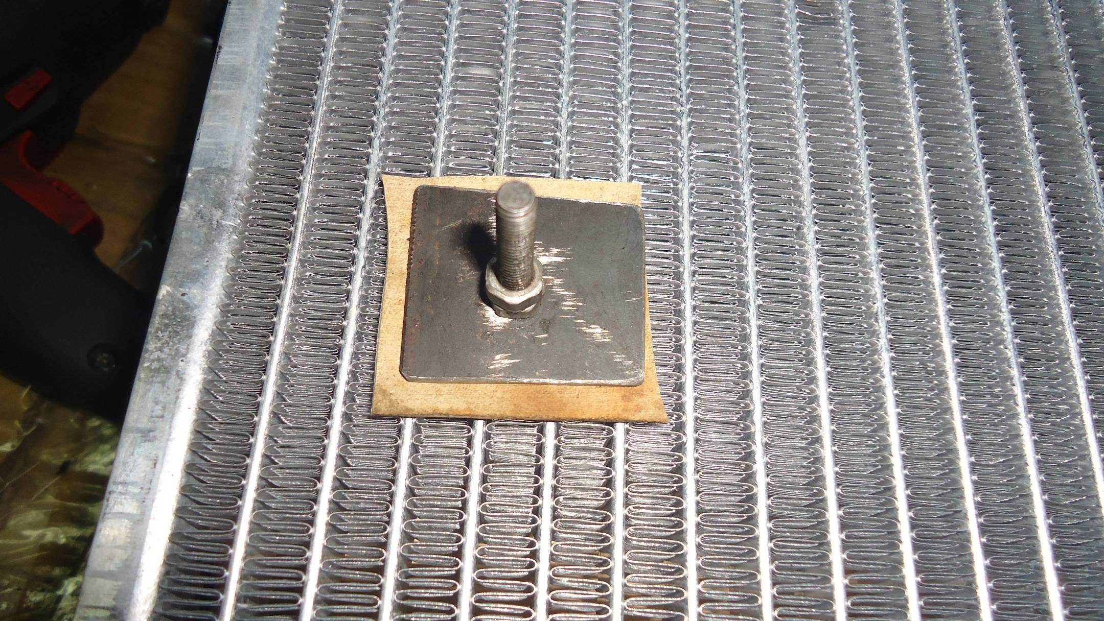

второй с Фольцвагена крепим прям на соты
DSC02573.JPG [ 4.53 МБ | Просмотров: 14020 ]
DSC02574.JPG [ 4.54 МБ | Просмотров: 14020 ]
DSC02577.JPG [ 4.49 МБ | Просмотров: 14020 ]
DSC02575.JPG [ 3.48 МБ | Просмотров: 14020 ]
Колхоз конечно,но что поделать,турбина требует жертв ;)
тюнинг,беспожадный.jpg [ 50.63 КБ | Просмотров: 14020 ]
