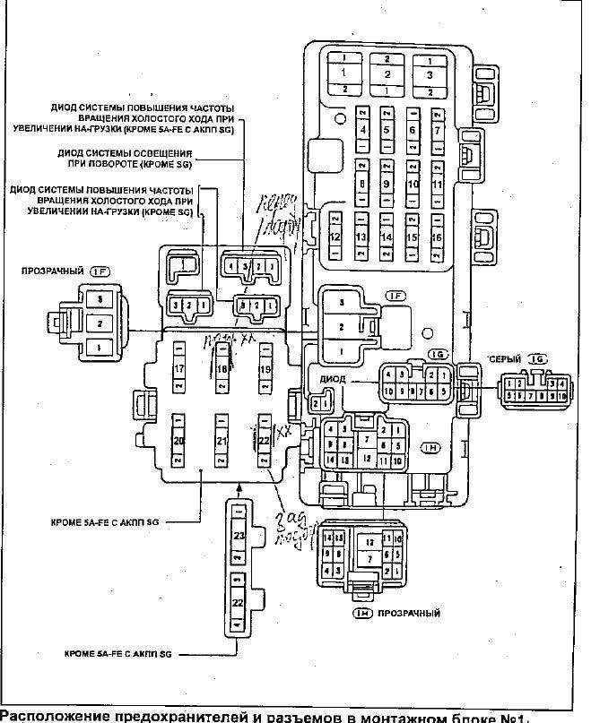

Ash
Спасибо! Попробую его выдернуть!
Только вот засада... Скачал pdf. там вот какой блок нарисован )
Расшифровки его не нашел... Придется всё подряд дегать...

я под капотом из монтажной коробки вытащил предохранитель силовой на 50А на крышке подписано ABS и все и лампу из панели убрал чтоб глаза не напрягала
