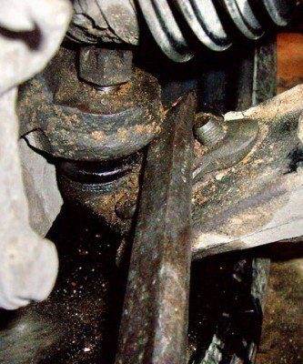

Комментарий к файлу: не поддомкрачивая машину Вставляете между рычагом и металлическим кольцом цапфы(куда вставляется палец шаровой), плоское металлическое зубило, или рожковый ключ, или монтировку подходящей толщины и придавливаете к пыльнику шаровой.
Это самый важный момен

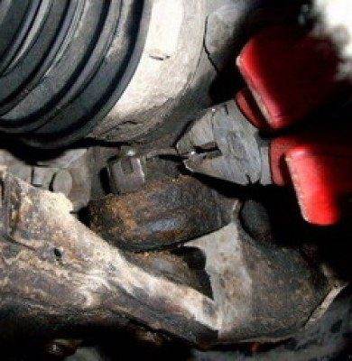

Комментарий к файлу: Откручиваем гайку на 7-10мм и поливаем всё ВДхой

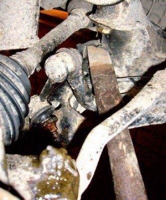

далее сама суть.
после вствки зубила как было показано ранее поддомкрачиваем машину, а зубило зажимается между рычагом и цапфой, шаровая сама в этом случае выскакивает из конуса.

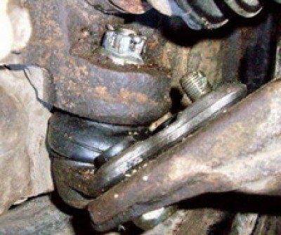

Комментарий к файлу: Вставляем мотнировку как показано на фото, отжимаем рычаг вниз и отводим поворотный кулак всторону. Вытаскиваем старую шаровую, всё протираем от грязи и на её место вставляем новую шаровую.
Ставим поворотный кулак на место
6.jpg [ 63.69 КБ | Просмотров: 2592 ]

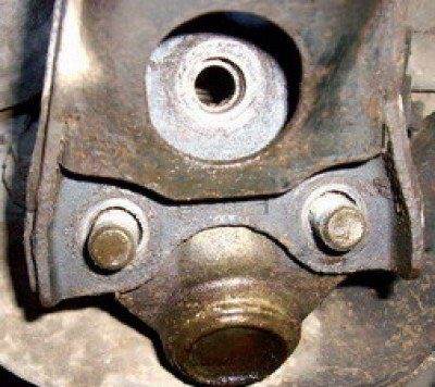

Комментарий к файлу: Откручиваем старую шаровую. гаку пальца скручиваем до конца, отжав рычаг рукой вниз и две гайки + один болт крепление шаровой к рычагу (ключ на 17)

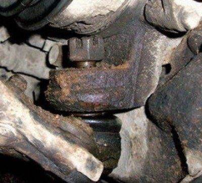

Комментарий к файлу: Поддомкрачиваете авто, что-бы колесо оторвалось от земли, в поцессе этого наблюдаете как зубило зажало.
Если палец шаровой характерно не щелкнул(тоесть не вышел из своего посадочного места, что маловероятно), то несильно ударьте молотком по нему
4.jpg [ 64.26 КБ | Просмотров: 2599 ]

Творение шедевров сегда сопряжено с некоторыми неудобствами, здесь в этой роли выступает корявый интерфейс, но на нашем форуме понятливые клубни, и я думаю они даже в рваном фотоотчёте почерпнут суть. А суть здесь фотка №3 (та которая с зубилом)
