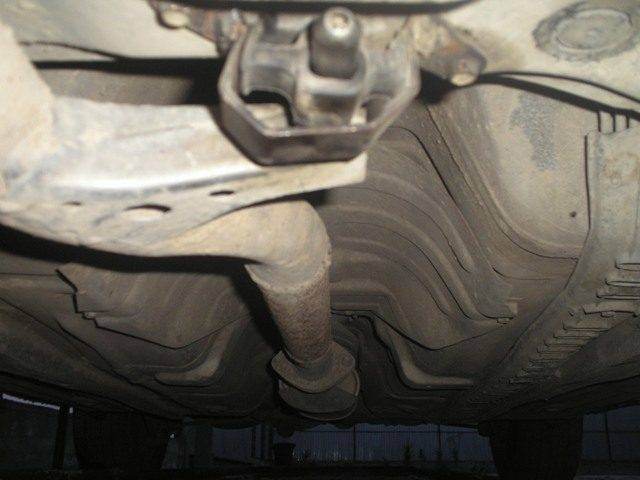

После того как отдал машину в сто(случился внештатный ремонт всего сцепления,корзина,феродо,выжимной,сальники,до кучи подушки), появились какието скрипы при трогании и на первой скорости когда машина дёргается, которых раньше не было.
Сегодня залез в яму и у меня буквально как в этом смайле было :o , на нижней подушке не был закручен болт !!!
Нижняя подушка 2.JPG [ 61.39 КБ | Просмотров: 1722 ]
я так понимаю,какойто из скрипов из-за нехватающего болта
Походу дела посмотрел на подушку глушителя,почему то левая сторона подушки оторвана,такова же не должно быть ?
Глушитель.JPG [ 67.13 КБ | Просмотров: 1722 ]
И ещё заметил,когда я еду на скорости то при выжиме сцепления слышен скрип.Если с места трогаться то скрипа сцепления нет.При выключенном зажигании при нажатии на педаль скрипа тоже нет.
Всё это у меня случилось после замены сцепления и подушек.В ту СТОшку я не поеду больше и вообще в СТОшки у меня пропало желание ездить,хочу сами с усами.
Подскажите плз что делать

СообщениеДобавлено: Пт май 18, 2012 6:53 pm
1. Поехать на СТО, дать пи***лей.
2. Закрутить болт.
3. Поменять подушку глушителя, которая у тебя порвана.

СообщениеДобавлено: Пт май 18, 2012 7:12 pm
sol-minor писал(а):
Не подскажешь парт-намбер болта,и подушку глушителя ?
http://www.japancats.ru/toyota/Parts.aspx?Model=56fba3ad-af4e-431e-a15d-b8da2afb1a6f&Unit=9d60438c-beb7-4324-8080-deb15442a824
http://www.japancats.ru/toyota/Unit.aspx?Model=56fba3ad-af4e-431e-a15d-b8da2afb1a6f&Group=1702&Title=%D0%94%D0%92%D0%98%D0%93%D0%90%D0%A2%D0%95%D0%9B%D0%AC%20(%D0%93%D0%9B%D0%A3%D0%A8%D0%98%D0%A2%D0%95%D0%9B%D0%AC)
А ездить без болта я тебе не советую, порвешь остальные подушки, если чего хуже не случится.
