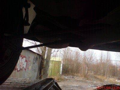

сегодня менял трос ручника и заметил гнутость регул. тяги
чем мне это грозит??:
Комментарий к файлу: видно что гнутая правая немного
DSC00722.JPG [ 416.95 КБ | Просмотров: 2366 ]

тем, что ре3ину менять скоро придется))

откатал всё лето, видимо с такой, никуда не врезался боком, резина вроде как была так и осталась....
