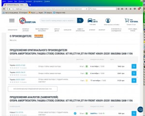

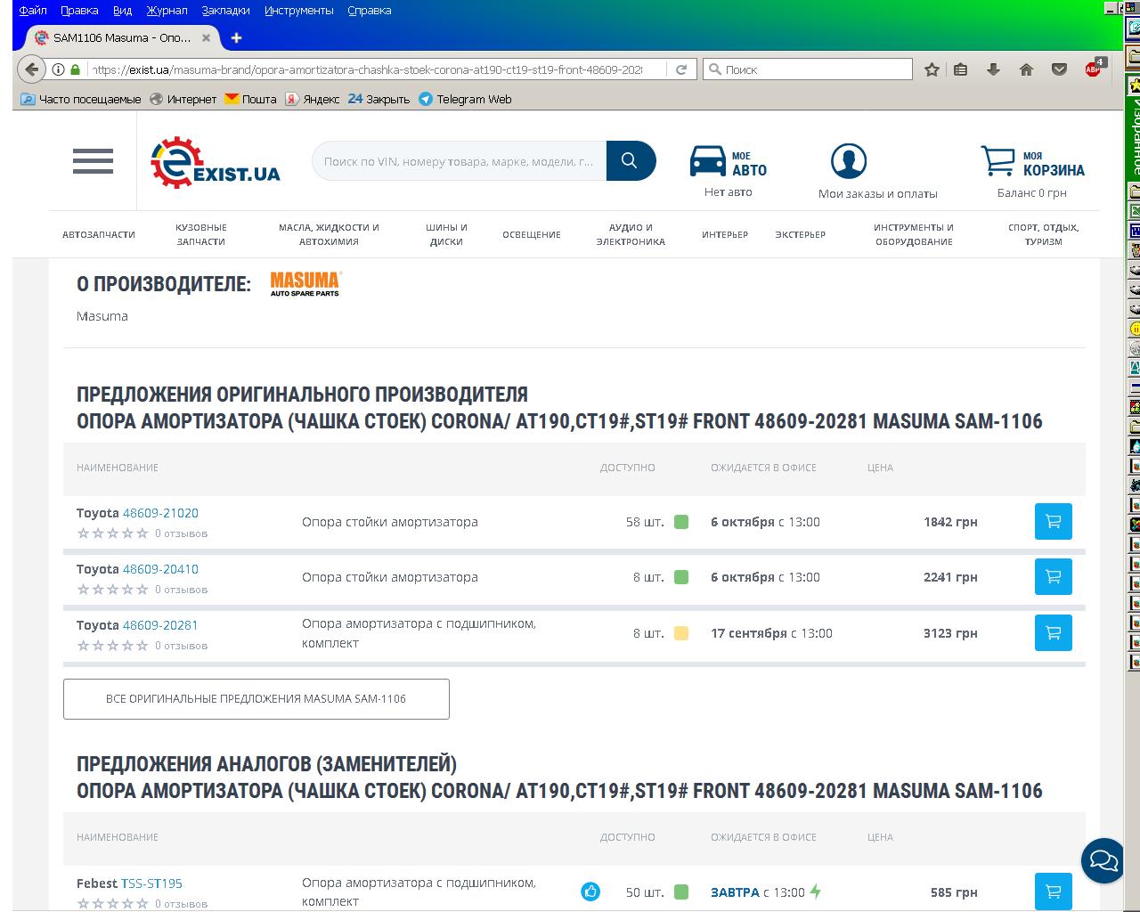

Уважаемые форумчане
Прочитал все 27 стр. и не пришел к однозначному мнению....
У меня машина 1993г, японка.
По вину в Экзисте бьется опора Toyota 48609-20281, но ценник негуманный (120 баксов). 120х2=240 - Жаба не даст спокойно спать....
Из аналогов в список попадает Masuma SAM-1106
Набираю поиск от Masuma SAM-1106 и в Экзисте вываливаются аналоги:к Toyota 48609-20281 + Toyota 48609-21020, Toyota 48609-20410, с ценниками, которые уже можно пережить.....
Кто-то может однозначно ответить: Toyota 48609-21020 и (или) Toyota 48609-20410 - эти опоры взаимозаменяемые с Toyota 48609-20281?
Или в моем случае единственный вариант Toyota 48609-20281?
Скрин опора.JPG [ 155.9 КБ | Просмотров: 9563 ]
