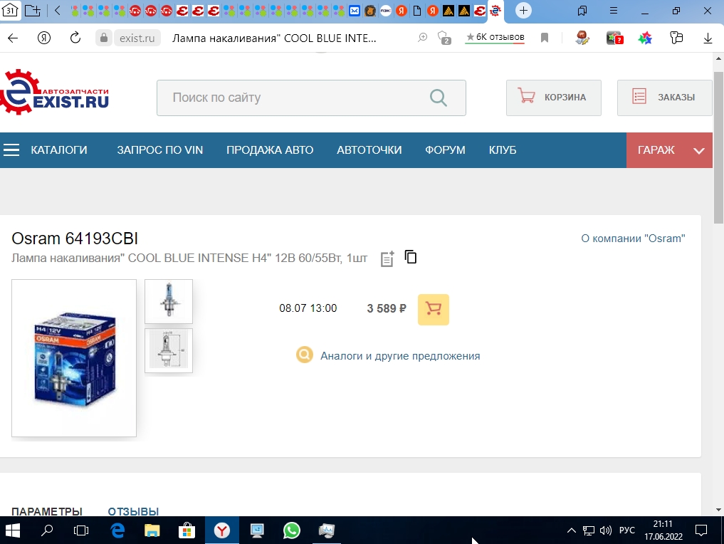

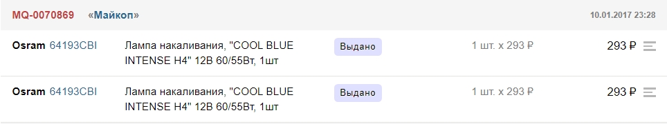

Мда, содержать и обслуживать авто всё труднее...
У меня перегорела лампа ближнего света левой фары, ставил Осрам 5 лет назад, недавно глянул цену и охренел :shock: , доллар вроде падает, а импорт дорожает :o ...
Скриншот 17-06-2022 211019.jpg [ 70.51 КБ | Просмотров: 5265 ]
Скриншот 17-06-2022 211125.jpg [ 230.63 КБ | Просмотров: 5265 ]
