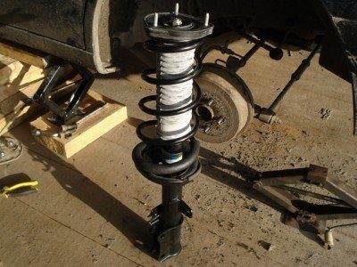

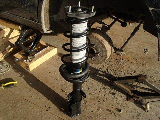

Самый простой способ зад поднять - вот такие проставки впиндюрить от ТАЗа, главное нужный диаметр подобрать.
Было:
Сейчас:

sedoy2000
Х.з че это за болтики - они тут не при чем.
Было:
Сейчас:

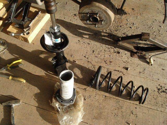

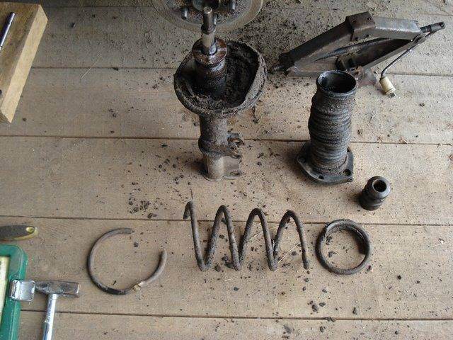

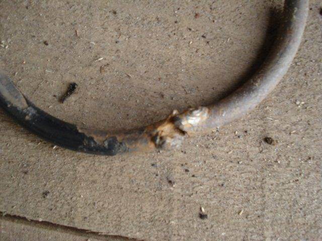

обещал sedoy2000 показать свареную мною пружину :D
Комментарий к файлу: свареная пружина отходила 3,5 дня )))
DSC02188ооо.jpg [ 165.67 КБ | Просмотров: 10328 ]
Комментарий к файлу: вот место сварки, лопнула рядом
DSC02189ооо.jpg [ 157.89 КБ | Просмотров: 10325 ]
Комментарий к файлу: все новое стойка билштейн, пружина лесиферс, опора оригинал
DSC02190ооо.jpg [ 185.98 КБ | Просмотров: 10345 ]
