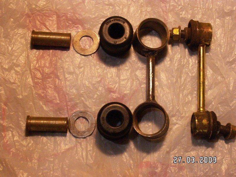

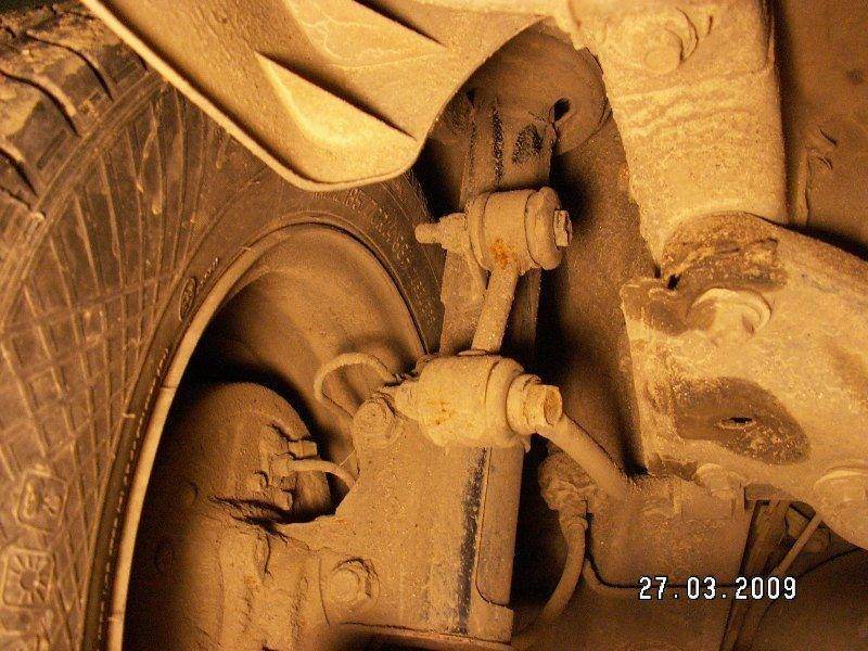

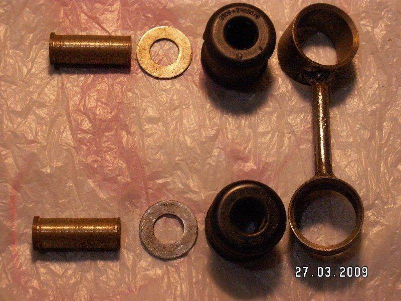

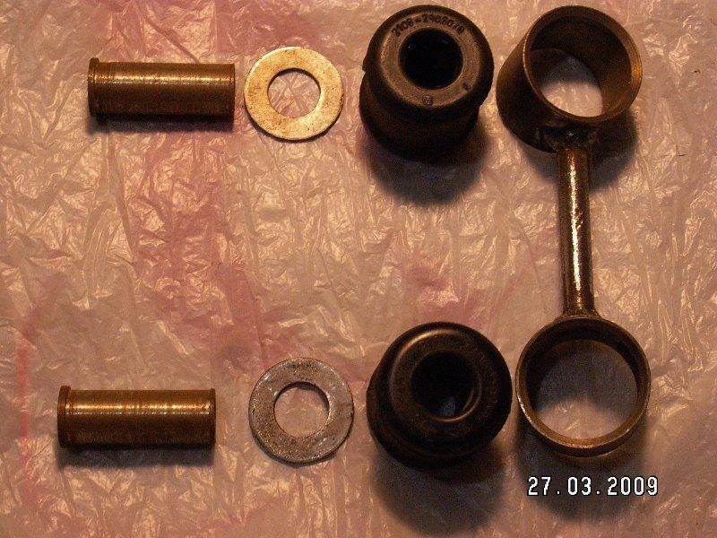

BrabusS вот те самые фотки с переделанными "яйцами"
Комментарий к файлу: и работают уже года полтора точно

Из фоткав видно что достаточно болтиков, подходящей длины и шайбочек.
Посмотрим на ресурс сего мероприятия)

Резинки это конечно сердито, но ни разу не спортивно, замедляются и ослабляются реакции стабилизатора.

дак мне не спортивная машина нужна, а надежная, вот с данными "яйцами" я уже полтора года езжу и пустой и гружоный, а еще и по РОССИЙСКИМ ДОРОГАМ и нифига с ними не случилось и стоили они примерно рублей 300 за шт, а передние я ставил одновременно уже гремят как бог знает что :)

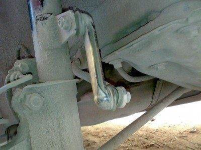

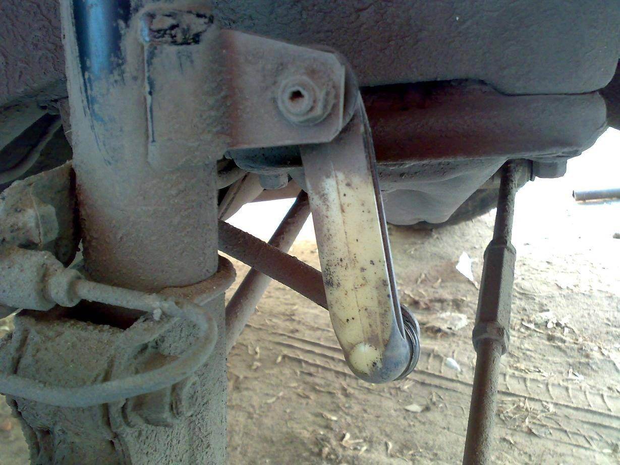

Парни, кто нибудь видел такие кости?! Я -в первый раз. Кстати, они сделаны из пластика%)

Это задние вроде бы.

Да, но я таких не видел никогда...

там шаровые шарниры или сайлентблоки ?

Да обычные стойки.
Правда насчет того, что они пластиковые ниче не могу сказать, надо у себя глянуть.
Добавлено спустя 1 минуту:
Пётр
шаровые

Собственно что с ними не то то. Или наоборот ништяк ?
