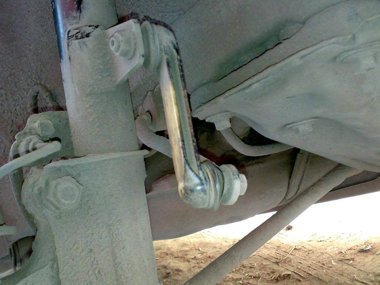

Парни, кто нибудь видел такие кости?! Я -в первый раз. Кстати, они сделаны из пластика%)
06052009352.jpg [ 164.62 КБ | Просмотров: 10254 ]
06052009353.jpg [ 154.34 КБ | Просмотров: 10256 ]

Это задние вроде бы.

Да, но я таких не видел никогда...

там шаровые шарниры или сайлентблоки ?

Да обычные стойки.
Правда насчет того, что они пластиковые ниче не могу сказать, надо у себя глянуть.

шаровые

Собственно что с ними не то то. Или наоборот ништяк ?
