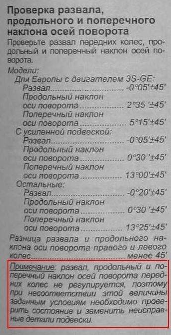

а что нам говорит мануал от Легиона
Безымянный.jpg [ 56.21 КБ | Просмотров: 11046 ]

действительно :oops: в мануале по CORONE сказано, что до 96г. возможности регулировки нет,
а с 96г. можно регулировать в пределах от 15` до 1*30`(*- это градусы)
интересно а в чем разница в подвеске между годами? :)
