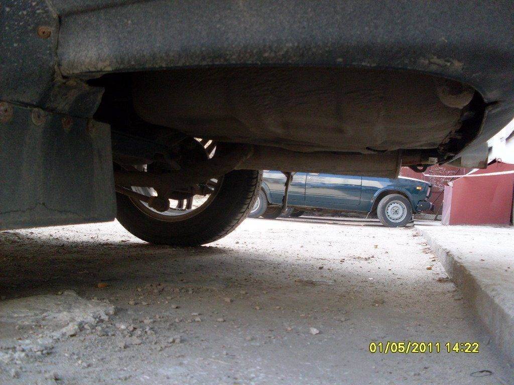

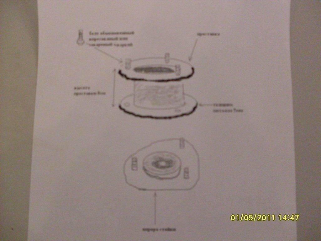

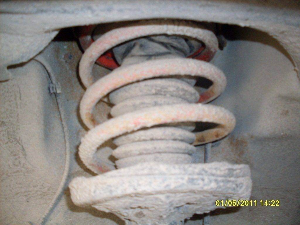

СообщениеДобавлено: Вс май 01, 2011 3:37 pm
Зарегистрирован: Вт фев 23, 2010 10:17 am
Сообщения: 47

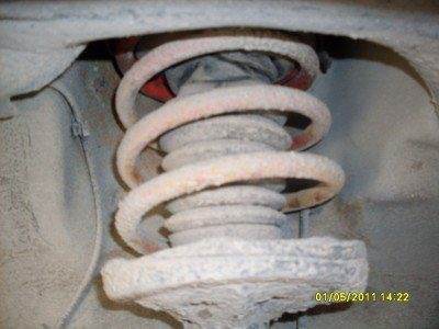

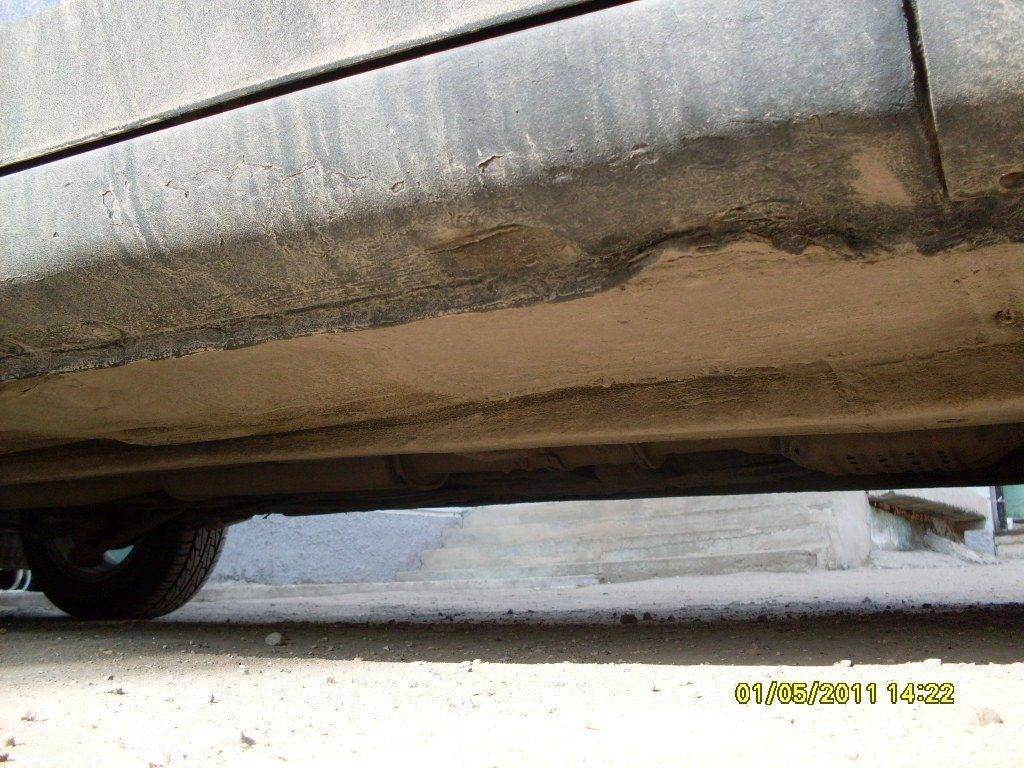

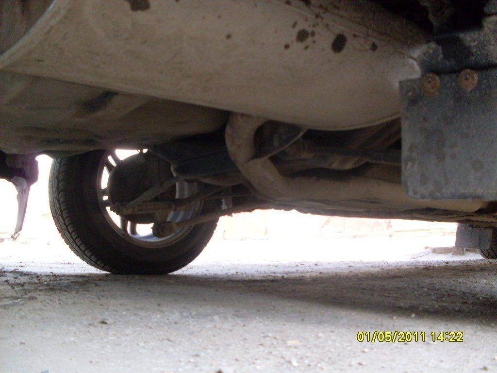

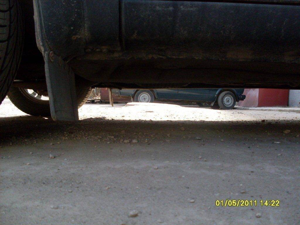

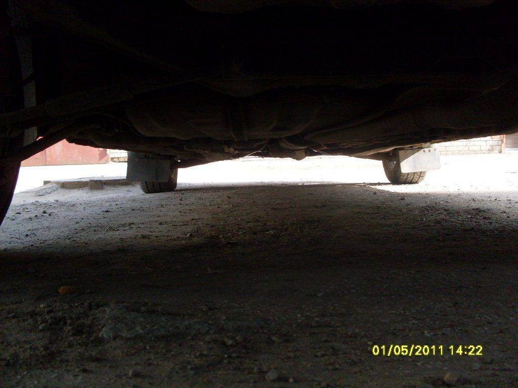

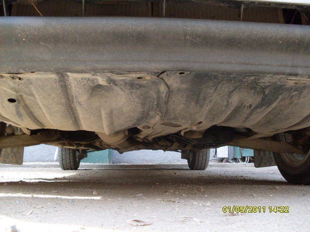

не знаю поймете ли рисунок (сфоткать не мог, надо разбирать), но у меня на карине стоят такие вставки на всех колесах (достались от старого хозяина), просвет нормально высокий, езжу 5 лет без проблем!
.вот
SDC10010.JPG [ 282.47 КБ | Просмотров: 3127 ]
SDC10011.JPG [ 275.55 КБ | Просмотров: 3130 ]
SDC10012.JPG [ 276.33 КБ | Просмотров: 3129 ]
SDC10014.JPG [ 277.01 КБ | Просмотров: 3126 ]
SDC10015.JPG [ 273.72 КБ | Просмотров: 3129 ]
SDC10016.JPG [ 279.18 КБ | Просмотров: 3127 ]
Toyota Carina E (седан)'95.

У меня визуально выше, вставок не стоит

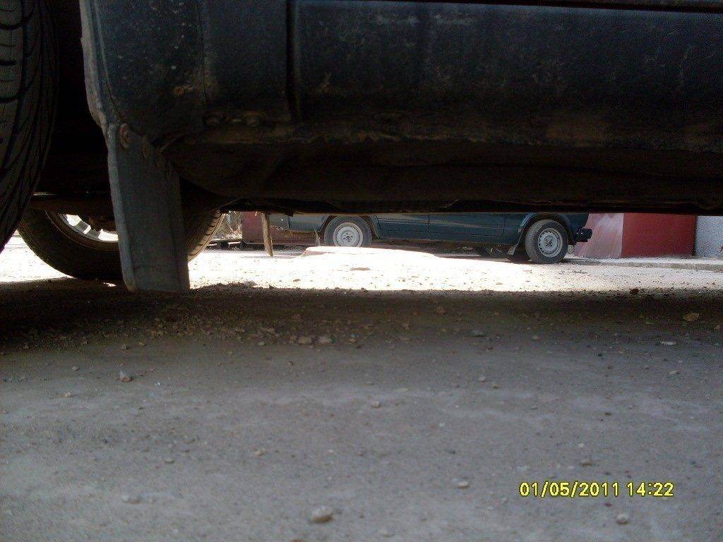

вот
Добавлено спустя 2 минуты 40 секунд:
ну прикинь если я еще и колеса R15 поставлю!?
SDC10013.JPG [ 277.69 КБ | Просмотров: 3133 ]
SDC10018.JPG [ 271.1 КБ | Просмотров: 3150 ]
СообщениеДобавлено: Вс май 01, 2011 4:10 pm
Сообщения: 3587
Машина: Карина Е. Японосборка
Двигатель: 4a-сток
У меня 14 стоит, правда 185/70 зима

СообщениеДобавлено: Вс май 01, 2011 8:00 pm
Дмитрий77
ну и колхоз у тебя с брызговиками...

:lol: если честно, то машина мне досталась гнилая (все меняю потехоньку), зато движок зверь, (пробег 250т.км)1,6, 100 км за 8 сек. (не вру) 190км в час держит и еще просит! Движек родной, не знаю что там старый хозяин творил, в двигатель не разу не залазил, только масло меняю.
катализатора нет. громко орет, глушак не справляется.
Брызговики заколхозил сам :shock: с дуру, если их повернут, то там написано LADA, а если присмотрется на пружины то они от ВАЗ 10 (спорт), вообще машина гибрид от таза много что есть, и главное не ломается!?
