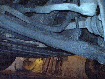

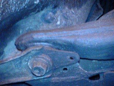

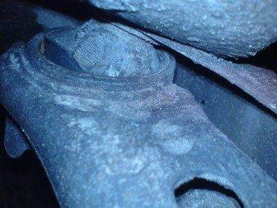

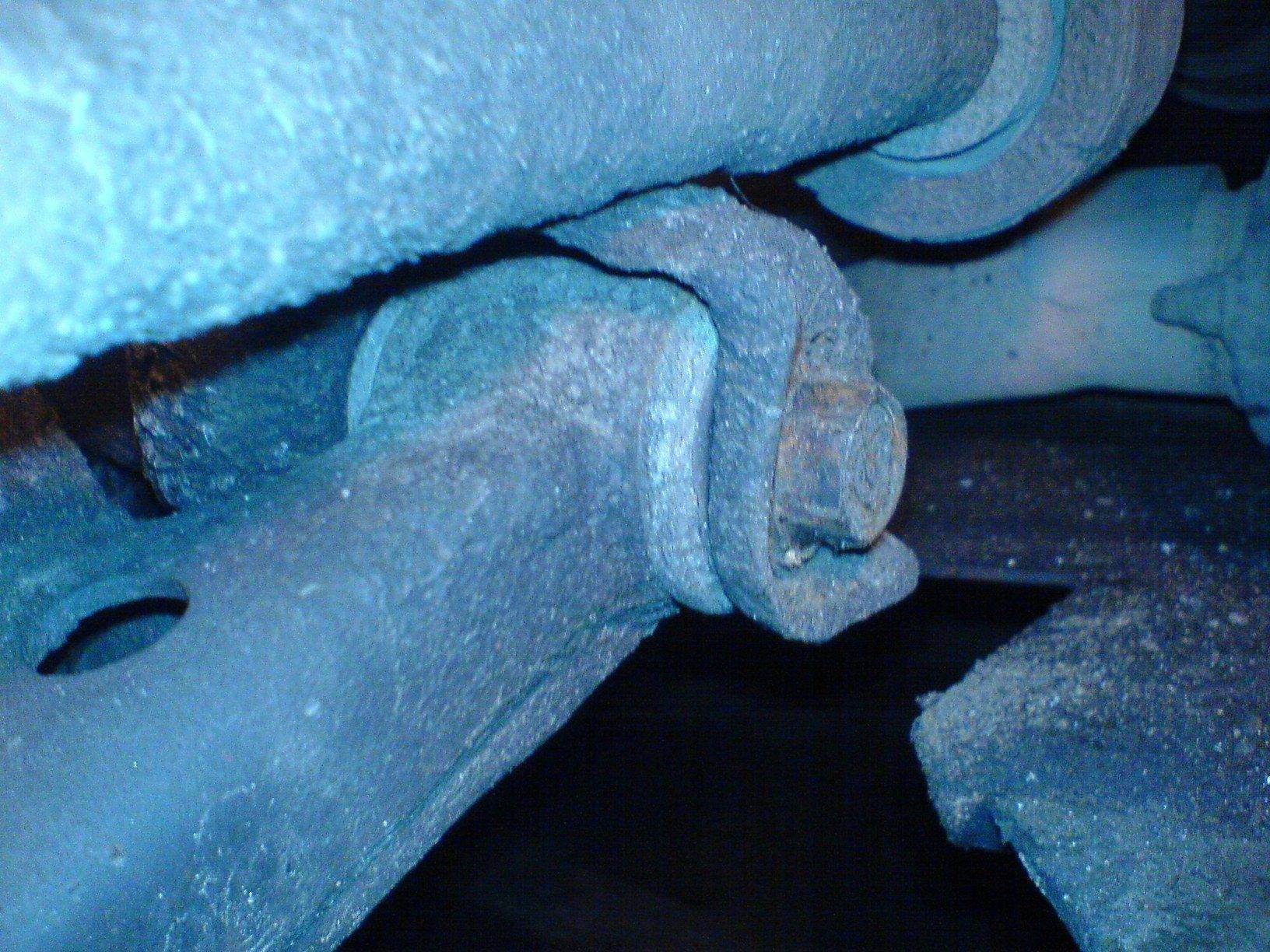

Отфотографировал свой рычаг, помогите пожалуйста с номерами салент блоков (переднего и заднего), я запутался :oops:
понял лишь что у меня вроде как тип А
машина японка 93года
DSC00200.JPG [ 549.17 КБ | Просмотров: 15018 ]
DSC00201.JPG [ 586.48 КБ | Просмотров: 15012 ]
DSC00202.JPG [ 554.77 КБ | Просмотров: 15014 ]
DSC00203.JPG [ 571.33 КБ | Просмотров: 15011 ]
DSC00204.JPG [ 553.65 КБ | Просмотров: 15028 ]
DSC00205.JPG [ 584.91 КБ | Просмотров: 15015 ]
DSC00206.JPG [ 587.52 КБ | Просмотров: 15014 ]
DSC00207.JPG [ 571.84 КБ | Просмотров: 15013 ]

СообщениеДобавлено: Вс янв 25, 2009 1:42 am
Flylo
Рычаг похож на Дядин: http://carina-e.ru/viewtopic.php?p=24764#24764
Вот информация для размышления: http://carina-e.ru/viewtopic.php?p=41884#41884 обрати внимание на путаницу в кодировке. Код заказа по жапанкару одинаковый, коды самого сайлента и, собственно, сайленты разные. Тебе, похоже нужен тот, что побольше - Т2409.
С задними сайлентами проще - там разница только в высоте "обоймы" на 3 мм., что вроде как не критично. Сам обнаружил это уже в процессе монтажа. Уже почти два месяца полёт нормальный. :wink:

у меня тоже 93,когда сайлены менял,передние не трогал,только задние,один также как на картинке вывернуло,второй весь в трещинах был,а передние нормальные были,а если неоригнал брать,то неизвестно сколько проходят,чот на RBI жалуються,я их как раз ставил,пока не смотрел в каком сейчас состоянии

а ты не мерил, или не помнишь размер заднего который купил и который у тебя есть? его же можно померить не вынимая из рычага?

СообщениеДобавлено: Пн янв 26, 2009 2:02 am
Flylo
Размеры родного: диаметр обоймы - 60 мм, высота - 30 мм. У купленного высота меньше примерно на 3мм. Маркировка на "родном": с одной стороны - 48655-05010, с другой стороны - 735665 плюс всякая дребедень.
Код детали на Экзисте для Тойоты-Пикник (подходит для Карины - рычаг такой же) - 48655-44010.

Vitek
я правильно понял что ты купил 48655-44010 и он оказался меньше на 3мм, а в оригинале был 48655-05010, но такой не заказать?

Да я как раз тогда тока купил машину, вот и махнул все разом, шоб больше не заглядывать, хотя старые еще даже ничего, стойка вот одна текла, и шаровые разбиты сильно были, а саленты -как на фото выше :oops:
