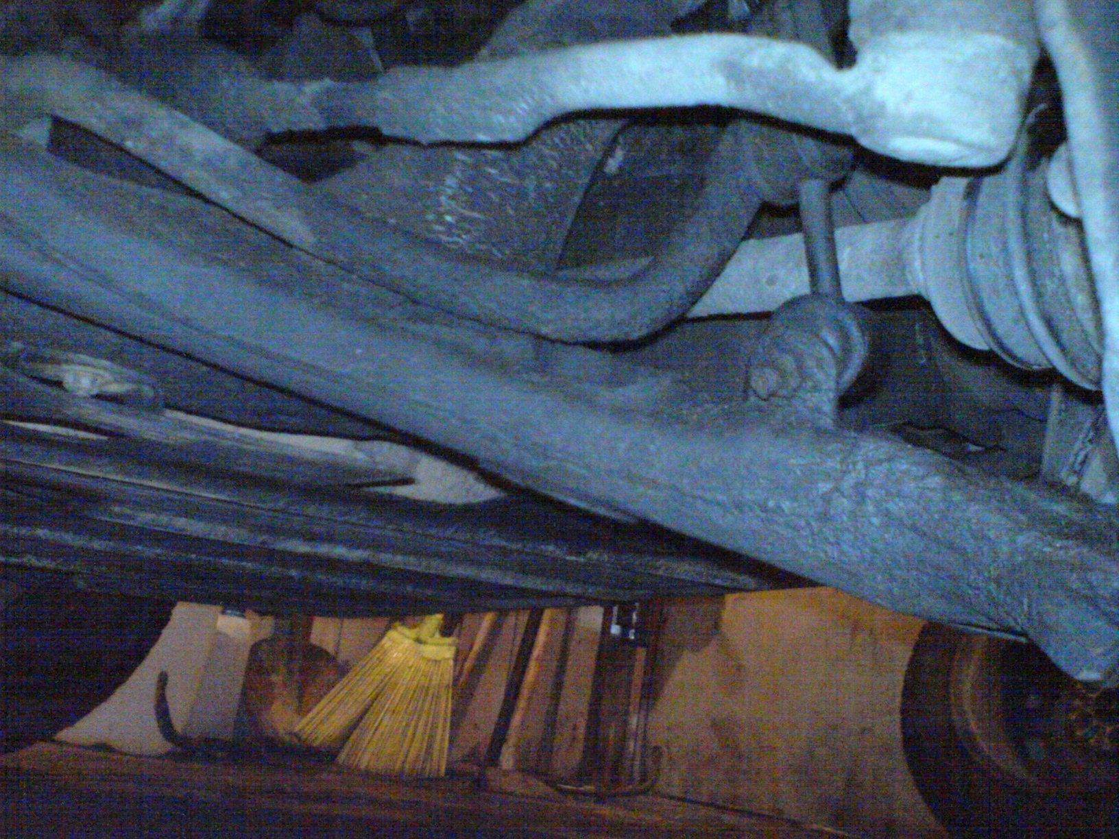

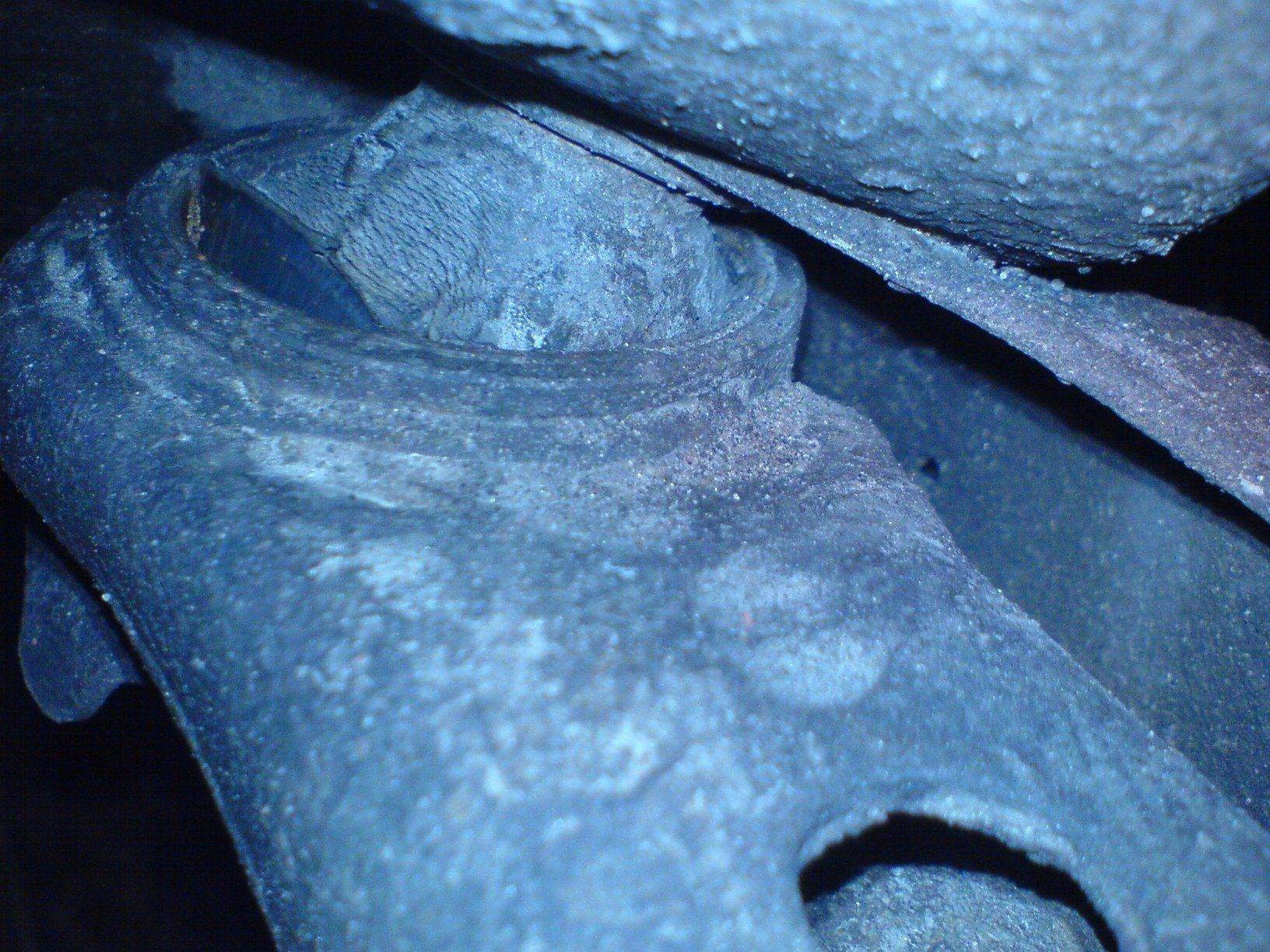

Отфотографировал свой рычаг, помогите пожалуйста с номерами салент блоков (переднего и заднего), я запутался :oops:
понял лишь что у меня вроде как тип А
машина японка 93года

Рычаг похож на Дядин: http://carina-e.ru/viewtopic.php?p=24764#24764
Вот информация для размышления: http://carina-e.ru/viewtopic.php?p=41884#41884 обрати внимание на путаницу в кодировке. Код заказа по жапанкару одинаковый, коды самого сайлента и, собственно, сайленты разные. Тебе, похоже нужен тот, что побольше - Т2409.
С задними сайлентами проще - там разница только в высоте "обоймы" на 3 мм., что вроде как не критично. Сам обнаружил это уже в процессе монтажа. Уже почти два месяца полёт нормальный. :wink:

у меня тоже 93,когда сайлены менял,передние не трогал,только задние,один также как на картинке вывернуло,второй весь в трещинах был,а передние нормальные были,а если неоригнал брать,то неизвестно сколько проходят,чот на RBI жалуються,я их как раз ставил,пока не смотрел в каком сейчас состоянии

а ты не мерил, или не помнишь размер заднего который купил и который у тебя есть? его же можно померить не вынимая из рычага?

Размеры родного: диаметр обоймы - 60 мм, высота - 30 мм. У купленного высота меньше примерно на 3мм. Маркировка на "родном": с одной стороны - 48655-05010, с другой стороны - 735665 плюс всякая дребедень.
Код детали на Экзисте для Тойоты-Пикник (подходит для Карины - рычаг такой же) - 48655-44010.
