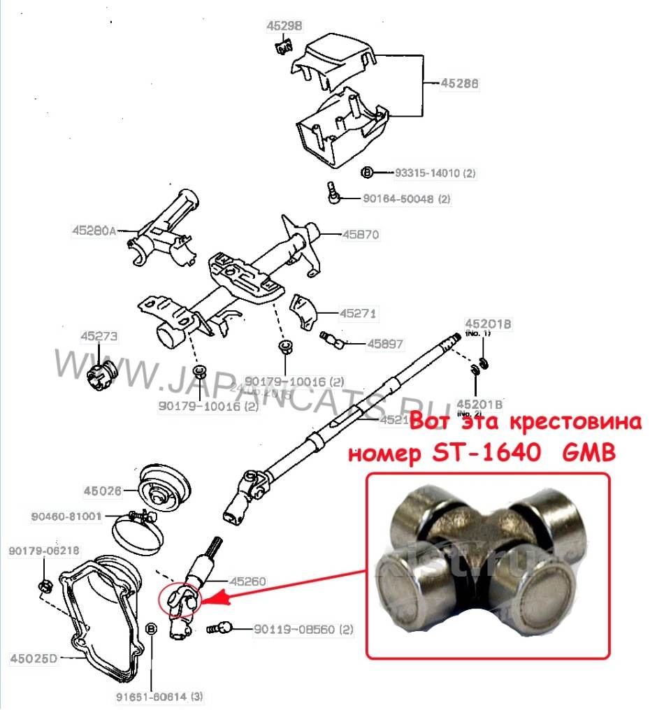

Вот у меня появился тот же дефект - клин руля при поворотах в обе стороны, причем конкретно так клинит, прям крутить тяжело, но это появляется только когда едешь долго по прямой, а потом поворачиваешь, а когда постоянно рулем работаешь, он как будет то расхаживается и крутится без заеданий
 Заголовок сообщения: Re: клинит гур
СообщениеДобавлено: Сб май 23, 2015 10:06 pm
Михалыч , тут либо крестовине на рулевом карданчике хана , либо ремень гидрача слабо , ремень наверняка свистел бы когда прокручивал , скорее всего крестовине нижнего карданчика рулевого пришел трындец . Заказывай на экзисте крестовину фирмы GMB , артикул номер ST-1640 http://www.exist.ru/price.aspx?pid=52103E56&sr=-4 вон цена в районе 300 рублей . Тема про обсуждение этой проблемы тут viewtopic.php?f=5&t=11

Спасибо большое! Только бы это была не рейка, страшно прям... Я слышал карданчик подходит от какой то классики, жигулей
бери или GMB ST-1639 или Toyo ST-1639

СообщениеДобавлено: Сб май 23, 2015 11:15 pm

Да вот надо еще пока что 100% понять что именно неисправно, вдруг карданчик в норме, а клинит рейка, а так промажу, если проблема пропадет - кардан под замену
СообщениеДобавлено: Сб май 23, 2015 11:50 pm
Михалыч , карданчик нижний в сборе 6000 рублей стоит оригинальный , крестовина же которую в нем нужно заменить стоит 270 рублей , меняется в течении часа-двух . Проблема 99% в крестовине . Вон набросал тебе схему рейки и где именно находится эта самая крестовина . Самому если впадлу лазить там в ковыряться , то у нас есть прекрасный специалист как раз в Нижнем Новгороде , зовут Сергей , ник MerTV телефон 89040443991 позвони договорись встреиться , он на 100% тебе даст вердикт что там у тебя сломалось , и заменит если будет свободен .
P.S. не надо на Валерку(Well) ругаться , он выполняет всего лишь навсего свое дело , чистит форум от флуда и прочей хрени , все что тут разжевано есть в специальной теме что я тебе кидал выше посвященной карданчику , не знаю как ты не смог найти эту тему .
Спасибо! Я завтра попробую его просто маслом пролить, пускай пропитается, может перестанет на время клинить..
Вот это верно, если при этом перестанет заедать, то его менять. Ставь GMB1639 или даже 1638 - кернить легче.
16х39 - нормально кернится....
а побрызгать можно и WD40.... а то нальете масла, потом туда пыль прилипнет.... ;)

Сообщения: 691
Откуда: Н Новгород
Да туда маслом трудно достать, лучше ВД пшикнуть, а налипнет - это уже "мертвому припарка" все равно менять :D

не стал создавать новую тему ибо проблема таже и тоже очень СРОЧНО!!! буквально в четверг утром выезд в тульскую область из чебоксар. а это примерно 955км. проблема абсолютно та же. вот только автор не отписался о том как решилась проблема. поэтому есть вопросы:
- чем закончилась история создателя темы
- есть ли у кого в чебоксарах крестовина,хоть б.у.? ибо времени на заказ нету(((
- есть ли у кого опорные подшипники (на всякий случай)? или можно просто в магазине подшипников купить?
SOS! коллеги! SOS! :s_o_s: :s_o_s: :s_o_s: :s_o_s: :s_o_s: :s_o_s:
 Заголовок сообщения: Re: Срочно нужен совет по рулевому!
СообщениеДобавлено: Вт май 26, 2015 3:26 am
Крестовину купи от классики,подшипники для опор тоже можно купить в тазовском магазине.Номер не помню.

СообщениеДобавлено: Вт май 26, 2015 6:18 pm
от класики крестовина это уж если прям срочно надо в дороге , если не особо прям горит , то лучше денек подождать и заказать на экзисте нормальную , от класики там хрень полная , она уже новая вся ходуном ходит , я себе ставил потом через неделю разбирал и выкинул ее нахрен . Что от жигулей что нормальная гмб , стоят почти одинаково , в районе 200 рублей , если нет разницы в цене то нахрена говно то покупать ?
