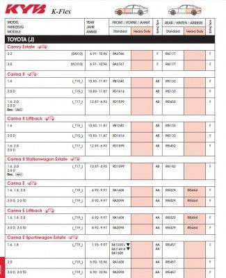

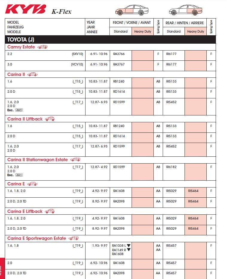

Читал всю ветку, но так и не понял... Привезли мне задние пружины, Каябу RI5029........
А теперь сомневаюсь (еще не ставил). У меня седан, 2,0 ТД, 1996 г.в., англичанка. И у меня задние стоят 7 витков (просевшие), а привезли мне 6-ти витковые...
Подойдут они или нет???? Или сразу готовиться, и менять их на стандартные от универсала (они вроде 7-ми витковые)
Усиленные не хочу ставить, потому что не часто езжу загруженный... Да и по отзывам кому то приходилось подпиливать.
ГУРУ, просветите.........

Вот это есть.

Кубовский каталог у меня есть, по нему и смотрел. Вроде никаких разных пружин стандартных нет на седан. Возможно высота таже, а количество витков у Куба на 1 меньше. Т.е. будет немного пожостче. Короче, вскрытие покажет. Буду делать 1 мая. Постараюсь не забыть сфотографировать хотя бы пружины рядом. Для сравнения. Может кому и понадобиться потом.

Я себе ставил усиленные. шибко жоще не стало, так что думаю с обыкновенными каябами еще мягче будет. Ставь не заморачивайся.
 Заголовок сообщения: Re: Пружины в стойки.
СообщениеДобавлено: Вт апр 29, 2014 4:23 pm
Зарегистрирован: Вт ноя 10, 2009 11:37 pm
Сообщения: 106
Откуда: Могилев, Беларусь
Машина: Carina E англичанка
Двигатель: 2 СТ (турбодизель)
Я опасаюсь, что бы стали, а не просела еще ниже. Послезавтра определюсь :-) .
Посмотрю на экзисте каябы усиленные, их параметры. Если обычные окажутся короткие (из-за особенностей аммотизаторов, у англичанок чашка вроде ниже приварена) как здесь писали, буду менять на усиленные так как есть возможность это сделать на экзисте.
