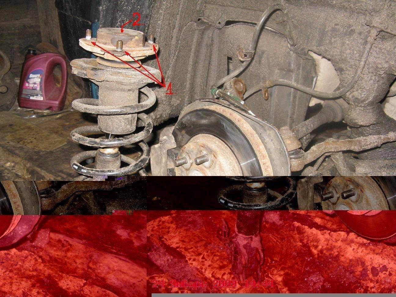

очень плохо- если верхнюю чашку передней пружины поставить не так- или это невозможно из за наклона- всегда встаёт как надо чтобы шток больше торчал?
СообщениеДобавлено: Вс мар 13, 2011 11:25 am
Сообщения: 2906
Откуда: город_32
Машина: Car-E->M6-GH wagon
А как? Наоборот точно не поставишь, даже если захочешь. Там же верхней чашке стрелка имеется.
С уважением к форуму
СообщениеДобавлено: Вс мар 13, 2011 11:28 am
Сообщения: 1874
Откуда: Питер,В.р.
Машина: Toyota Avensis ii
Двигатель: 1ZZFE
Dimon_2C
ржа убила стрелку(((((((( ну если не поставишь то гуд)))
я ставил так- крутил чашку- тем образом чтоб шток вылез побольше а то там наклон получался в одну сторону у штока больше и дырка в чашке смешена...
СообщениеДобавлено: Вс мар 13, 2011 11:53 am
Dimon_2C писал(а):
вполне можно поставить не так)
у меня на камри шкрябало что-то в стойке при повороте руля, разобрал, оказалось кто-то раком ставил эту пластину.
ivan899
ставь так, чтоб наклон этой пластины был параллелен наклону опоры.

опоры снизу имеется ввиду?
СообщениеДобавлено: Вс мар 13, 2011 10:13 pm
Зарегистрирован: Сб дек 05, 2009 10:24 am
Сообщения: 155
Откуда: Волгоград
конечно опоры внизу . крутиш верхнюю чашку чтоб она была параллельно нижней. закручиваешь и ставишь.
и будет гут :)

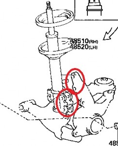

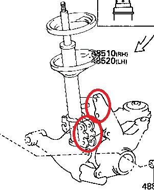

Добрый день!
На днях поменял стойки вкруг, перед от ипсума, зад от хорька. Все работы проводились в одного без напарника.
Из-за разницы в высоте стоек возникла трудность, когда пытался совместить отверстия поворотного кулака и стойки, стойка была намного ниже поворотного кулака. Нужно было как-то опустить рычаг вниз, чтобы болты стойки и кулака вставить в отверстия. Монтировка особо не помогла, уже потом вычитал на драйве, что отчасти процесс становится легче, если открутить стабилизатор.
В процессе оказания давления на рычаг (ступицу) вылетел привод с внутренней гранаты и порвался внутренний пыльник, далее порвался и внешний пыльник, так как в какой-то момент стойка ребром нижней части упёрлась в этот самый злосчастный пыльник, тем самым порвав его.
В общем стойки я поменял, однако теперь нужно менять пыльники, причём говорят если привод закис к гранате, то просто так не вытащить, нужно срезать чего-то там.
Вопрос в другом, как одного в условиях когда отверстия стойки намного ниже отверстия в поворотном кулаке совместить их, не порвав пыльники, есть ли какие-то проверенные способы, кроме тех, что я описал выше ?
