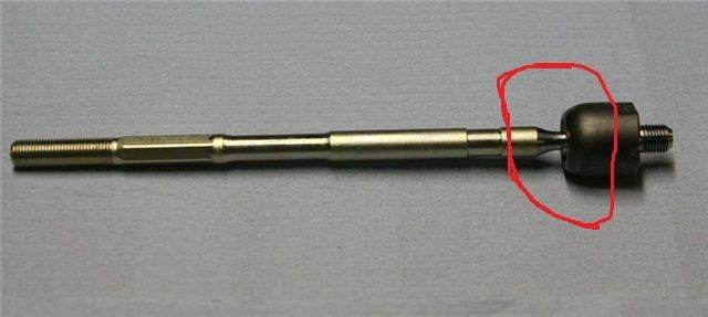

Начал "закусывать" руль,появился грохот в подвеске. Грохот напоминал изношенные косточки,но кости и втулки новые. Полез пощупать рулевые наконечники-гремят они,но не в шарнирах,а под пыльником рейки. Это лечится? жижка нигде ни течет,ГУР работает,чего ей нужно?
вот именно там,через шарнирное соединение и гремит.
Лечится заменой тяг и все дела.
Добавлено спустя 3 минуты 40 секунд:
ниже фотка.
то что отмечено красным-шарнир,вот там у тебя и образовался люфт...
купи тягу(меняй сразу обе),смени,а потом на развал/схождение и будет тебе счастье

камиль
Даже не представляешь как ты меня обрадовал) Спасибо. По проведению работ-отпишусь.
