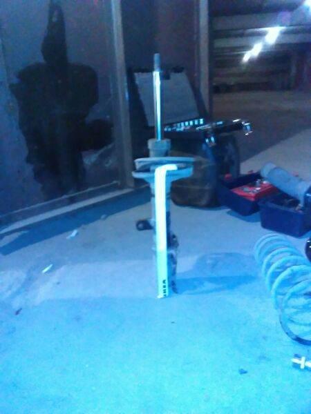

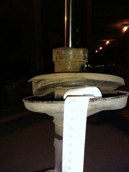

Евген
Я по твоим сообщения если честно и ориентировался.стойки оригинал ещё стоят Delco,расстояние от пола до чашки 35 см примерно

 Заголовок сообщения: Re: Пружины в стойки.
СообщениеДобавлено: Вт мар 22, 2016 11:56 pm
Alexzhuk писал(а):
По каталогу ставятся и на японки и на англичанки.
Да номера то я и сам найду. Весь вопрос был именно по высоте чашек...

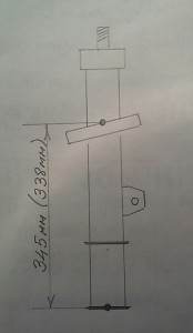

Алексей60
У меня вот так: 345 мм. на стойке LASP 48530-20780.,
Картинка прилагается :). Рисовал по другому поводу, но пригодилось. :)
Вот ещё инф:
Наименование: Стойка амортизационная задняя Toyota Corona, Carina E, Carina, Caldina
Модель: #T19#, #T21# правая (D=22mm)
Кроссы: 48530-05010, 48530-20700, 48530-20730, 48530-20760, 48530-20770, 48530-20780, 48530-21040, 48530-21070, 48530-29415, 48530-29455, 48530-29515, 48530-29705, 48530-29745, 48530-29765, 48530-29795, 48530-2B030, 48530-2B150, 48530-2B170, 48530-2B190, 48530-2B230, 48530-2B310, 48530-2B340, 48530-2B470, G22250029R, G32084R, JAS0011, 332114, 333107, 334061, 334063,B2200, B3145, B3161
Всё это взаимозаменяемо. Мои бьются 48530-20700

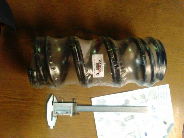

Получил передние 24009
Высота-355мм
Толщина прутка 12,7мм
Диаметр под чашки 155мм(верх и низ)
как поставишь отпишись плиз
