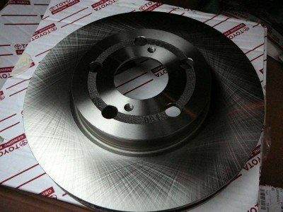

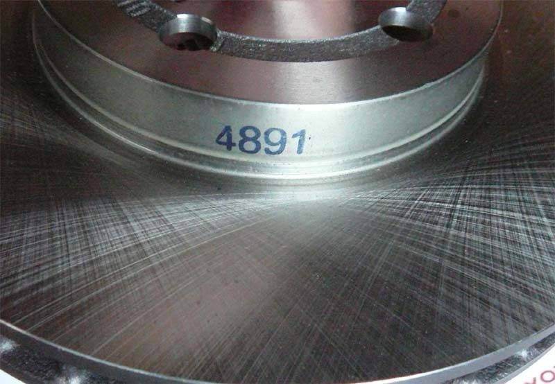

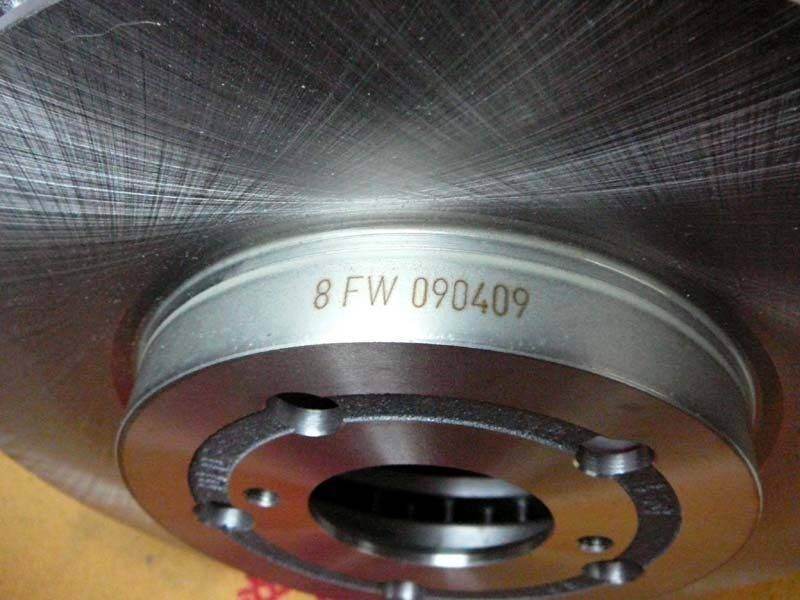

Видел ли кто-нибудь как выглядят оригинальные диски? Сегодня привезли, на коробке Toyota написано, пакет сам в котором диск уже был вксрыт и меня это немного засмущало. В офисе Екзиста сказали мол, что Toyota не маркирует свои оригинальные запчасти. На ролике натяжителя ремня ГРМ хоть "жапан" написано, а тут две группы непонятных цифр и все.

Вот такие вот...

Dimon_2C
на фото это оригинальные диски, ставь и всё будет пучком :)
