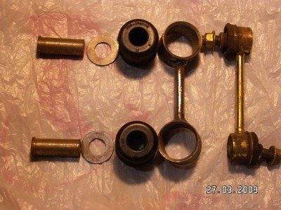

Утром ехал в четвером - отлично, ничего не отвалилось :D. В обед ганял домой, 10км туда и 10 обратно, собрал все люки и ямы в городе ЯРОСЛАВЛЬ :) показалось, что зад идет мягче чем перед. Перед ставлю сегодня, отпишусь позже.
Да и не забывайте про небольшой угол на задних стойках. Лучше, прежде чем варить второе кольце, примерить все это дело на авто с установкой всех болтов и гаек. Увидев принцип наклона уха стабилизатора и положение второго кольца (нижнего) можно выгнуть шаблончик из проволоки и далее использовать при сварке.
Комментарий к файлу: Угол задних стоек можно увидеть здесь. Стойки будут зеркальные, как и передние.
Фото предыдущего самоделкина
Да, действительно, угол тут заметен :)
А предыдущий самоделкин кто? Копирайт бы его соблюсти :)

Monah писал(а):
Я на своих стойках угла не видел, не на старых, не на тех которые ставил
Правильно, потому что в этих стойках пальцы могут слегка поворачиваться и угол этот выбирать, становиться слегка под углом друг к другу..
А в обсуждаемой конструкции с сайлентблоками сквозные болты такого маневра совершить не могут без выдавливания сайлентов. Поэтому обоймы лучше варить под соответствующим углом. И в итоге стойки будут разные - правая и левая. О чем Юстас и написал - стойки будут зеркальные:)

Monah писал(а):
Я на своих стойках угла не видел, не на старых, не на тех которые ставил. да и не должно его быть, по моему разумению, ведь тогда они должны быть левая и правая?
Те стойки, которые приобрел вам Михаил Иванович, имеют подобие шарнирного узла, которое дает возможность изменения угла прилегания к плоскостям. По ширине сайлент блок уже чем на самодельных поэтому "свободы" у него больше.
Фотку взял тут, автор Oboltus или кто не знаю :(

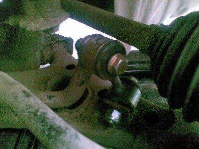

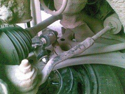

В догонку того отчета.
Перед установил но не пробовал, попробую завтро. Небольшие проблемки, обойма нижнего сайлента находится очень близко к рычагу, возможен новый стучек :D
Комментарий к файлу: Перед слева
Фото121.jpg [ 483.79 КБ | Просмотров: 7728 ]
Комментарий к файлу: перед справа
Фото123.jpg [ 481.69 КБ | Просмотров: 7729 ]

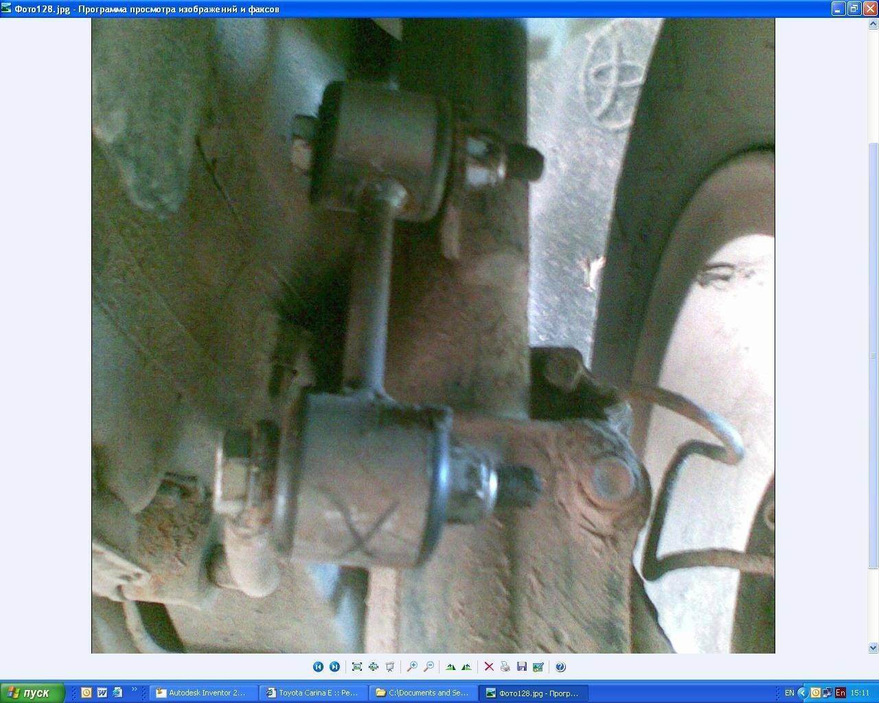

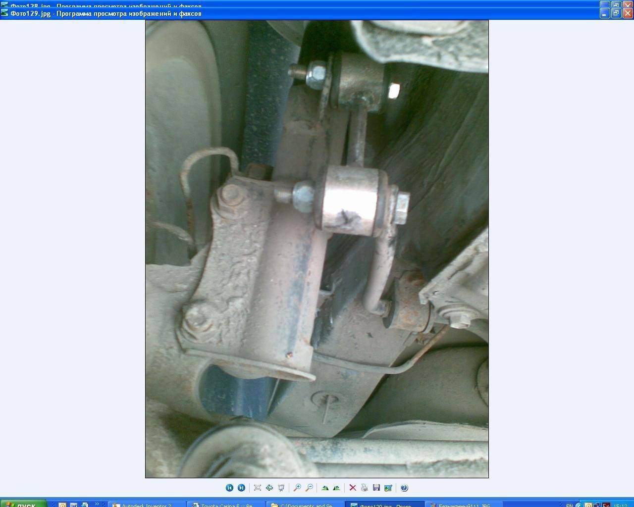

СообщениеДобавлено: Пт май 15, 2009 8:27 am
Сообщения: 621
Сегодня прокатился, все отлично жескость стала умеренной и стуки от подвески стали более мягче. Меньше стало биений на руль от подвески.
Добавлю! Мне очень нравится, машина стала в несколько раз мягче! и на трассе и в городе, где 729 люков :D
Есть один существенный минус - на скорости(100-... :D ) , при резком маневре руля машина стала более вольяжной и уходит в расскачку. Пропала былая острота руля, появилась вольяжность!!!!!!!!!!!!!!!!!!
Комментарий к файлу: зад, правая
Безымянный111.JPG [ 163.25 КБ | Просмотров: 8195 ]
Комментарий к файлу: зад, левая
Безымянный1111.JPG [ 100.51 КБ | Просмотров: 8200 ]
