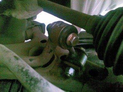

Утром ехал в четвером - отлично, ничего не отвалилось :D. В обед ганял домой, 10км туда и 10 обратно, собрал все люки и ямы в городе ЯРОСЛАВЛЬ :) показалось, что зад идет мягче чем перед. Перед ставлю сегодня, отпишусь позже.
Да и не забывайте про небольшой угол на задних стойках. Лучше, прежде чем варить второе кольце, примерить все это дело на авто с установкой всех болтов и гаек. Увидев принцип наклона уха стабилизатора и положение второго кольца (нижнего) можно выгнуть шаблончик из проволоки и далее использовать при сварке.
Комментарий к файлу: Угол задних стоек можно увидеть здесь. Стойки будут зеркальные, как и передние.
Фото предыдущего самоделкина
Да, действительно, угол тут заметен :)
А предыдущий самоделкин кто? Копирайт бы его соблюсти :)

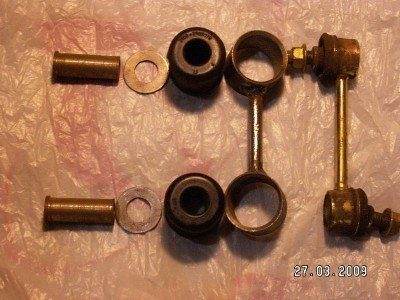

Теперь понял. Одно не пойму (не хочу обидеть рационализаторов), какой смысл колхозить, когда можно купить готовые, не так это дорого стоит.
Да опоздал я с заказом, поэтому и колхоз пришлось открывать.
Потрачаные 500р и 1.5 часа рабочего времени :) немного не сапоставимы с 2200р. :D хотя дешево.

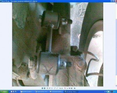

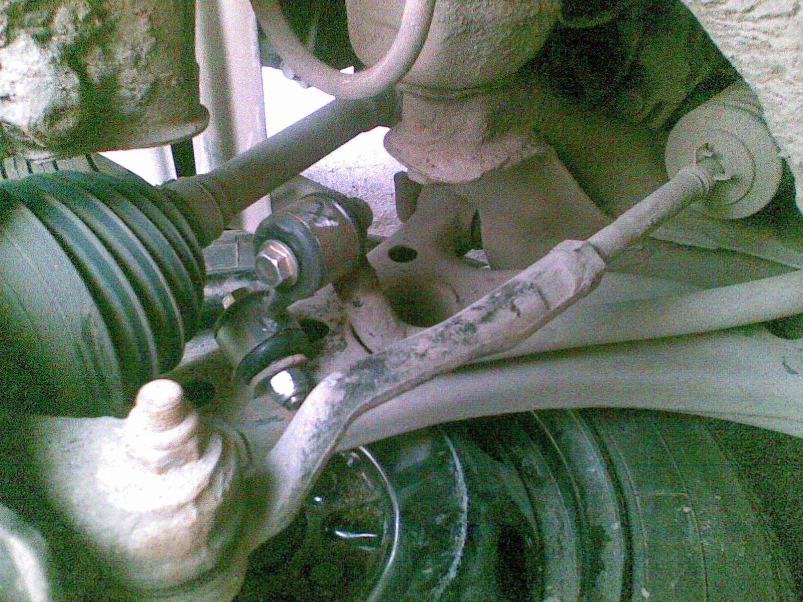

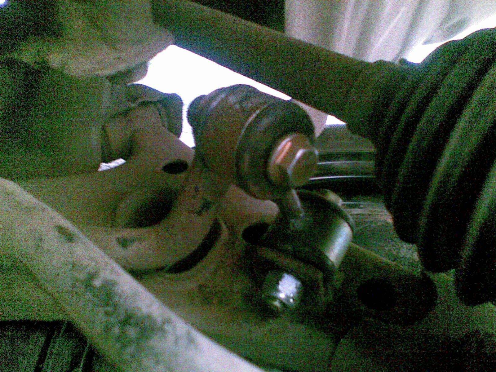

Перед установил но не пробовал, попробую завтро. Небольшие проблемки, обойма нижнего сайлента находится очень близко к рычагу, возможен новый стучек :D
Комментарий к файлу: Перед слева
Фото121.jpg [ 483.79 КБ | Просмотров: 7737 ]
Комментарий к файлу: перед справа
Фото123.jpg [ 481.69 КБ | Просмотров: 7738 ]

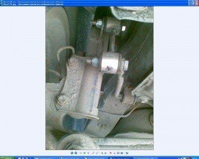

Сегодня прокатился, все отлично жескость стала умеренной и стуки от подвески стали более мягче. Меньше стало биений на руль от подвески.
Добавлю! Мне очень нравится, машина стала в несколько раз мягче! и на трассе и в городе, где 729 люков :D
Есть один существенный минус - на скорости(100-... :D ) , при резком маневре руля машина стала более вольяжной и уходит в расскачку. Пропала былая острота руля, появилась вольяжность!!!!!!!!!!!!!!!!!!
Комментарий к файлу: зад, правая
Безымянный111.JPG [ 163.25 КБ | Просмотров: 8204 ]
Комментарий к файлу: зад, левая
Безымянный1111.JPG [ 100.51 КБ | Просмотров: 8209 ]
